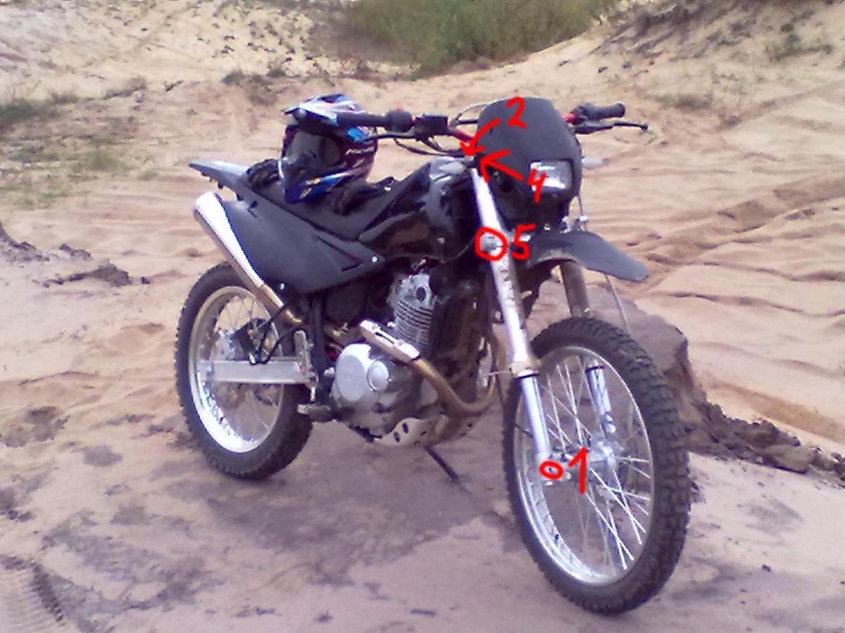

Steep Опубликовано 8 октября, 2012 Жалоба Опубликовано 8 октября, 2012 Вчера наконец то поменял масло в вилке и поставил не большие проставочки. Вилка стала гораздо жестче и приятнее. При резком нажатии на передние тормоза тепрь не клюет мордой. Прыгатьсильно пока что не пробывал, но надеюсь все будет хорошо. Масло кстати залил Motul вилочное 15w 1 Цитата
Bultik Опубликовано 8 октября, 2012 Жалоба Опубликовано 8 октября, 2012 Вчера наконец то поменял масло в вилке и поставил не большие проставочки. Вилка стала гораздо жестче и приятнее. При резком нажатии на передние тормоза тепрь не клюет мордой. Прыгатьсильно пока что не пробывал, но надеюсь все будет хорошо. Масло кстати залил Motul вилочное 15w расскажи как менял, что отворачивал, сколько заливал, как прокачивал. Цитата
Steep Опубликовано 8 октября, 2012 Жалоба Опубликовано 8 октября, 2012 Ну сначала снял колесо, затем ОСЛАБИЛ шестигранником болт под цифрой 1. Затем так же ОСЛАБИЛ гайку сверху вилки под цифрой 2. потом просто ослабляешь траверсы и перо вынимается. После этого откручиваешь ту самую верхнюю гайку до конца, переворачиваешь и сливаешь в какую нибудь тару. После слива, масло все равно там не много остается, что бы прокачать и вылить все надо опять перевернуть перо в обычное положение и посжимать его, затем опять перевернуть и слить остатки. Заливал 0,33л в одно перо. При установке перьев важно не перетянуть верхнюю траверсу, а то говорят она часто лопается от теперяжки. 2 Цитата
