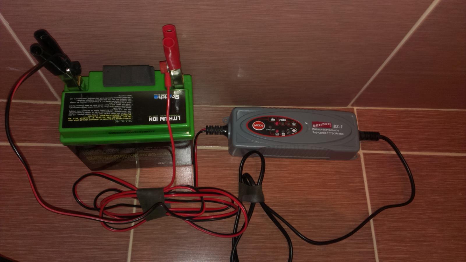

Dm-69 Опубликовано 28 декабря, 2014 Жалоба Опубликовано 28 декабря, 2014 Съездили с сыном в гараж, сняли аккумулятор, действительно снимается легко, в течении пяти минут. Перед тем как снимать попробовали включить зажигание-фара начала гаснуть на глазах. Подключили к зарядному, оно выдало что он вообще пустой. Вот такая предпродажная подготовка. Цитата
Dm-69 Опубликовано 28 декабря, 2014 Жалоба Опубликовано 28 декабря, 2014 Аккумулятор действительно очень легкий Цитата
tektoziga25 Опубликовано 28 декабря, 2014 Жалоба Опубликовано 28 декабря, 2014 Съездили с сыном в гараж, сняли аккумулятор, действительно снимается легко, в течении пяти минут. Перед тем как снимать попробовали включить зажигание-фара начала гаснуть на глазах. Подключили к зарядному, оно выдало что он вообще пустой. Вот такая предпродажная подготовка. эти аккумуляторы не предназначены для низких температур, хотя я зимой вообще не снимал, простоял месяц, завёлся сразу Цитата

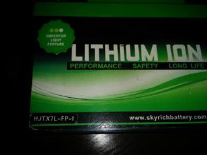

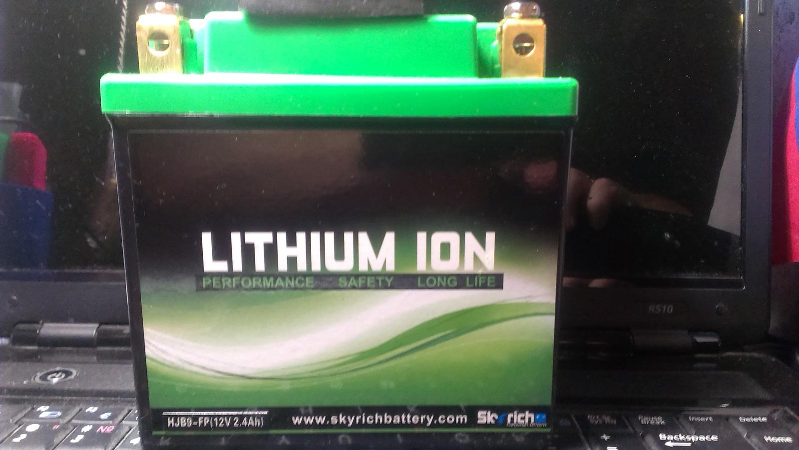

motodelo Опубликовано 28 декабря, 2014 Жалоба Опубликовано 28 декабря, 2014 Дмитрий, посмотрите пожалуйста модель аккумулятора - буквы и цифры на его стенке под клеммами. Цитата
Dm-69 Опубликовано 29 декабря, 2014 Жалоба Опубликовано 29 декабря, 2014 Дмитрий, посмотрите пожалуйста модель аккумулятора - буквы и цифры на его стенке под клеммами. 1 Цитата

tektoziga25 Опубликовано 29 декабря, 2014 Жалоба Опубликовано 29 декабря, 2014 Дмитрий, посмотрите пожалуйста модель аккумулятора - буквы и цифры на его стенке под клеммами.Skyrich батарейка, уже сто раз писали Цитата
Vladikas Опубликовано 29 декабря, 2014 Жалоба Опубликовано 29 декабря, 2014 Они тоже разные бывают. Мне вот одно не ясно, зачем на батарее этой написано 2Аh? На сайте указана эквивалентная ёмкость (PBEQ) 9 Ампер*часов. Странно. http://www.skyrichbattery.com/Lithium-Ion-Battery/c10/p584/HJB9-FP%3Cbr-/%3ELithium-Ion-Battery-YB7-A/product_info.html Цитата
