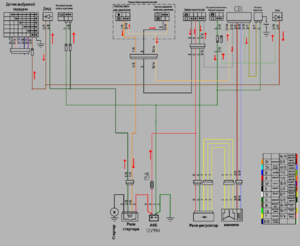

Vladikas Опубликовано 26 января, 2015 Жалоба Опубликовано 26 января, 2015 (изменено) Нет, я купил и передние и задние толще, чем надо. Родные 7,2мм, а эти 9мм. Не лезут такие колодки в суппорт. Точнее в суппорт вставить можно, но на тормозной диск уже не одеть. Сточил крупным напильником и абразивной сеткой для шлифмашики до нужной толщины задние колодки и поставил на мот. Ничего страшного не произошло, но осадочек-то остался... *************** Отредактировал схему чекушки, удалив всё, что не касается зажигания. Так проще понять что как работает. Стрелками показал направление движения тока (от плюса к минусу). Попробую описать как работает (больше для себя :) ): 1. Замок зажигания (положение "включено") подаёт плюс (красный - чёрный) для всего и минус (чёрный/белый - зелёный) для блока зажигания. 2. Плюс (чёрный) идёт на кнопку "аварийный стоп", а с неё (в положении "включено") уже (оранжевый/белый) на зажигание и кнопку стартера. 3. С кнопки стартера (при нажатии) плюс (жёлтый/красный) идёт на реле стартера. 4. Минус на реле стартера (зелёный/чёрный) может прийти двумя путями - с конецевого выключателя сцепления (сцепление нажато) или через диод (зелёный/чёрный - зелёный/красный) с датчика выбранной передачи (когда выбрана нейтралка). 5. Тут не уверен на 100%, надо проверять как работает. Выключатель боковой подножки (подножка поднята) даёт минус (зелёный/белый) на блок зажигания. На этот же провод минус может прийти другим путём - через диод (зелёный/красный - зелёный/белый) с датчика выбранной передачи (когда выбрана нейтралка). ************ Если где ошибся, пишите, исправлю. ************* "В опущенном положении подножки, датчик подножки размыкает контакты, и, поэтому, сигнальный вывод CDI замыкается на массу только через датчик передач, установленный в нейтральную передачу. При попытке включить любую передачу, кроме нейтрали, датчик передач разрывает массу и двигатель глохнет. При поднятой подножке, сигнальный вывод CDI замыкается на массу через замкнутые контакты датчика подножки, и датчик передач может быть установлен в любое положение." YKhmelevsky http://www.china-moto.ru/forum/topic/3149-bm-enduromotard-250/?p=142833 Изменено 26 января, 2015 пользователем Vladikas 3 Цитата
YKhmelevsky Опубликовано 26 января, 2015 Жалоба Опубликовано 26 января, 2015 В опущенном положении подножки, датчик подножки размыкает контакты, и, поэтому, CDI по минусу получает питание только через датчик передач, установленный в нейтральную передачу. При попытке включить любую передачу, кроме нейтрали, датчик передач разрывает массу и двигатель глохнет. При поднятой подножке, CDI получает питание по минусу через замкнутые контакты датчика подножки, и датчик передач может быть установлен в любое положение. Как то так? 1 Цитата
Vladikas Опубликовано 26 января, 2015 Жалоба Опубликовано 26 января, 2015 (изменено) Да, как-то так. На CDI приходит два минуса. Зачем? хз... Изменено 26 января, 2015 пользователем Vladikas Цитата
YKhmelevsky Опубликовано 26 января, 2015 Жалоба Опубликовано 26 января, 2015 Думаю, что тот, который подаётся через замок зажигания, нужен для питания схемы CDI. А второй, на который подаётся земля через датчики подножки и передач - просто сигнальный вывод. Если он не заземлён - CDI блокируется. Цитата
YKhmelevsky Опубликовано 26 января, 2015 Жалоба Опубликовано 26 января, 2015 В опущенном положении подножки, датчик подножки размыкает контакты, и, поэтому, сигнальный вывод CDI замыкается на массу только через датчик передач, установленный в нейтральную передачу. При попытке включить любую передачу, кроме нейтрали, датчик передач разрывает массу и двигатель глохнет. При поднятой подножке, сигнальный вывод CDI замыкается на массу через замкнутые контакты датчика подножки, и датчик передач может быть установлен в любое положение. Подредактировал. 1 Цитата
