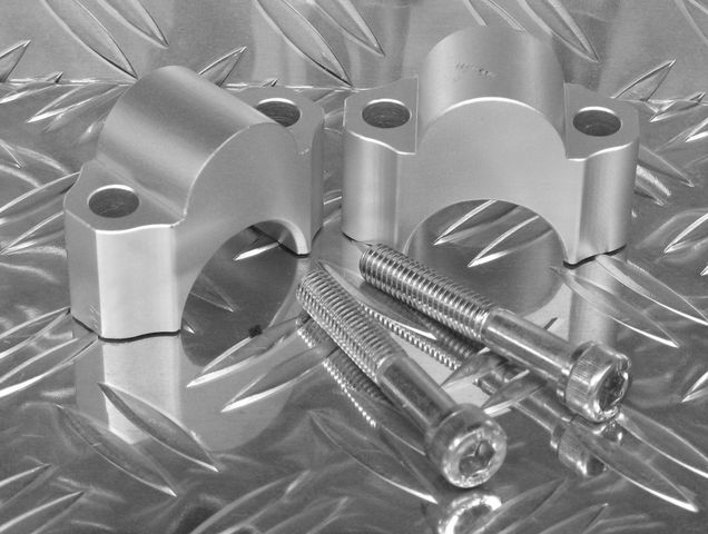

Jhonkin Опубликовано 24 февраля, 2015 Жалоба Опубликовано 24 февраля, 2015 (изменено) Поставил в перья пружинки-проставочки, доволен простым решением (спасибо tektoziga25) пока ничего не пробивает, + поднимать сами перья не пришлось, т.к. мот "вырос" всего на 1 см. А вот идея с пониженным «клиренсом» можно реализовать как писал Vladikas – т.е. покупаем стандартные проставки на руль: затем перья чутка выдвигаем. Если еще надо пониже сделать, то – купить проставки еще выше, см. на 5, но здесь уже надо будет что-нибудь подкладывать под верхнюю траверсу, т.к. при большем поднятии перьев – верхняя траверса будет зажимать зауженное место… Хмм, тогда проще - ищем сантиметровую сталь, вырезаем "перенос" руля и освобождаем пространство для "поднятия" перьев ) Моя идея с горизонтальным переносом с помощью стальной горизонтальной площадкой может подойти, если только на руле не установливалась защита рычагов. (на фото зеленым цветом) Но это будет затратное мероприятие. Изменено 24 февраля, 2015 пользователем Jhonkin Цитата
