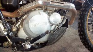

Yaneg Опубликовано 9 марта, 2015 Жалоба Опубликовано 9 марта, 2015 Начал ваять усиленную защиту двигателя. Старая измялась вся в хлам. Править ее уже нет сил. Идеально подошла защита от классики. Теперь нужно насверлить отверстия в нужных местах, покрасить и все такое. Думаю что встречаться с пеньками теперь будет безопаснее.Цена вопроса 280 рублей! 5 Цитата

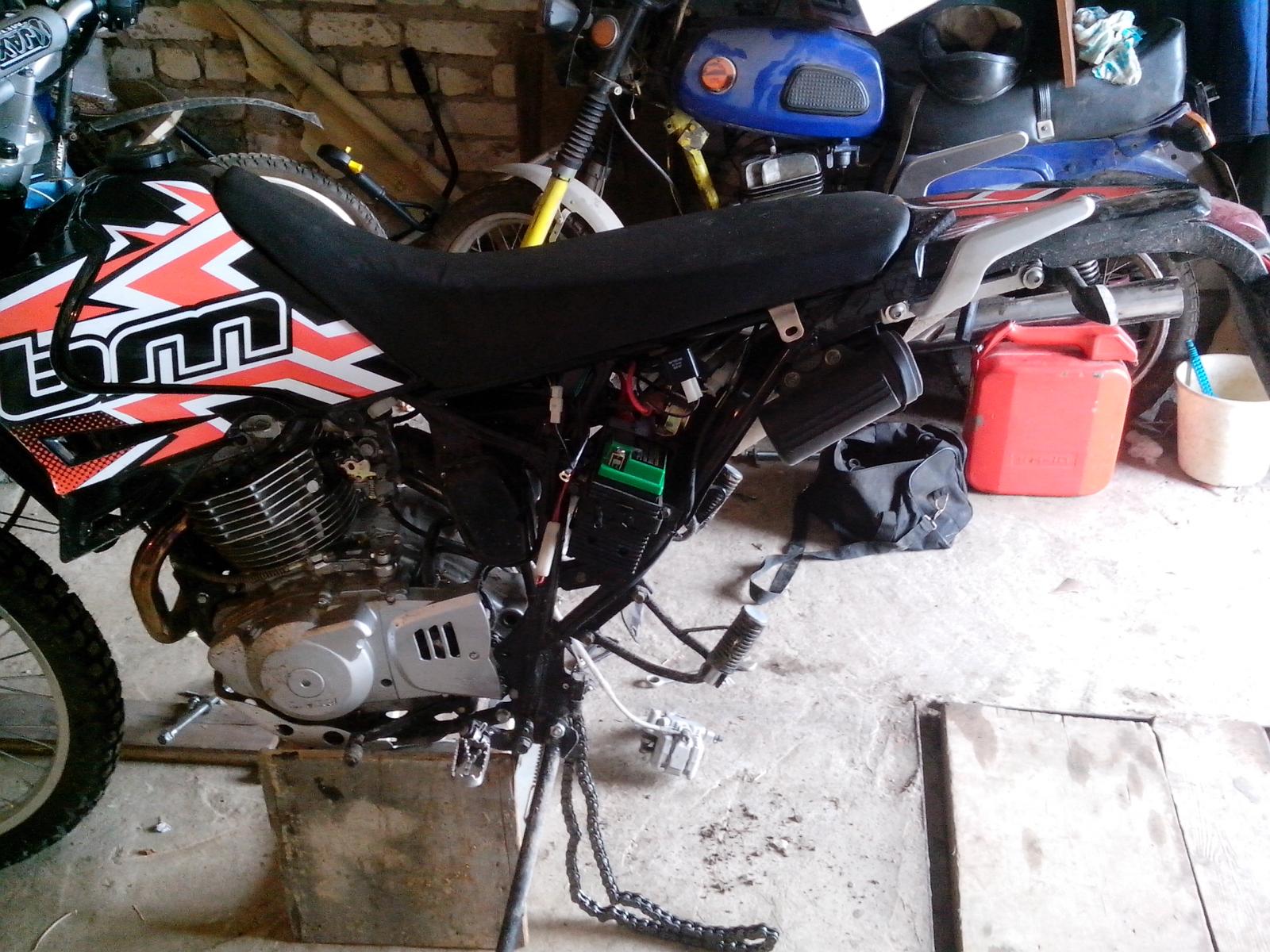

Micron4ik_33rus Опубликовано 9 марта, 2015 Жалоба Опубликовано 9 марта, 2015 На улице потеплело, добрался все таки до прогрессии и маятника. Вердикт: в игольчатых подшипниках смазка есть, но мало, есть смазка в достаточном количестве только в подшипнике линка (тот что с тавотницей). В шарообразных шарнирах смазки не вообще, совсем нет, гребаные китаезы!!! Еще доставили эмоций китайские болты с гайками, особенно те что на "15". Ключи и головки на 15 есть, но хрена лысого их открутишь, гайка не откручивается, а грани слизываются (головки и ключи отличные). Открутил с помощью молотка и головки на 14 и какой-то матери. Выкинул это дерьмо и купил отечественный болт и гайку с тефлоном. На осях смазки нет, совсем нет. Оси смазал графиткой, а между подшипниками и сальниками колес напихал литола. Все шарниры и игольчатые подшипники смазал тоже графиткой, а перед сальниками напихал литола, он гуще и не должен быстро вытечь. Цепь почистил и смазал мовилем. Цитата
