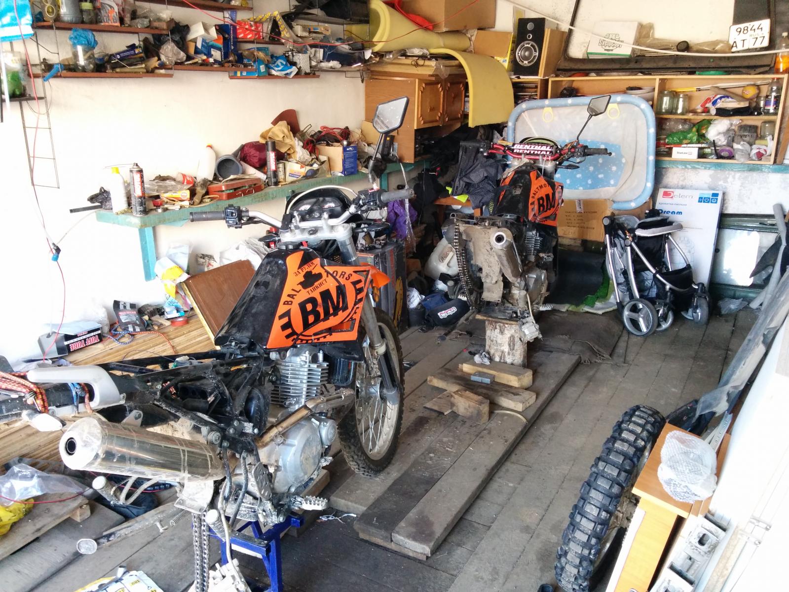

yaschig Опубликовано 14 марта, 2015 Жалоба Опубликовано 14 марта, 2015 Решили разобрать второй мотоцикл, так как понадобились запчасти для первого) А по делу: второй МОТ собран в конце 13 года, куплен в 14. Собран на много лучше моего, болты затянуты до поросячьего визга, все сальники вставлены идеально, смазка присутствует в достаточном количестве. Люфта не было, но разобрав оказалось что в верхнем ухе аморте люфт. Цитата

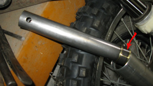

Yaneg Опубликовано 16 марта, 2015 Жалоба Опубликовано 16 марта, 2015 Вчера диагностировал перья вилки. Полный разбор, чистка, промывка и все такое. Вобщем обнаружился износ втулок, особенно верхних (на рисунке), нижние, те что на самом пере не так критично, но все же. Сама направляющаа втулка (та что впрессовывается перед сальником) в порядке. Вилка чуть люфтит, совсем чуть чуть, но это уже очень тревожный колокольчик. Надо менять в скором времени. Размеры промерять было нечем, фотографировать тоже. А вопрос вот какой. Кто знает от какой модели подойдут вкладыши? Сальники и пыльники точно подходят от Honda CB400, а вот вкладыши? Или может кто на тао бао заказывал или али? Ссылочку бы. Время еще есть, может успею прикупить. Цитата

Jhonkin Опубликовано 18 марта, 2015 Жалоба Опубликовано 18 марта, 2015 Вобщем обнаружился износ втулок, особенно верхних (на рисунке) А можно более подробное фото места износа? Втулок отдельно еще не встречал. Цитата
Yaneg Опубликовано 18 марта, 2015 Жалоба Опубликовано 18 марта, 2015 Фото подробного нету. Втулки имеют покрытия типа тефлона. Так вот этот тефлон на верхних втулках (что на фото) сношен почти вноль. Местами есть даже износ бронзы. Присутствует небольшой люфт собранного пера, сальники целые, не текут. Цитата
Jhonkin Опубликовано 18 марта, 2015 Жалоба Опубликовано 18 марта, 2015 Теперь понятно, можно спросить у этого парня. Цитата
Vladikas Опубликовано 18 марта, 2015 Жалоба Опубликовано 18 марта, 2015 (изменено) Это называется - направляющая втулка (стакана) передней вилки (подшипник скольжения подвижной трубы). Изменено 18 марта, 2015 пользователем Vladikas Цитата
