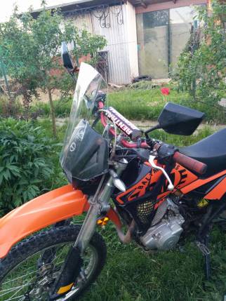

yaschig Опубликовано 9 июня, 2015 Жалоба Поделиться Опубликовано 9 июня, 2015 Заколхозил ветровик. Надо ещё сверх резиночку какую нибудь приделать, что бы край не острый был, и будет норм. https://yadi.sk/i/kJlmIPuKhAzUW https://yadi.sk/i/FVAUxiDhhAzVZ 1 Цитата Ссылка на комментарий Поделиться на другие сайты Поделиться
егерь Опубликовано 9 июня, 2015 Жалоба Поделиться Опубликовано 9 июня, 2015 Шланг подходящего диаметра разрезать, не насквозь, вдоль и надеть по разрезу. На ЯВЕ так делал. Цитата Ссылка на комментарий Поделиться на другие сайты Поделиться
Vladikas Опубликовано 9 июня, 2015 Жалоба Поделиться Опубликовано 9 июня, 2015 И как оно на скорости? Что за материал? Толщина? Цитата Ссылка на комментарий Поделиться на другие сайты Поделиться
yaschig Опубликовано 9 июня, 2015 Жалоба Поделиться Опубликовано 9 июня, 2015 Поликарбонат, 3мм. Я не скажу что стало лучше или хуже, но по другому точно. Раньше дуло в грудь, теперь в визор. Шум в ушах стал другой, т.е. более низкочастотный, мне более кобфортней показался. Надо ещё поиграть с углом наклона. Гнул с помощью строительного фена Цитата Ссылка на комментарий Поделиться на другие сайты Поделиться
Vladikas Опубликовано 9 июня, 2015 Жалоба Поделиться Опубликовано 9 июня, 2015 Практически уверен, что угол наклона положительного результата не даст. Надо делать небольшой спойлер сверху из того же поликарбоната как на гусях. Цитата Ссылка на комментарий Поделиться на другие сайты Поделиться
yaschig Опубликовано 9 июня, 2015 Жалоба Поделиться Опубликовано 9 июня, 2015 Об спойлере ещё когда делал подумал, но вот как его крепить надо придумывать Цитата Ссылка на комментарий Поделиться на другие сайты Поделиться
Dm-69 Опубликовано 10 июня, 2015 Жалоба Поделиться Опубликовано 10 июня, 2015 Может попробовать верхний край стекла тем же феном погреть и слегка выгнуть его вперед, чтобы получить небольшой вертикальный козырек, у меня так на снегоходе (Ямаха Викинг) с завода такие стекла, именно за счет вертикально стоящей верхней кромки водитель получает более менее комфортную езду, я 182 см -снежинки все улетают выше, встречный поток попадает примерно чуть выше лба,по макушке, а вот задний пассажир при этом огребает все прелести того что пролетело над водителем Цитата Ссылка на комментарий Поделиться на другие сайты Поделиться
yaschig Опубликовано 10 июня, 2015 Жалоба Поделиться Опубликовано 10 июня, 2015 Да, этот загиб я планировал делать сразу, но в процессе понял, что без лекальных поверхностей у меня это не выйдет, т.е. нужна матрица, т.к. на плоскости ветровика есть уже два вертикальных ребра и один загиб (по центру) и ели я начну греть для загибания по горизонтали эти ребра расправятся. Цитата Ссылка на комментарий Поделиться на другие сайты Поделиться
Jhonkin Опубликовано 10 июня, 2015 Жалоба Поделиться Опубликовано 10 июня, 2015 Заколхозил ветровик. Надо ещё сверх резиночку какую нибудь приделать, что бы край не острый был, и будет норм. https://yadi.sk/i/kJlmIPuKhAzUW https://yadi.sk/i/FVAUxiDhhAzVZ Единственное что смутило - крепление. На чем держится ветровик? Т.к. если только на пластике обтекателя - в дальняке запросто заломает ветер - надо усиливать. Цитата Ссылка на комментарий Поделиться на другие сайты Поделиться
yaschig Опубликовано 10 июня, 2015 Жалоба Поделиться Опубликовано 10 июня, 2015 Да держится на пластике морды, от самой морды не оторвет, а вот морду от мостика легко, поэтом хочу усилить крепления морды заодно вынести её на пару сантиметров в перед. На большой (максимально возможной) скорости и при движении на фурой, там где вихривые потоки, протестил. Довольно устойчиво все это. Думаю осную опасность для ветровика составляют падения, но думаю вообще надо морду сделать быстро съёмной. Цитата Ссылка на комментарий Поделиться на другие сайты Поделиться
