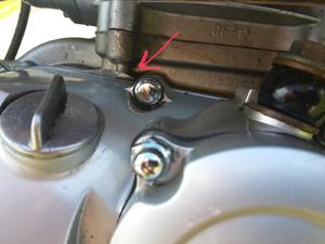

sashok Опубликовано 23 июля, 2015 Жалоба Опубликовано 23 июля, 2015 Дело не в фильтре. Я сегодня снял фильтр и завёл мот. Через секунду масло полилось из стыка картера сверху. На фото видно. Что может быть такое? Нигде я не падал. Мож маслоканалы забиты? 1 Цитата

sashok Опубликовано 23 июля, 2015 Жалоба Опубликовано 23 июля, 2015 Отсоедини резиновую трубку, которая идёт из картера в коробку воздушного фильтра, заведи мотор. Поднеси к отверстию в картере полоску бумаги - должно быть движение воздуха туда-сюда. попробовал. Вентиляция картерных газов работает. Не в этом дело. Надо наверное в сервис мот гнать Цитата

Trastor Опубликовано 23 июля, 2015 Жалоба Опубликовано 23 июля, 2015 Дело не в фильтре. Я сегодня снял фильтр и завёл мот. Через секунду масло полилось из стыка картера сверху. На фото видно. Что может быть такое? Нигде я не падал. Мож маслоканалы забиты? снять крышку и поменять прокладку, либо герметик тебе поможет. Цитата
