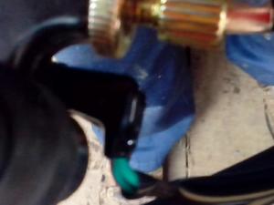

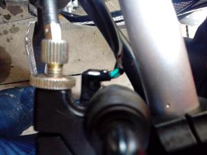

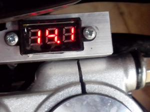

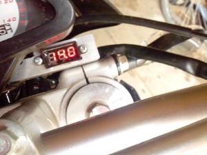

агамикс Опубликовано 27 июля, 2015 Жалоба Опубликовано 27 июля, 2015 Приколхозил вольтметр, вроде бы нужный и полезный, теперь всегда знаю состояние батареи. На левой ручке сцепления идет 2 провода и 2 клемы, кто знает куда это идет и зачем это нужно? 1 Цитата
Vladikas Опубликовано 27 июля, 2015 Жалоба Опубликовано 27 июля, 2015 Чтоб завести мотор (крутануть стартер) при включенной передаче и выжатом сцеплении (контакты замыкаются при этом). Я закоротил и спрятал провода за приборку. Цитата
roller-i Опубликовано 27 июля, 2015 Жалоба Опубликовано 27 июля, 2015 А я наоборот по первости оставил, вроде не напрягает. А то пару раз в говнах случайно кнопку стартера тыкал, пока нейтраль не воткнул, наверно не очень это полезно будет, если он сработает. А вообще по схеме из мануала все понятно. Цитата
Vladikas Опубликовано 27 июля, 2015 Жалоба Опубликовано 27 июля, 2015 Если выключатель этот хорошо работает, то и проблем нет. У меня на ручке адский износ и кнопочка эта толком не нажимается (всё время как будто сцепление выжато). И иногда случались какие-то неадекватности с мотом. Поэтому я отключил и закоротил этот выключатель и тот который на откидной ножке (та кнопка не даёт зажиганию делать искру на передаче, если выдвинуть ножку). Цитата
roller-i Опубликовано 27 июля, 2015 Жалоба Опубликовано 27 июля, 2015 А кстати на ножке думаю отключить, хотя работает пока чётко. Просто иногда на плохой поверхности ножка в землю врезается и естественным путем её сложить трудно очень, а если ещё мот наклонить в противоположную сторону сложно и прокатить тоже. А так дал газу, она и сложится, пусть и не до конца. Цитата
Jhonkin Опубликовано 27 июля, 2015 Жалоба Опубликовано 27 июля, 2015 наверно не очень это полезно будет, если он сработает. Угу, вот здесь фоточки запила... Так что лучше пусть уж подключены как надо. Цитата
Vladikas Опубликовано 27 июля, 2015 Жалоба Опубликовано 27 июля, 2015 (изменено) А это не панацея кстати. Если у него мот на нейтралке стоял, то стартер так же прекрасно бы крутился оба раза. И не понимаю почему такие результаты. Я нажимал на кнопку стартера случайно пару раз при заведённом моторе. Ничего страшного не случилось. ************ На сколько я понимаю эту систему, у нас стоит обгонная муфта. Как только мотор заводится - его обороты выше оборотов стартера и обгонная муфта выходит из зацепления. И если ещё раз крутануть стартер, то она в зацепление и не войдёт. Изменено 27 июля, 2015 пользователем Vladikas 2 Цитата
