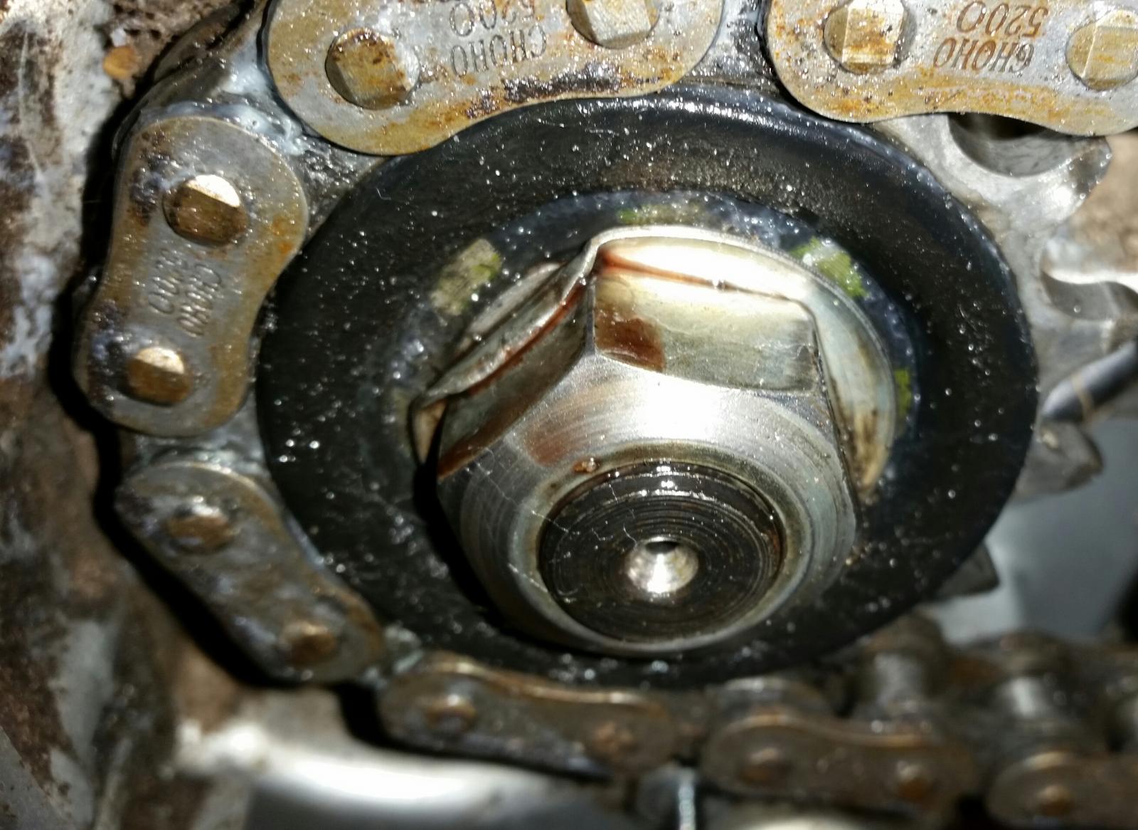

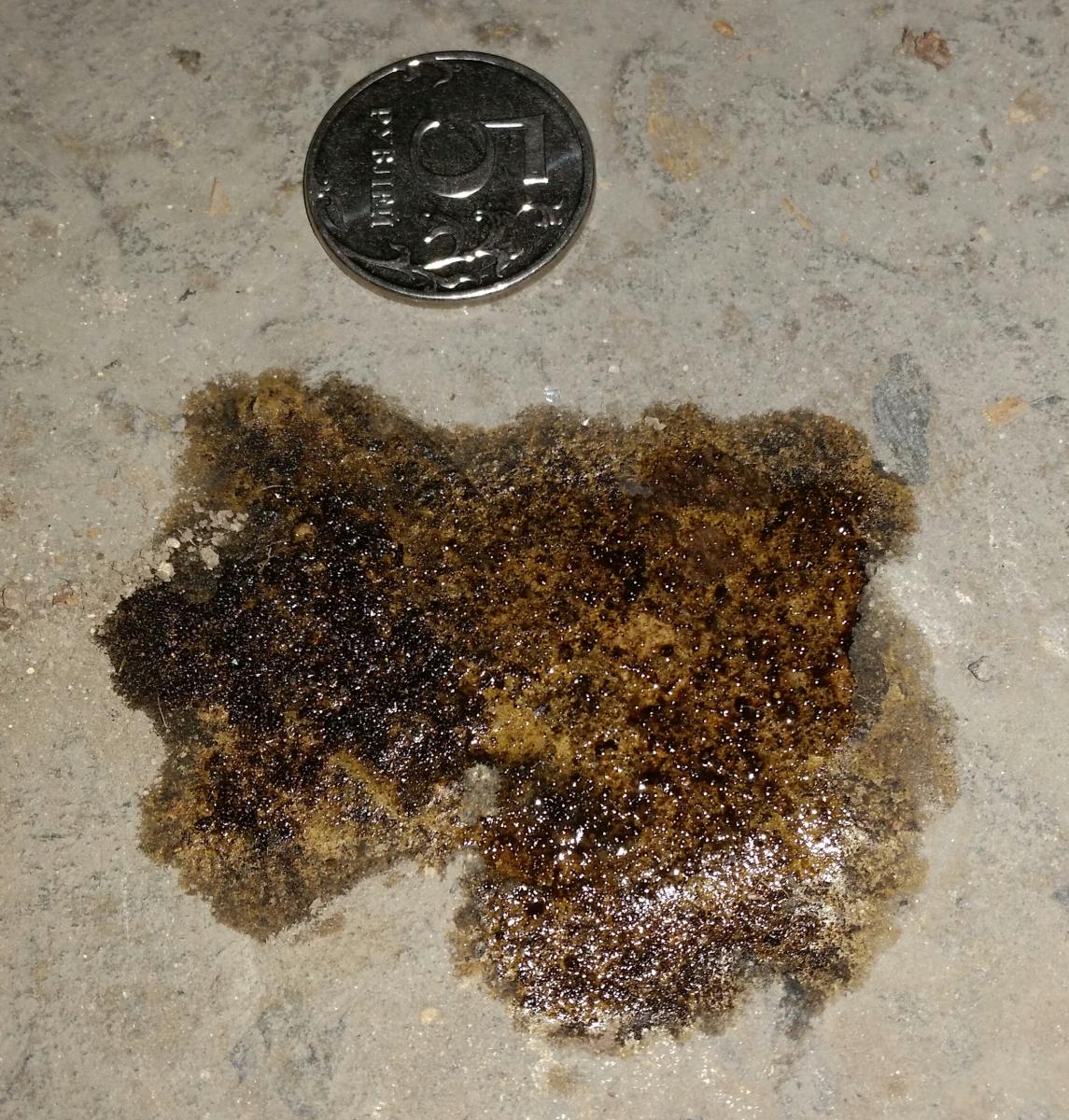

roller-i Опубликовано 30 июля, 2015 Жалоба Опубликовано 30 июля, 2015 Подтекает моторное масло по звезде. Точно оно, так как красного цвета. Вот как выглядит звехда (прокатил что бы повернулась на 180 градусов): Отчего это может быть, и насколько сложно лечится? Вот, натекло за сутки: Цитата
Jhonkin Опубликовано 30 июля, 2015 Жалоба Опубликовано 30 июля, 2015 Здесь писали про эту историю, но по размерам подсказать не могу. Цитата
Vladikas Опубликовано 30 июля, 2015 Жалоба Опубликовано 30 июля, 2015 В факе 200 есть размеры такие - D40 d30 Н6-7 Цитата
Micron4ik_33rus Опубликовано 30 июля, 2015 Жалоба Опубликовано 30 июля, 2015 Нашел в каталоге, но нужно проверить, похоже он 9 09283Q300803 Сальник 30х43х8 1 У меня пока не течет, но впрок куплю. Цитата
Vladikas Опубликовано 30 июля, 2015 Жалоба Опубликовано 30 июля, 2015 Так речь-то про 250ку... А вдруг... Цитата
roller-i Опубликовано 30 июля, 2015 Жалоба Опубликовано 30 июля, 2015 Спасибо, что делать ясно теперь. А может усугубиться если ездить пока сальник не добуду? Цитата
Micron4ik_33rus Опубликовано 30 июля, 2015 Жалоба Опубликовано 30 июля, 2015 У меня пока не течет, но впрок куплю. На сайте Baltmotors в каталоге по 250-ке этот сальник приводного вала 30х43х8 А в Сузуковском каталоге на двиг TU250 написано: Oil seal (30x43x7) Suzuki 09283-30041-000 Такой должен подойти, только он "правый", но на наших оборотах это вряд ли критично. Есть в любом иномарочном магазе под заказ. Номер артикул Erling 440.730 Статус артикула Нормальный Упаковочная единица 1 EAN-номер 4041248123263 Критерии Место установки передняя сторона Внутренний диаметр 30 мм Внешний диаметр 43 мм ширина 8 мм Тип сальника вала AW/BS правое кручение АСМ (полиакриловый каучук) с пылезащитным краем 1 Цитата
Jhonkin Опубликовано 30 июля, 2015 Жалоба Опубликовано 30 июля, 2015 (изменено) Спасибо, надо бы тоже прикупить. А может усугубиться если ездить пока сальник не добуду? Течь, со временем, может усилиться, но не сильно. В принципе не катастрофично, но подливать масло теперь придется. Как вариант, еще обзвонить близлежащих дилеров на наличие запчастей. Изменено 30 июля, 2015 пользователем Jhonkin Цитата
roller-i Опубликовано 30 июля, 2015 Жалоба Опубликовано 30 июля, 2015 Уже раскидал письма по нескольким дилерам. :D Если будут, отпишусь, может кому пригодится. Цитата

Micron4ik_33rus Опубликовано 31 июля, 2015 Жалоба Опубликовано 31 июля, 2015 Micron4ik_33rus, ты как нашёл размер? Я вчера не смог. Я открыл официальный каталог Балтмоторс, там размер 30х43х8 А в Мегазипе в каталоге TU 250 30х43х7 В каталоге Erling нашел нужный размер. Только вот он только "правый", не знаю сильно повлияет или нет, т.к. вращение вала у нас левое. Цитата
