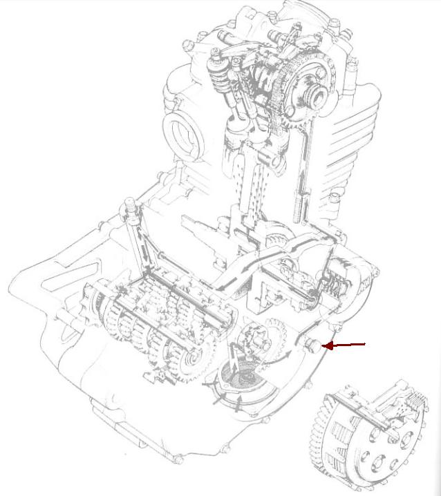

Vladikas Опубликовано 27 августа, 2015 Жалоба Опубликовано 27 августа, 2015 Ну вот как тут http://www.china-moto.ru/forum/topic/3149-bm-enduromotard-250/page-268#entry199347 От фильтра на нижний болт радиатора, с верхнего болта радиатора в мотор. Цитата
vim Опубликовано 27 августа, 2015 Жалоба Опубликовано 27 августа, 2015 Фотка на первой странице )) Так? Сдается мне, что наоборот. Я щас посмотреть не могу, масло в двигателе залито, менять тоже буду на выходных, после устаноки новой ЦПГ. Но вот в твоем посте по фотографиям видно http://www.china-moto.ru/forum/topic/3076-faq-bm-250-enduromotard/?p=191375 что масло в камеру фильтра поступает через верхний болт, дальше после фильтра черз централь уходит в двигатель. Цитата
Jhonkin Опубликовано 27 августа, 2015 Жалоба Опубликовано 27 августа, 2015 Как бы... Вроде как на фото, т.к. маслонасос толкает масло на фильтр, а оттуда... вроде как в радиатор идет, или есть другая инфа? Цитата
vim Опубликовано 27 августа, 2015 Жалоба Опубликовано 27 августа, 2015 Очищенное масло уходит через централь фильтра, а через верхний болт идет подача масла в камеру фильтра, как то так. На фотках не видно, но верхний болт должен с камерой фильтра сообщаться, больно там металла мало, чтобы канал был минуя камеру. Да и не видно больше отверстий в камере фильтра или ниже центрального отверстие есть? Я вот точно не помню. Цитата
Jhonkin Опубликовано 27 августа, 2015 Жалоба Опубликовано 27 августа, 2015 (изменено) Хм, логично... тогда по какому принципу закачивается масло в радиатор? Или маслонасос работает в 2-х направлениях? Т.к. если при снятом фильтре масло пульсирующей струей подается в камеру фильтра вроде с низу/сбоку... Вот кстати фотки со снятой правой крышкой... http://www.china-moto.ru/forum/topic/3076-faq-bm-250-enduromotard/?p=42958 Изменено 27 августа, 2015 пользователем Jhonkin Цитата
vim Опубликовано 27 августа, 2015 Жалоба Опубликовано 27 августа, 2015 Хм, логично... тогда по какому принципу закачивается масло в радиатор? Или маслонасос работает в 2-х направлениях? Т.к. если при снятом фильтре масло пульсирующей струей подается в камеру фильтра вроде с низу/сбоку... Нужно смотреть сколько отверстий в камере фильтра, тогдая ясно будет. Ибо на стритах движки такие же, но без радиатора. На фотографиях остатки масла закрывают и не видно есть там канал или нет. Если канал снизу есть, значит централь сообщается с верхним болтом, а если нет, то подача масла идет через верхний болт. Я вот внимание не обратил, когда старое масло сливал. И в памяти не отложилось, хоть и камеру фильтра прочищал от последствий прихвата поршня. Цитата
vim Опубликовано 27 августа, 2015 Жалоба Опубликовано 27 августа, 2015 Хм, логично... тогда по какому принципу закачивается масло в радиатор? Или маслонасос работает в 2-х направлениях? Т.к. если при снятом фильтре масло пульсирующей струей подается в камеру фильтра вроде с низу/сбоку... Вот кстати фотки со снятой правой крышкой... http://www.china-moto.ru/forum/topic/3076-faq-bm-250-enduromotard/?p=42958 А на этих видно внизу канал от маслонасоса и вроде как в него вкручен нижний болт-штуцер радиатора и этот же канал похоже по диагонали идет и в камеру фильтра. От централи тоже видно ответвления вниз на коленвал и поршневую через прокладку-сальник, и вверх на голову. И там же рядом с верхним каналом видно верхний болт радиатора. Сдается мне у нас какие-то каналы заглушены или стоят перепускные клапана на случай если радиатор забьется, а на движках без радиатора - нет. Не может же у нас радиатор вторым контуром висеть, ибо неэффективное охлаждение получается. И не понятно, что с давлением тогда в маслорадиаторе будет при наличии вторичного контура. Нужно фото чистой камеры фильтра, тогда понятно будет, где подача масла. На движках без радиатора действительно похоже подача масла идет снизу в камеру фильтра. Вот масляная карта от сузуки гн250. У нас же как раз нижний штуцер радиатора там, где стрелочкой отмечено. На сузуки там болт-заглушка либо для контроля давления или планировали длатчик давления масла когда-нить там установить или же радиатор. Цитата

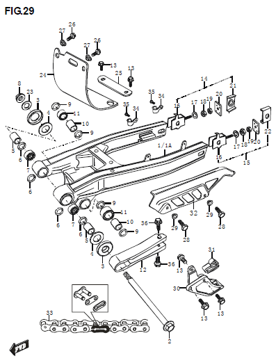

sashok Опубликовано 1 сентября, 2015 Жалоба Опубликовано 1 сентября, 2015 У меня кончился саленблок. Это тот, который в креплении маятника к раме(снизу амортизатора). Мож кто менял? Где его найти или от какого мота подходит? Цитата
vim Опубликовано 1 сентября, 2015 Жалоба Опубликовано 1 сентября, 2015 В факе есть размеры и тип. Искать в магазинах, которые подшипники продают. http://www.china-moto.ru/forum/topic/3076-faq-bm-250-enduromotard/?p=166546 Цитата
sashok Опубликовано 2 сентября, 2015 Жалоба Опубликовано 2 сентября, 2015 В факе есть размеры и тип. Искать в магазинах, которые подшипники продают.http://www.china-moto.ru/forum/topic/3076-faq-bm-250-enduromotard/?p=166546 это вот оно и есть? Размеры подшипников в маятнике (4 шт.) 2 одинаковых TA2030Z Наружный диаметр: 27 Внутренний диаметр: 20 Ширина: 30 2 одинаковых NK 20/20 Наружный диаметр: 28 Внутренний диаметр: 20 Ширина: 20 Цитата
sashok Опубликовано 2 сентября, 2015 Жалоба Опубликовано 2 сентября, 2015 То есть саленблок этот состоит из 4 подшипников? Цитата
vim Опубликовано 2 сентября, 2015 Жалоба Опубликовано 2 сентября, 2015 это вот оно и есть? Это позиции 7 и 11. Если ты под сайлентблоками это имел ввиду, то да. Если нет, то смотри тут http://files.baltmotors.ru/prices/consumers/catalogs/body_Enduro_Motard_250-GY_A.zip Цитата
sashok Опубликовано 3 сентября, 2015 Жалоба Опубликовано 3 сентября, 2015 Вот что я имел ввиду. Из этого соединения идёт сильный скрип,т.к аллюминиевое ухо маятника,которое крепится между двух чёрных ушей рамы, трёт по чёрному уху слева,т.к сместилось влево, потому что внутри сайлентблок кончился и провернулся наверно. Вот мне и нужен размер этого подшипника) Цитата
Jhonkin Опубликовано 3 сентября, 2015 Жалоба Опубликовано 3 сентября, 2015 Скрипеть могут разные узлы. Часто скрипит игольчатый подшипник в линке: 13 и 12 цифры. Тот что ты указал - как правило только люфтит (размеры с картинками здесь - FAQ). Короче, определить точно - надо разобрать, посмотреть, смазать. Как правило битый подшипник сразу будет видно - он просто будет разбит. На счет прикупить - либо дилер, либо Китай, либо раздел на главной странице Продам, наверху есть з.п. для 200-ки, но задняя подвеска у нас идентичная. P.S. sashok, скажи где тебе двиг разбирали или сбрось в личку, чтоб знать на будущее Цитата
sashok Опубликовано 4 сентября, 2015 Жалоба Опубликовано 4 сентября, 2015 Он сначала люфтил, потом алюминиевое ухо сместилось к одному из чёрных ушей рамы. И трется об него. От этого и скрип. Двиг разбирал мой товарищ в мотоклубе у нас в городе Воскресенск Моск. Обл. Цитата
