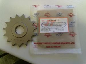

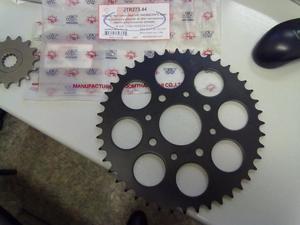

nomad7 Опубликовано 7 декабря, 2012 Жалоба Опубликовано 7 декабря, 2012 купил звезды сегодня JT звезда передняя JTF434.15 482,46 р. JT звезда задняя JTR273.44 1182,05 р. брал в autopiter.ru самовывозом (москва), оплачивал картой VISA через инет. вчера заказ, оплатил ( 5 минут) сегодня пришел забрал со склада. буду менять потихоньку. к весне поставлю цепь. пока думаю где взять цепь что бы не подделка, ну и надо будет с louis заказть устроство за заклепки/расклепки http://www.louis.de/_20dcc51390adae3fc606f49e7806057f95/index.php?topic=artnr_gr&artnr_gr=10002792 2 Цитата
MaD_Mike Опубликовано 10 декабря, 2012 Жалоба Опубликовано 10 декабря, 2012 заказал звезды на экзисте, придут 13 января(( JT JTR273.44 Звезда задняя 1 1 076,28 1 076,28 10.12 Получено в заказ отказаться 12.01.2013 Parts unlimited JTF434-14 Звезда 1 866,70 866,70 10.12 Получено в заказ отказаться 03.01.2013 Цитата
nomad7 Опубликовано 10 декабря, 2012 Жалоба Опубликовано 10 декабря, 2012 передаточное число 3,14 будет максималка упадет как - устраивает ? Цитата
MaD_Mike Опубликовано 10 декабря, 2012 Жалоба Опубликовано 10 декабря, 2012 да. хотел моторную звезду на 13 взять, но подумал, что это будет слишком координально. я же в основном по лесам/полям гоняю, а там максималка не особо нужна Цитата

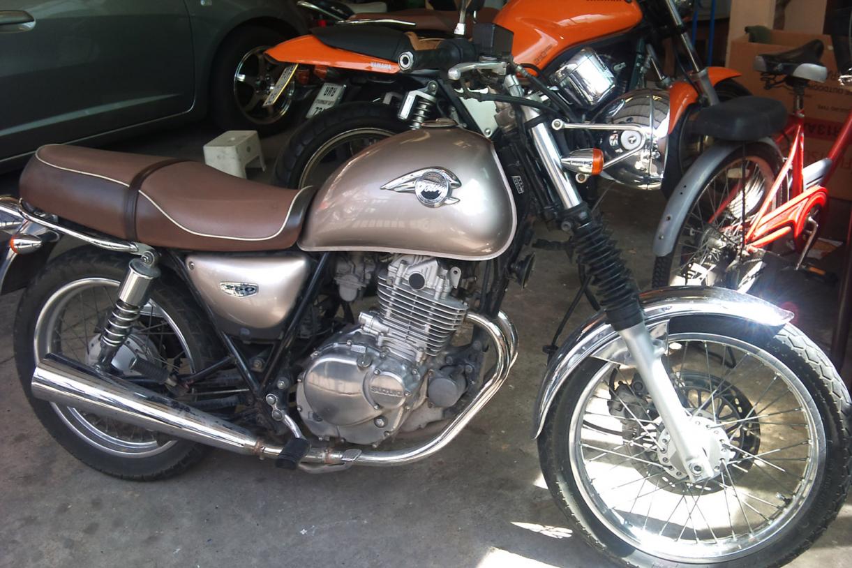

VET Опубликовано 15 декабря, 2012 Жалоба Опубликовано 15 декабря, 2012 Мне кажется или на Suzuki Volty 250 тоже наш движок? http://1.bp.blogspot...Badge Model.JPG http://www.thaiscoot...=1&d=1283427088 http://1.bp.blogspot...nqE/s1600/2.jpg И еще на Suzuki GN250 кстати http://www.moto-ban.ru/uploads/posts/52163070540_gn250.jpg Цитата
Vancouver Опубликовано 15 декабря, 2012 Автор Жалоба Опубликовано 15 декабря, 2012 Очертания схожие внешне есть, но цилиндр другой и масленки нет.. В чем подвох?? Может радиатор для красоты?? :D Он у вас рабочий проверяли? Китайцы и такого могут придумать :lol: не удивлюсь. 1 Цитата
Vancouver Опубликовано 15 декабря, 2012 Автор Жалоба Опубликовано 15 декабря, 2012 Может ты имел в виду два колена? ^_^ По мощности кстати у собрата двиг такой же. (20 л.с.) Цитата
VET Опубликовано 15 декабря, 2012 Жалоба Опубликовано 15 декабря, 2012 Может ты имел в виду два колена? ^_^ По мощности кстати у собрата двиг такой же. (20 л.с.) Причём тут коленчатый вал? И как их может быть 2? Я про выхлопную систему, 2 трубы выходит из цмлиндра. Цитата
Vancouver Опубликовано 15 декабря, 2012 Автор Жалоба Опубликовано 15 декабря, 2012 Всё :D молчу :Dмолчу :D вижу спорить бесполезно зы.если бы я говорил про "коленчатый вал" я бы так и написал ;) а про то что " Причём тут коленчатый вал? И как их может быть 2?" ты не прав B) Цитата
VET Опубликовано 15 декабря, 2012 Жалоба Опубликовано 15 декабря, 2012 Всё :D молчу :Dмолчу :D вижу спорить бесполезно зы.если бы я говорил про "коленчатый вал" я бы так и написал ;) а про то что " Причём тут коленчатый вал? И как их может быть 2?" ты не прав B) Что я не так написал? Хм... Не обычная конструкция, теперь буду знать, что такие есть. Цитата
Vancouver Опубликовано 15 декабря, 2012 Автор Жалоба Опубликовано 15 декабря, 2012 Все так, просто каждый назвал всё "своими именами" только вот для меня "патрубки" как ты сначала выразился для меня вовсе не сочетаются с выхлопными трубами :D А "колено" это и есть выхлопная которая выходит из цилиндра как правило до банки глушителя (ещё их называют "штаны") Про необычный двиг с двумя коленвалами Это экспериментальный Баварский аппарат, который слегка выигрывает по всем показателям традиционные движки из за уменьшения (облегчения) поршня, уменьшения степени о стенки цилиндра и тд. уже не помню, все было бы хорошо, но увеличение числа подшипников и зубьев шестеренок делают все обратное (около 15% потерь мощности) но все же из 750 кубов выдавливали порядка 100 л.с. Цитата
smit Опубликовано 15 декабря, 2012 Жалоба Опубликовано 15 декабря, 2012 Мне кажется или на Suzuki Volty 250 тоже наш движок? http://1.bp.blogspot...Badge Model.JPG http://www.thaiscoot...=1&d=1283427088 http://1.bp.blogspot...nqE/s1600/2.jpg И еще на Suzuki GN250 кстати http://www.moto-ban....70540_gn250.jpg Помоему в этой ветке было написано что мотор на чекушке аналогичен мотору сузуки чекушки. Какой модели не помню. Но то что мотор у вас на чекушках стоит как на Японцах это факт. и ещё ведь у моторов есть много модификаций? Много. Поэтому не парьтесь мотор сузучий и с запами проблем быть не должно. И ещё ребята мощность написанная в паспорте не всегда соответствует мощности на мотике. Поэтому скорее всего у Вас мощность лошадей так в 25-27. Почему так происходит? По причине того что с меньшего числа лошадей и растаможка меньше и ещё Китайцы таким образом попадают в экологию. Просто на форуме про эти мотики в Украине более подробно всё расписано. Мотодурагон называется форум, почитайте весьма интересно. Кстати мерили мощность 200сотки на стенде так вот там на заднем колесе было 19,7 десятых л.с. Цитата
