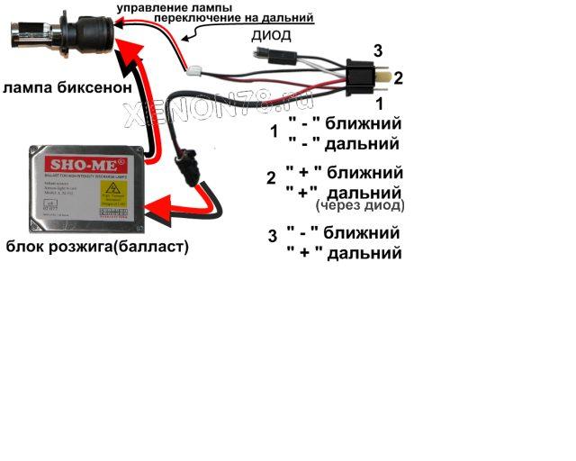

yaschig Опубликовано 17 марта, 2016 Жалоба Опубликовано 17 марта, 2016 Всем привет! Друзья помогите неучу) Поставил в фару би линзу (у нее дальний включается методом открытия шторки), запитал лампу от контактов ближнего света, теперь при переключение на дальний у меня гаснет лампа и открывается шторка. При нажатии на моргалку то лампа не гаснет и шторка открывается. Как решить проблему, подскажите. Цитата
bord-51 Опубликовано 17 марта, 2016 Жалоба Опубликовано 17 марта, 2016 Кроме как реле городить или очень силовой диод ставить под вечер у меня вариантов нет. У народа полюбому должны быть наработанные конструкции. В дополнение к тому что уже сделано. Стандартное авто реле. Управляющий контакт и один силовой присоединить к приходящему + на дальний свет. Второй управляющий на массу, второй силовой на ближний ксенона. Цитата
ОлегНевинка Опубликовано 17 марта, 2016 Жалоба Опубликовано 17 марта, 2016 Всем привет! Друзья помогите неучу) Поставил в фару би линзу (у нее дальний включается методом открытия шторки), запитал лампу от контактов ближнего света, теперь при переключение на дальний у меня гаснет лампа и открывается шторка. При нажатии на моргалку то лампа не гаснет и шторка открывается. Как решить проблему, подскажите. А если попробовать так? 1 Цитата
yaschig Опубликовано 17 марта, 2016 Жалоба Опубликовано 17 марта, 2016 А если попробовать так?Схема Биксен.JPG Олег, почитал что такое диод и понял что это то что нужно. Спасибо за подсказку, осталось найти диод. Цитата
