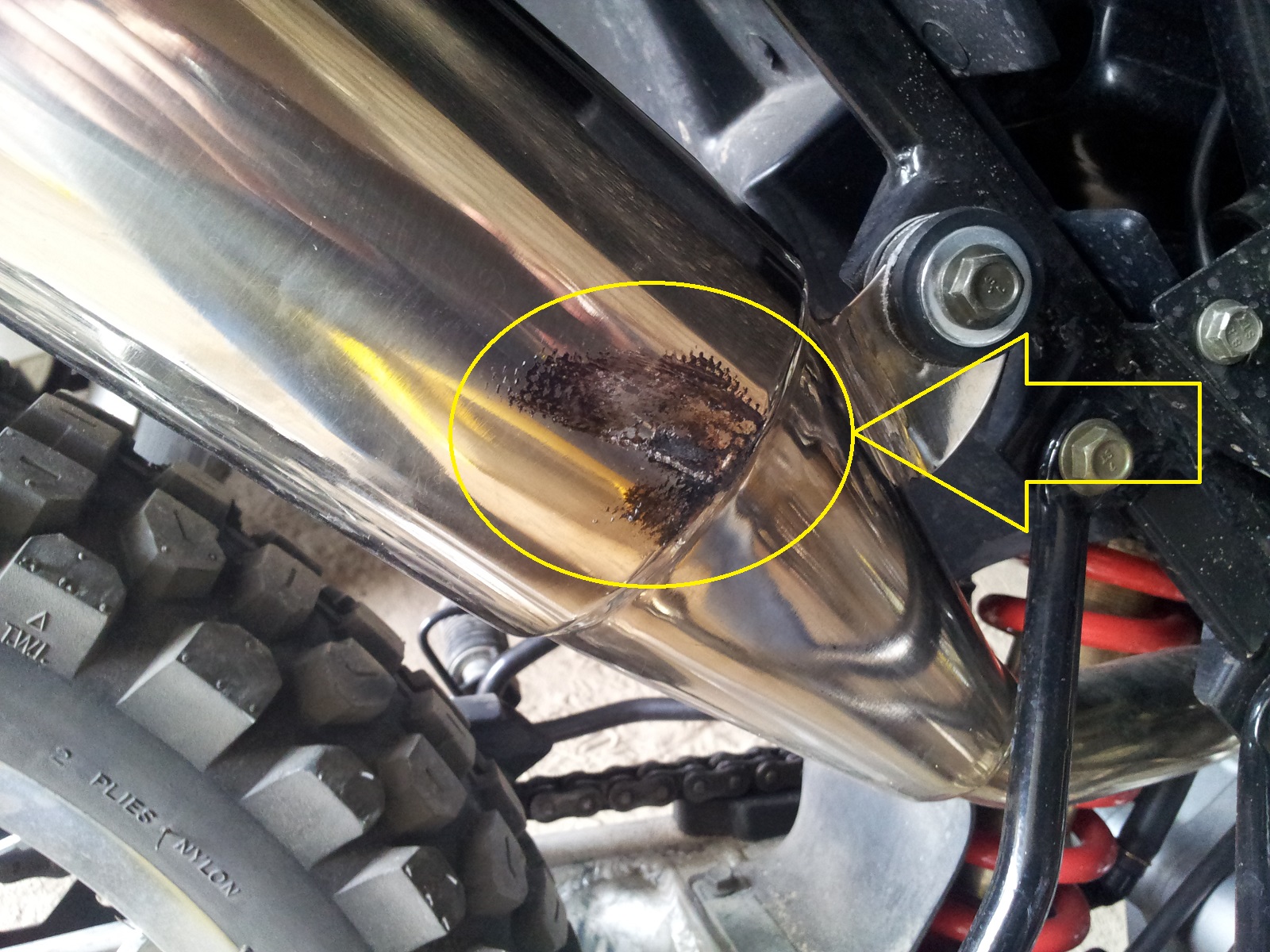

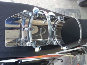

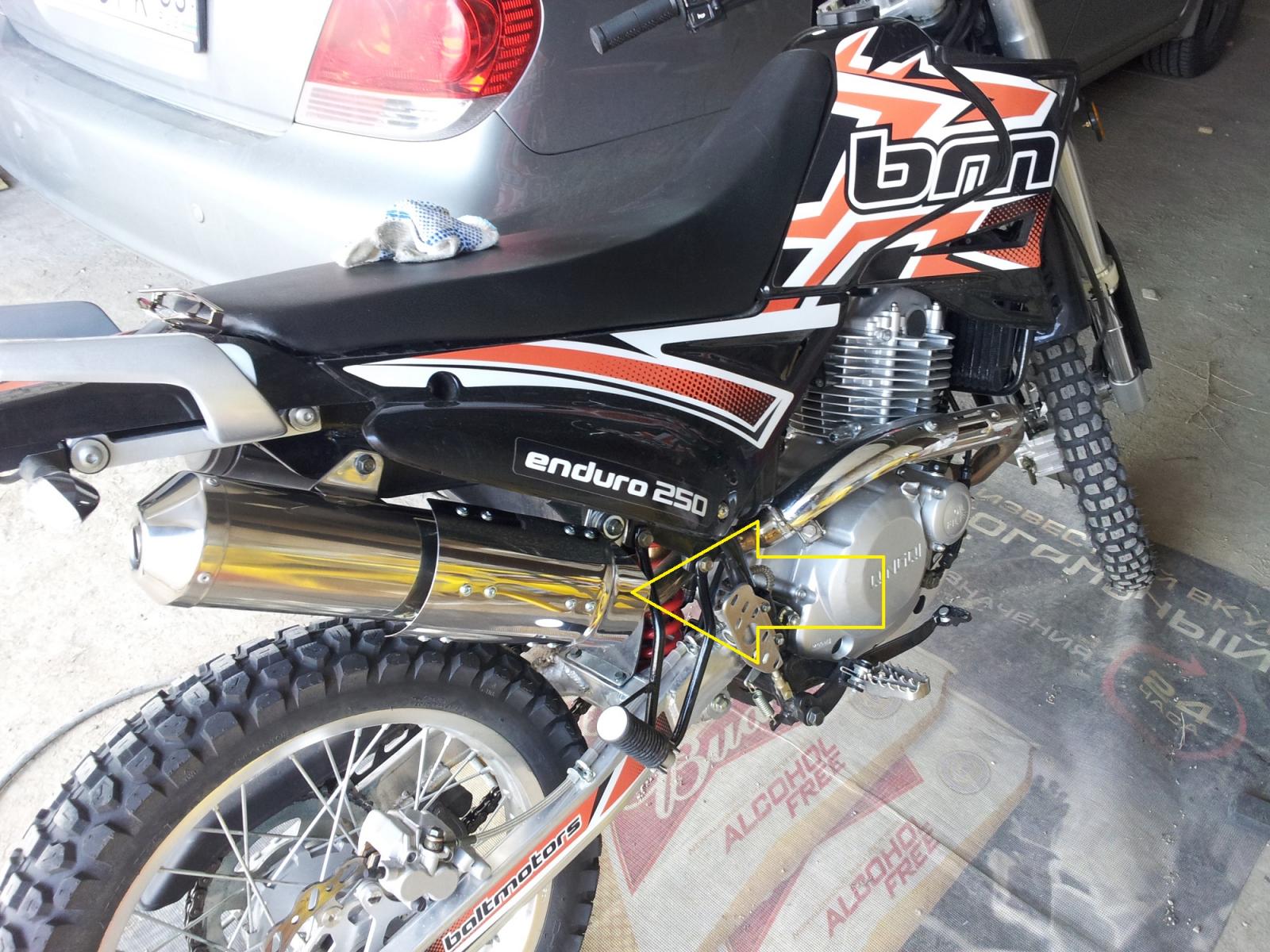

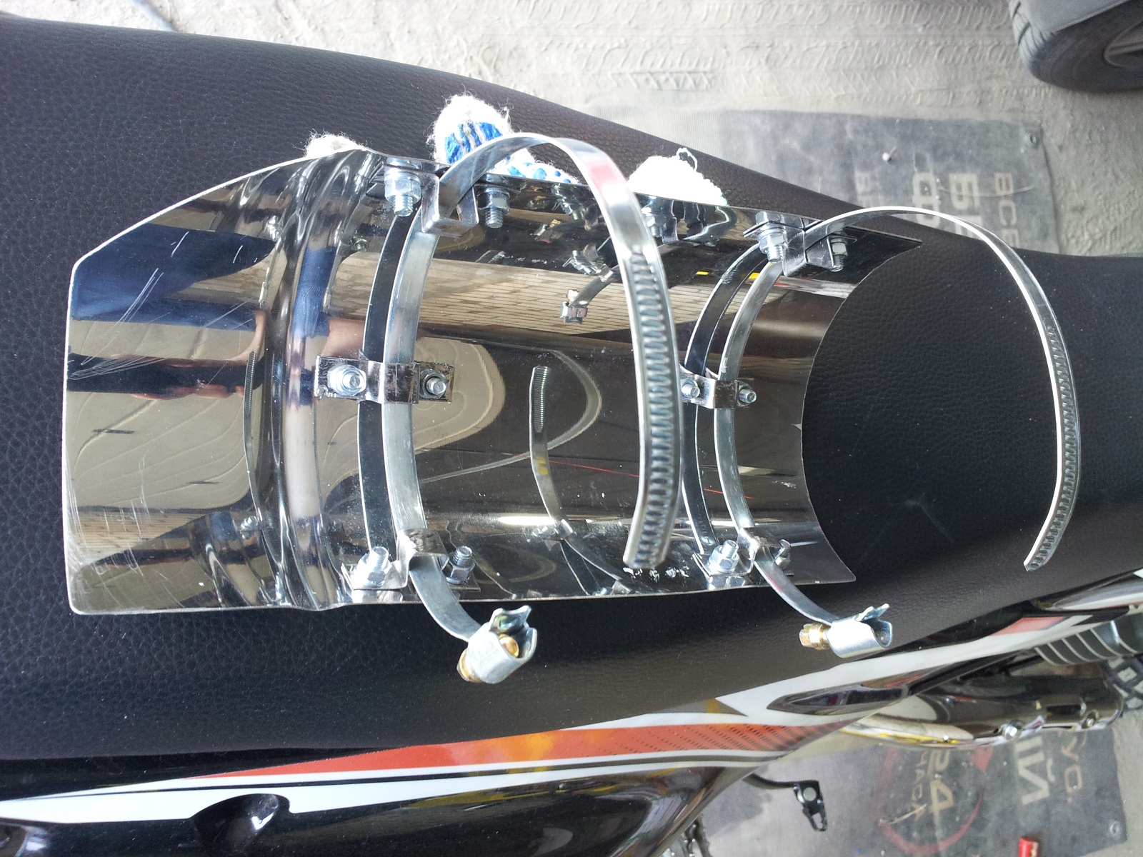

GGG Опубликовано 16 апреля, 2016 Жалоба Опубликовано 16 апреля, 2016 Всем Привет! Теперь штаны прожег пассажир! Сделал защиту из трубы для дымохода Вид после установки: 3 Цитата
vrOOm Опубликовано 16 апреля, 2016 Жалоба Опубликовано 16 апреля, 2016 Ублюдски сделано на китайцах, а как ездить в Азии, где люди в шортах сидят? Там даже не скутерах стоит тепло изоляция с конвейера. Цитата

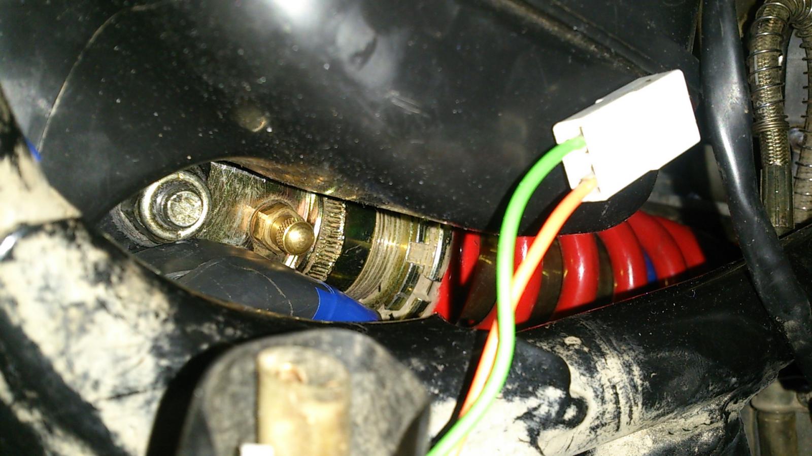

ars523 Опубликовано 18 апреля, 2016 Жалоба Опубликовано 18 апреля, 2016 Ребята! Есть у кого фото вашего 250-го заднего амортизатора? Интересует "сосок" подкачки, как он выглядит и есть ли он вообще! Цитата
Jhonkin Опубликовано 18 апреля, 2016 Жалоба Опубликовано 18 апреля, 2016 Вроде все как на двухсотке, такой же нипель, так же подкачиаается... Цитата
ars523 Опубликовано 18 апреля, 2016 Жалоба Опубликовано 18 апреля, 2016 спасибо! гайка крепления аморта справа! Едрид- мадрид! это только у меня все слева! :lol: Цитата
