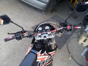

GGG Опубликовано 15 мая, 2016 Жалоба Опубликовано 15 мая, 2016 Всем Привет! Пришел руль и грипсы из китая. Установил опробовал, управлять удобней, в стойке лучше. На 6-7 см руль выше стал. 2 Цитата
Gudhan Опубликовано 15 мая, 2016 Жалоба Опубликовано 15 мая, 2016 А проставки светлые это родные ведь,а черные в комплекте с рулем шли или отдельно брал? Цитата
GGG Опубликовано 15 мая, 2016 Жалоба Опубликовано 15 мая, 2016 А проставки светлые это родные ведь,а черные в комплекте с рулем шли или отдельно брал? Проставки отдельно цвет титан, светлые стоковые. Пришлось еще болты найти покороче и с головкой под шестигранник для проставок. Цитата
