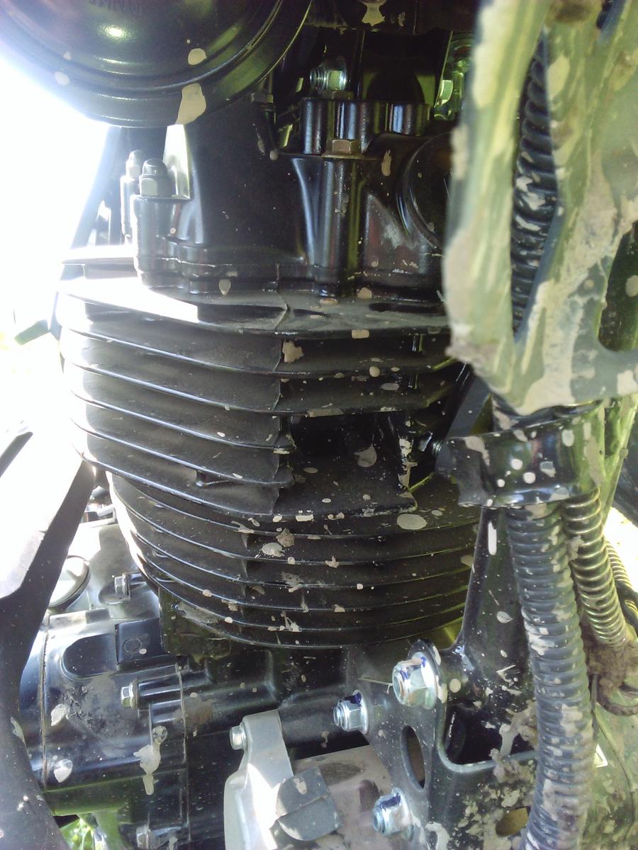

Exlibris Опубликовано 30 мая, 2016 Жалоба Опубликовано 30 мая, 2016 У меня продолжение сериала "Как мы заводили BM"Напомню что было. После зимы мотоцикл завёлся, бодро поработал на холостых, после чего заглох и отказался заводится, свеча чёрная. Далее был заменен бензин, свеча, помыт топливный фильтр и промыт карбюратор. Мотоцикл Завёлся поездил по гаражам, и был оставлен на неделю. Через неделю завёлся, поработал пару минут заглох. После чего был снят и унесён домой карбюр где был до винтика разобран и промыт с пристрастием. Что ни как не сказалось. Вчера была замерена компрессия, оказалось чуть выше середины допустимых значений, в общем держит. Полезли регулировать клапана, открутили крышку за которой шток, от туда потекло масло. Отрегулировали клапана завёлся, поехал. Потом стало интересно что у маховика и гены делает масло, сняли правую крышку двигателя, от туда натекло прилично масла. После всё собрали, мот заводится работает стабильно, правда газ сбрасывает секунды за 3, но это пока окончательно не регулировали качество на карбюраторе, свечка нормальная. При осмотре получается что масло как бы там и не нужно, но там куча шестерней и открытый пром которые должны смазываться. В добавок внизу канал который связывает камеру маховика с камерой сцепления. В соседней теме Александр (капер1966) говорит что масло там быть должно, да и на видео по регулировке клапанов видно что оно вытекает из "крышки маховика". Ещё когда снимал крышку на отливке самого двигателя обнаружил зарубку толщиной в половину стенки, как будто чем то острым шарахнули, фото не сделал, сделаю как новую прокладку буду ставить. Цитата
