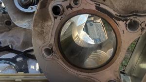

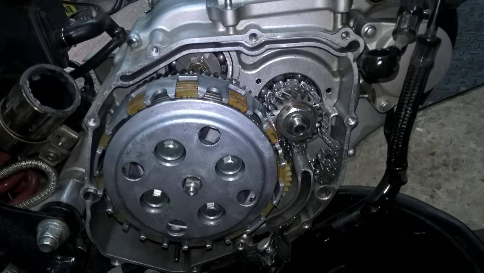

Redrayer Опубликовано 23 июня, 2016 Жалоба Опубликовано 23 июня, 2016 Случилась у меня беда. Как писали ранее случился у меня толи перегрев, толи масляное голодание после чего начал цокотать двигатель. Проверил клапана, сделал 0.05 и 0.08. Стук не пропал. Прочитав эту тему выяснил, что необходимом меня поршень, кольца да цилиндр. Но чтоб совесть была перед заказом решил снять и посмотреть так ли все печально. Оказалось, что так. Опасения подтвердились, понял что заказывать. Решил собрать и поездить дальше с цокотом, пока не придут новые запчасти. При сборке перетянул цепь ГРМ и спустя 5км случилась очередная беда. Повезло, что оборванной цепью не размолотило шестерни и корпус, она мирно намоталась не ведущую шестерню и там ждала меня :). Выпускной клапан встретился с поршнем и деформировалась шляпка. теперь через него видно свет и из-за перенатяга цепи повреждены посадочные постели для распредвала. Как думаете, можно обойтись только заменой клапанов и шлифованием посадочного места под подшипник скольжения или же заказывать и новую головку цилиндра? З.Ы. цены на заводе приятно удивили 11101QM09000 Головка цилиндра в сборе 1 7940р. 11210QM09000 Цилиндр 1 5020р. 09247Q360801 Пробка крышки зажигания М36 1 200р. 12140QM09000 Кольца поршневые 1 1550р. 12111QM09000 Поршень 1 960р. 12912QM09000 Клапан выпускной 1 520р. 12911QM09000 Клапан впускной 1 500р. 12771QM09000 Цепь ГРМ 1 980р. 12771QM09000 Направляющая цепи ГРМ 1 1070р. 12771QM09000 Башмак натяжителя цепи ГРМ 1 1070р. Доставка всего комплекта в Москву 940р. 2-3 дня. Все в наличии. Спасибо за конструктивную критику )))) Цитата

Redrayer Опубликовано 24 июня, 2016 Жалоба Опубликовано 24 июня, 2016 Отдал 80к. Но подвоха не было. Колено даже заводского цвета было, т.е. без следов нагрева. Да и по общему состоянию было видно, что новый. Короче с покупкой повезло, а с обкаткой нет. Нет идей по дальнейшему использованию головки или все же новую покупать? Цитата
Exlibris Опубликовано 24 июня, 2016 Жалоба Опубликовано 24 июня, 2016 Жень, а на последней фото следы от герметика, там разве не прокладка должна быть? Цитата
Redrayer Опубликовано 24 июня, 2016 Жалоба Опубликовано 24 июня, 2016 Жень, а на последней фото следы от герметика, там разве не прокладка должна быть? Прокладки всего две, между двигателем и цилиндром и между цилиндром и головкой. Крышка клапанов была на герметике, сам удивился. Но когда собрал, оттуда масло не давило. Там нет высокого давления, всего один канал под задний подшипник, да и цепью сколько нагнетает. Кстати в каталоге запчастей там нет прокладки. Цитата

mymotorx Опубликовано 24 июня, 2016 Жалоба Опубликовано 24 июня, 2016 При сборке перетянул цепь ГРМ и спустя 5км случилась очередная беда. А как ты перетянул цепь? Автоматический натяжитель ведь сам создает необходимое натяжение. И как оказалась поврежденной постель распредвала? Там ведь подшипники и, по сути, то не постель, а посадочное, или они полностью заклинены и провернулись в "постели" (что очень вряд ли, думаю)?Может там такая поверхность и есть? Вот, например, фотки постели нормальной рабочей головы, и у меня постель выглядит +/- так же, фотку не делал, к сожалению. Цитата
Redrayer Опубликовано 25 июня, 2016 Жалоба Опубликовано 25 июня, 2016 (изменено) Я очень не уверен насчёт автоматического натяжителя. Внутри винт, который легко крутится отвёрткой, мало того, там для этого все подготовлено, и из-за вращения винта изменяется длинна натяжителя. Насчёт посадочного места распредвала, за пять км до обрыва цепи, т.е. до моей рукожопой сборки, оно было в идеале. Без всяких следов эксплуатации. А после преднатяга цепи, вероятно очень сильного, появились следы, как на фото. Я думаю, что некоторые шарики в подшипнике проходили с проворачиванием внешнего кольца. Но на самом деле меня больше смущают клапана. Не могло ли с ними случится чего? Изменено 14 апреля, 2017 пользователем Redrayer Цитата

mymotorx Опубликовано 25 июня, 2016 Жалоба Опубликовано 25 июня, 2016 Я очень не уверен насчёт автоматического на навяжителя. Внутри винт, который легко крутится отвёрткой, мало того, там для этого все подготовлено, и из-за вращения винта изменяется длинна натяжителя. если натяжитель сток, то степень натяжения там винтом не изменяется, просто подпружинивает слайдер/башмак цепи. "Перед установкой натяжителя, его необходимо установить в исходное положение, вращая шлицевой отверткой до легкого щелчка и фиксации во взведенном положении. После затяжки болтов – слегка поверните отверткой в обратную сторону для снятия с взведенного положения. Под действием пружины шток натяжителя автоматически установиться в рабочее положение." Так как все-таки удалось перетянуть цепь? Нестоковым натяжителем? Установлен натяжитель был по инструкции выше? Так подшипники подклинены на ощупь? по фотке ниче криминального они не наделали, думаю можно оставить как есть. с клапанами чуть сложнее) нужно новые вставлять и смотреть люфт в направляйках, появился ли и критичен ли. Седла визуально нужно оценивать, возможно обойтись притиркой, а может понадобится прирезать. 2 Цитата

Redrayer Опубликовано 27 июня, 2016 Жалоба Опубликовано 27 июня, 2016 если натяжитель сток, то степень натяжения там винтом не изменяется, просто подпружинивает слайдер/башмак цепи. "Перед установкой натяжителя, его необходимо установить в исходное положение, вращая шлицевой отверткой до легкого щелчка и фиксации во взведенном положении. После затяжки болтов – слегка поверните отверткой в обратную сторону для снятия с взведенного положения. Под действием пружины шток натяжителя автоматически установиться в рабочее положение." Так как все-таки удалось перетянуть цепь? Нестоковым натяжителем? Установлен натяжитель был по инструкции выше? Так подшипники подклинены на ощупь? по фотке ниче криминального они не наделали, думаю можно оставить как есть. с клапанами чуть сложнее) нужно новые вставлять и смотреть люфт в направляйках, появился ли и критичен ли. Седла визуально нужно оценивать, возможно обойтись притиркой, а может понадобится прирезать. Натяжитель был установлен в том же положении, как его вытащил. Т.е. в заведомо неправильном, и перенатянул цепь за счет двух болтов, которым натяжитель прикручивается. Но спасибо за инструкцию по установке, при сборке с новыми з.ч. такого больше не допущу. Подшипники на распредвалу в нормальном состоянии. Думаю с клапанами тоже не должно было не чего страшного случится. Только выпускной немного деформирован поршнем, но это был единичный удар и загнулся он потому что был горячий. Впускной приялягает плотно, как положено. Но я заменю оба. Кстати подскажите какой-нибудь рассухариватель или может есть какая народная хитрость, как снять клапана и поставить новые? Цитата
mymotorx Опубликовано 27 июня, 2016 Жалоба Опубликовано 27 июня, 2016 Думаю с клапанами тоже не должно было не чего страшного случится. Только выпускной немного деформирован поршнем, но это был единичный удар и загнулся он потому что был горячий. ну хз, в любом случае притереть и пролить, а там дальше видно будет. по рассухариванию - можно и подручными средствами по месту, там не такие уж мощные там пружины, на ютубе глянь, там куча вариантов. Цитата
mymotorx Опубликовано 27 июня, 2016 Жалоба Опубликовано 27 июня, 2016 Натяжитель был установлен в том же положении, как его вытащил. Т.е. в заведомо неправильном, и перенатянул цепь за счет двух болтов, которым натяжитель прикручивается. Но спасибо за инструкцию по установке, при сборке с новыми з.ч. такого больше не допущу. О, теперь хоть понятна причина) при откручивании шток натяжителя просто выдвинулся на всю свою длину, чего и оказалось слишком много при обратной установке. Спс за ответ, мож кого-то предупредит от подобного. Цитата
