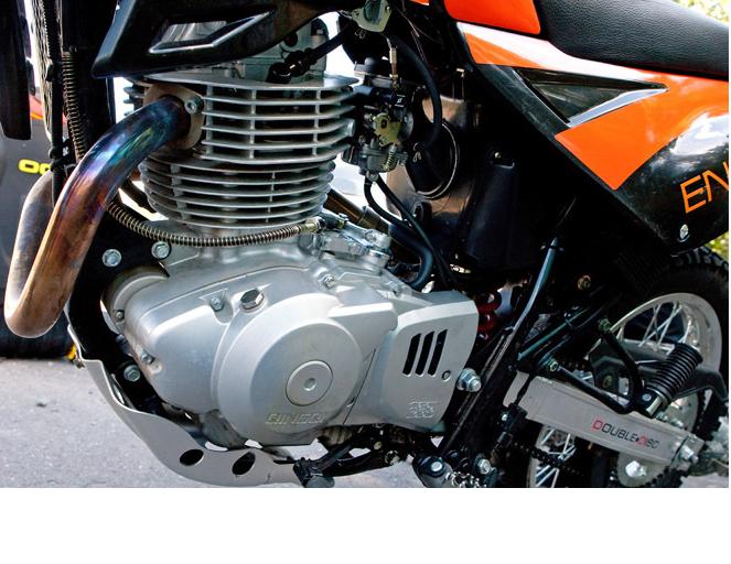

ОлегНевинка Опубликовано 3 июля, 2016 Жалоба Опубликовано 3 июля, 2016 (изменено) Вот фото из обзора: провод от наконечника уходит назад-вверх. А у моего мото провод не просто касается одной точкой, а конкретно - лежит на верхнем ребре. Всем: Спасибо! P.S. Сделаю фото своего и вставлю сюда с лозунгом: Для эндуро так нельзя! Изменено 3 июля, 2016 пользователем ОлегНевинка 1 Цитата
