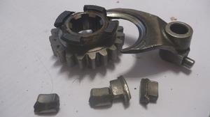

ebelin13 Опубликовано 5 августа, 2016 Жалоба Опубликовано 5 августа, 2016 сломалась 5 передача...((( Цитата
Jhonkin Опубликовано 5 августа, 2016 Жалоба Опубликовано 5 августа, 2016 При каких обстоятельствах, сколько пробег? Цитата
егерь Опубликовано 5 августа, 2016 Жалоба Опубликовано 5 августа, 2016 Поломка явно не на пустом месте: вилка сожрана и, если мне не глючится, на деталях видны следы побежалости. Цитата
ebelin13 Опубликовано 5 августа, 2016 Жалоба Опубликовано 5 августа, 2016 всё правильно...и сожрана..и следы побежалости...умерла тихо и спокойно...ни шуму ни крику ни скандалов...на хорошем асфальте при скорости 90 просто пропала и двигатель заработал в холостую...обратно пришлось ехать 200 км на четвёртой...все остальные передачи включались нормально Цитата
ebelin13 Опубликовано 5 августа, 2016 Жалоба Опубликовано 5 августа, 2016 четвёртый сезон..пробег за 12000 Цитата
егерь Опубликовано 5 августа, 2016 Жалоба Опубликовано 5 августа, 2016 всё правильно...и сожрана..и следы побежалости...умерла тихо и спокойно...ни шуму ни крику ни скандалов...на хорошем асфальте при скорости 90 просто пропала и двигатель заработал в холостую.. Считаю, либо был брачёк в сборке коробки и вилка постоянно прижималась к шестерне; либо имело место "недовключение" передачи и вилка тёрлась-тёрлась... пока при перегреве деталей не произошло разрушение деталей. Цитата
