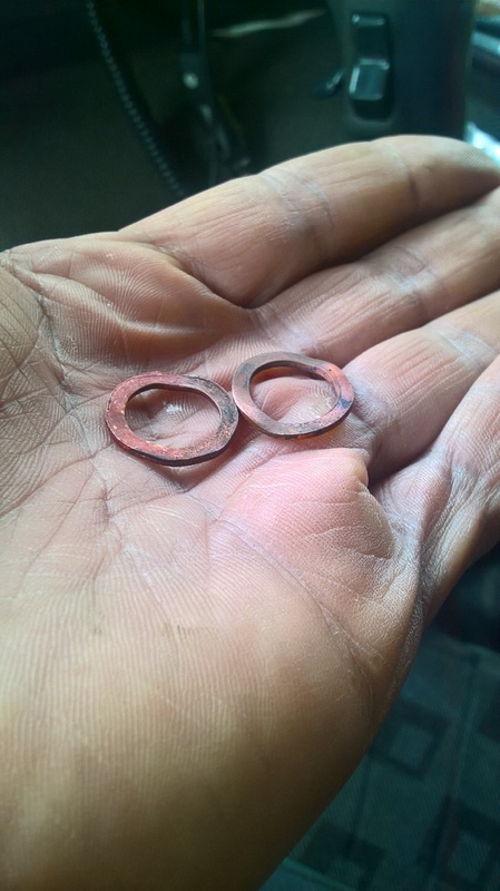

Konst266 Опубликовано 17 марта, 2017 Жалоба Опубликовано 17 марта, 2017 (изменено) 3 часа назад, bord-51 сказал: Медяху - в воду! Она как раз при медленном остывании на воздухе твердой становится. Опыт не только личный, но и на всех предприятиях так делают. И называется не отпуск, а отжиг. Отпуск это снятие лишних напряжений после закалки у стали, чтоб при сохранении повышенной твёрдости убрать чрезмерную хрупкость. А отжиг это как раз восстановление пластичности что у стали, что у меди. Только процедура разная. Позволю себе ещё раз вернуться к вопросу размягчению меди. Не судите меня за это строго, но меня, когда то молодого, старшие дяденьки-наставники из гаража учили размягчать медь с остыванием на воздухе. Долгое время я пользовался этим способом и горя не знал. Но недавно узнал о прямопротивоположном способе быстрым остыванием в воде. Что бы раз и навсегда выяснить правду, скорее для себя, я только что провел эксперимент. Нагрел до красна две шайбы, одну опустил в воду, другую остудил на воздухе. Итог таков: Обе шайбы стали мягкими... Но, охлажденная на воздухе стала гораздо мягче, охлажденной в воде. После нескольких сгибаний-разгибаний жёсткость вернулась к обоим шайбам одинаково. Кому интересно может повторить. Из этого делаю вывод: Делайте так, как вам удобно. Оба способа работают, а я буду дальше остужать на воздухе. Всего всем наилучшего! Изменено 17 марта, 2017 пользователем Konst266 5 Цитата
