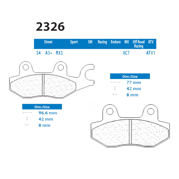

Bultik Опубликовано 4 января, 2013 Жалоба Поделиться Опубликовано 4 января, 2013 вот они задние колодочки ну и где такие на тао заказыыать? дайте ссылку плиз Цитата Ссылка на комментарий Поделиться на другие сайты Поделиться
mva994 Опубликовано 4 января, 2013 Жалоба Поделиться Опубликовано 4 января, 2013 Че то я уже запутался. 2326 - задние, а у передних тогда какой код? UPD: Вот вроде они http://motoarsenal.ru/product/zx496v/ Цитата Ссылка на комментарий Поделиться на другие сайты Поделиться

MaD_Mike Опубликовано 4 января, 2013 Жалоба Поделиться Опубликовано 4 января, 2013 Че то я уже запутался. 2326 - задние, а у передних тогда какой код? UPD: Вот вроде они http://motoarsenal.ru/product/zx496v/ нет, это передние. у задних ухо в другую сторону повернуто вот с таоhttp://rutaobao.com/pages/item_detail.aspx?ItemId=5gZKpTZT2lE1nYCO2%2fh28Q%3d%3d&Nick=linjianchang2010 сегодня заезжал в авм, у них вроде есть похожие от скутера. тока магаз на минеральной откроется 9 января Цитата Ссылка на комментарий Поделиться на другие сайты Поделиться
