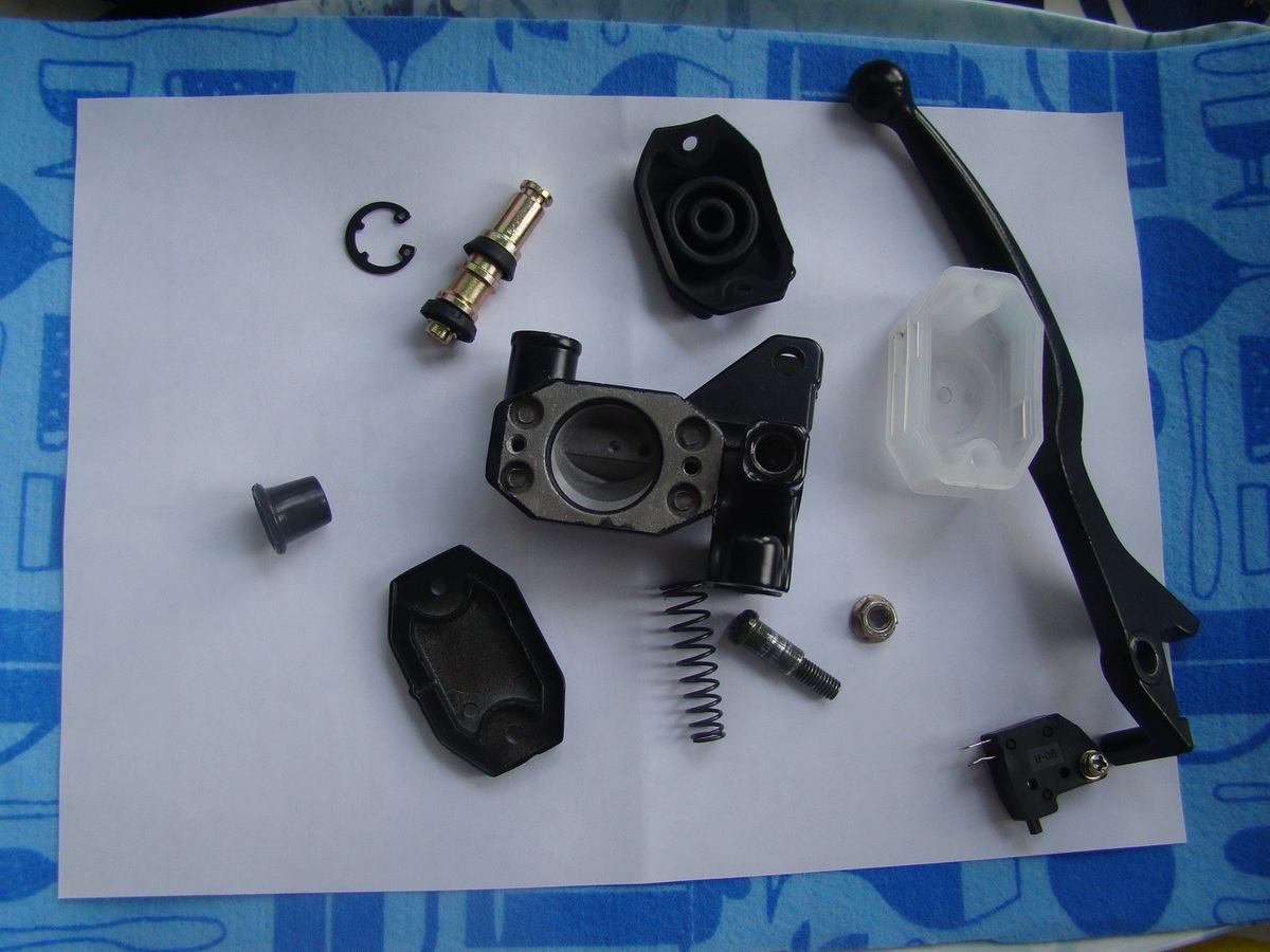

realist33 Опубликовано 14 мая, 2017 Жалоба Опубликовано 14 мая, 2017 (изменено) Форумчане, приветствую! Вот и я сыграл в "лотерею") - купил б/у BM Enduro 250 2013г.в. после двух владельцев, пробег 11 100 км. Ветку курю, до конца немного осталось.) Вроде по тех. части у мота всё нормально. Но... Катался всего один раз, неделю назад часа 2 - всё понравилось. Вчера погодка выдалась, но по приходу в гараж обнаружил, что рычаг тормоза проваливается и не возвращается должным образом. Шток из тормозной машинки возвращается очень медленно, тормозов соответственно нет. Хотел прокачать. Надел шланчик на пер. суппорт, никаким самотёком жидкость не течёт, а нажатие на рычаг не помогает, он проваливается и всё. Слил грамма три. Снял машинку, принёс домой, разобрал. Там, на мой взгляд, всё нормально. Всё целое. Помыл в тёплой воде. У кого-нибудь было такое? Никаких ремкомплектов не нашёл в продаже. Изменено 15 мая, 2017 пользователем realist33 Цитата

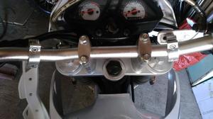

Jhonkin Опубликовано 15 мая, 2017 Жалоба Опубликовано 15 мая, 2017 15 часов назад, nglad сказал: на прогретом и не прогретом одинаково плохо, сцепление натянуто, масло новое(хорошее). когда переключаеш передачу нужно с усилием давить на лапку, как будто чтото мешает. Что за масло и где покупали. У меня был такой эффект кода левое масло залил. И что значит "сцепление натянуто"? Когда его регулировали в последний раз? Цитата
Jhonkin Опубликовано 15 мая, 2017 Жалоба Опубликовано 15 мая, 2017 (изменено) В 13.05.2017 в 19:46, ant-bear сказал: Руль гамно. Погнулся от небольшого падения при неудачном переезде бревна. Выправил конечно, но приятного мало. Есть небольшой вопрос, клапана у всех "цокают" при сбросе газа или при езде не в натяг? При наборе оборотов все нормально. Клапана с завода не регулировал, мот еще проходит обкатку. Можно попробывать поставить перекладину на руль - будет попрочнее. Поцокивают - ничего страшного. Возможно зазор чуть увеличился. Если есть желание проверьте. Вот видос по регулировке клапанов: Изменено 15 мая, 2017 пользователем Jhonkin 2 Цитата
Jhonkin Опубликовано 15 мая, 2017 Жалоба Опубликовано 15 мая, 2017 23 часа назад, realist33 сказал: рычаг тормоза проваливается и не возвращается должным образом. Шток из тормозной машинки возвращается очень медленно, тормозов соответственно нет. Хотел прокачать. Надел шланчик на пер. суппорт, никаким самотёком жидкость не течёт, а нажатие на рычаг не помогает, он проваливается и всё. Слил грамма три. Снял машинку, принёс домой, разобрал. Там, на мой взгляд, всё нормально. Всё целое. Помыл в тёплой воде. У кого-нибудь было такое? Никаких ремкомплектов не нашёл в продаже. Делайте профилактику всего переднего тормоза, в т.ч. с разбором и профилактикой тормозных колодок. Сообщение где-то выкладывал. После промывки - тщательно просушите. Чтобы было легче прокачивать - бачок с тормозной жидкостью поднимите вверх - так получится побыстрее. Цитата

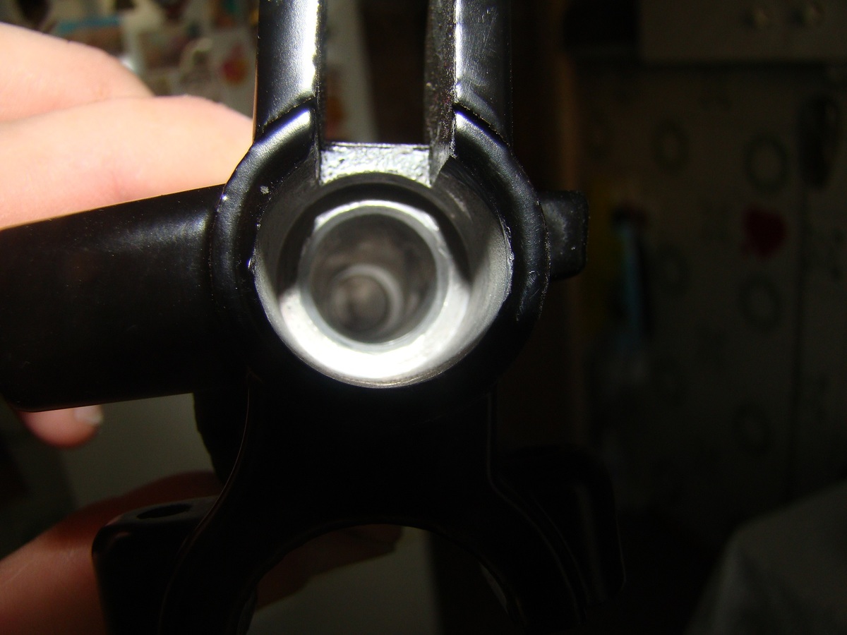

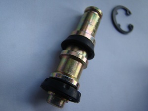

realist33 Опубликовано 15 мая, 2017 Жалоба Опубликовано 15 мая, 2017 (изменено) 32 минуты назад, Jhonkin сказал: Делайте профилактику всего переднего тормоза, в т.ч. с разбором и профилактикой тормозных колодок. Сообщение где-то выкладывал. После промывки - тщательно просушите. Чтобы было легче прокачивать - бачок с тормозной жидкостью поднимите вверх - так получится побыстрее. Манжета в ГТЦ разбухла, при сборке порвалась. Проблема-то не в суппорте, а в ГТЦ. Чё делать не знаю. Где брать новые манжеты? Изменено 15 мая, 2017 пользователем realist33 Цитата
ant-bear Опубликовано 15 мая, 2017 Жалоба Опубликовано 15 мая, 2017 5 часов назад, Jhonkin сказал: Можно попробывать поставить перекладину на руль - будет попрочнее. Поцокивают - ничего страшного. Возможно зазор чуть увеличился. Если есть желание проверьте. Вот видос по регулировке клапанов: Перекладина есть и была установлена, на фото в процессе разборки руля для правки) Выправить трубой на место не удавалось, боялся, что погну в другом месте. Грел горелкой (не сильно) и правил. Пока так буду ездить) За клапана спасибо большое, успокоили. Я думал как раз оставить на первое ТО. 4 часа назад, realist33 сказал: Манжета в ГТЦ разбухла, при сборке порвалась. Проблема-то не в суппорте, а в ГТЦ. Чё делать не знаю. Где брать новые манжеты? Если рем. комплект не найти, то проще купить новую тормозную машинку от любого китаймото. Главное, чтобы контакты под стоп сигнал были аналогичные (при желании тоже можно переделать). Цитата
realist33 Опубликовано 15 мая, 2017 Жалоба Опубликовано 15 мая, 2017 (изменено) Из-за манжет жалко новую машинку покупать. Что-то у нас во Владимире туговато с мотозапчастями. Завтра поеду в магазин гидравлики съезжу. Может найду манжеты. Изменено 15 мая, 2017 пользователем realist33 Цитата
Jhonkin Опубликовано 15 мая, 2017 Жалоба Опубликовано 15 мая, 2017 (изменено) Мне кажется, рациональное зерно есть. На старом суппорте, наверно есть следы износа/ржавчины на направляющих. (особенно в местах где колодки соприкасаются) Кроме того, резиновые чехлы, что прикрывают болты - тоже со временем трескаются и выходят из строя. Так что, может купить точно такой же новый - будет более выгодно. Вот, глянь сообщение, у того же продавца можно посмотреть и на переднее колесо. Только для заказа с тао придется обращаться к посреднику. Изменено 15 мая, 2017 пользователем Jhonkin Цитата
realist33 Опубликовано 15 мая, 2017 Жалоба Опубликовано 15 мая, 2017 Так суппорт-то в порядке. Проблема в ГТЦ (машинка со штоком и рычагом на руле). На этом штоке две резиновые манжеты разбухли, пришли в негодность. Подозреваю что машинка уже не родная, на фотках все с окошечками смотровыми, а у меня из полупрозрачной пластмассы и без каких-либо надписей. Ладно, завтра прокачусь по магазинам. Может чего найду. Такую же кетайскую ноунейм не хочется. Если уж брать другую, то желательно чтобы потом (или сразу) можно было ремкомплект купить. И светодиоды в стопе 6 штук надо перепаять, не горят что-то. Цитата
Jhonkin Опубликовано 15 мая, 2017 Жалоба Опубликовано 15 мая, 2017 (изменено) Да, пардон, недоразумение получилось, все больше привык к другому определению, но да ладно. Вот у проверенного китайского продавана родная тормозная машинка или гтц ) Но если честно, по разным развалам запчастей для других китайцев встречал машинки полностью одинаковые, как и наши. Не знаю как по качеству, но подобрать можно. А вот манжет... не интересовался. Изменено 15 мая, 2017 пользователем Jhonkin Цитата
