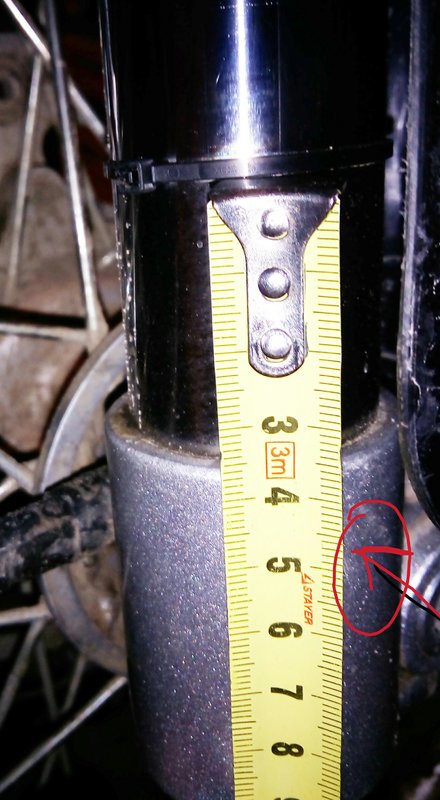

iyd Опубликовано 8 сентября, 2017 Жалоба Опубликовано 8 сентября, 2017 (изменено) В очередной раз в говнах поломал снизу пластиковые защиты перьев. Когда мот нащад тащишь они как лопата все загребают отгибаются наружу и ,как результат, выламываюься... Может их но низу справа еще одним болтиком закрепить как на drz? Там же начадка снизу на пере куда стальная хромированная тркба входит, она там 4мм примерно в толщину. Просверлить 4мм и нарезать резьбу м2. И больик с шляпой широкий... Там нагрузки на излом на болт не будет. Хотя можно и на тао набрать этих защит за копейки... Изменено 8 сентября, 2017 пользователем iyd Цитата
ilving Опубликовано 8 сентября, 2017 Жалоба Опубликовано 8 сентября, 2017 Я на двухсотке защиту прикрутил на тонкую (2мм) пластинку литого полиэтилена, и уже эту пластинку прикрутил к основанию пера. А в верхней части защиты - небольшая прорезь и стяжка вокруг стакана. Пока вроде держится. Цитата
iyd Опубликовано 8 сентября, 2017 Жалоба Опубликовано 8 сентября, 2017 1 час назад, ilving сказал: Я на двухсотке защиту прикрутил на тонкую (2мм) пластинку литого полиэтилена, и уже эту пластинку прикрутил к основанию пера. А в верхней части защиты - небольшая прорезь и стяжка вокруг стакана. Пока вроде держится. Фотку бы как там внизу у тебя... Цитата
ilving Опубликовано 12 сентября, 2017 Жалоба Опубликовано 12 сентября, 2017 (изменено) Сорри за грязь - не добрался еще до мойки. Гибкая пластинка одним концом крепится на основание вилки, ко второму привинчена защита пера. Изменено 12 сентября, 2017 пользователем ilving Цитата
iyd Опубликовано 13 сентября, 2017 Жалоба Опубликовано 13 сентября, 2017 23 часа назад, ilving сказал: Сорри за грязь - не добрался еще до мойки. Гибкая пластинка одним концом крепится на основание вилки, ко второму привинчена защита пера. Ссылка битая ( Цитата
