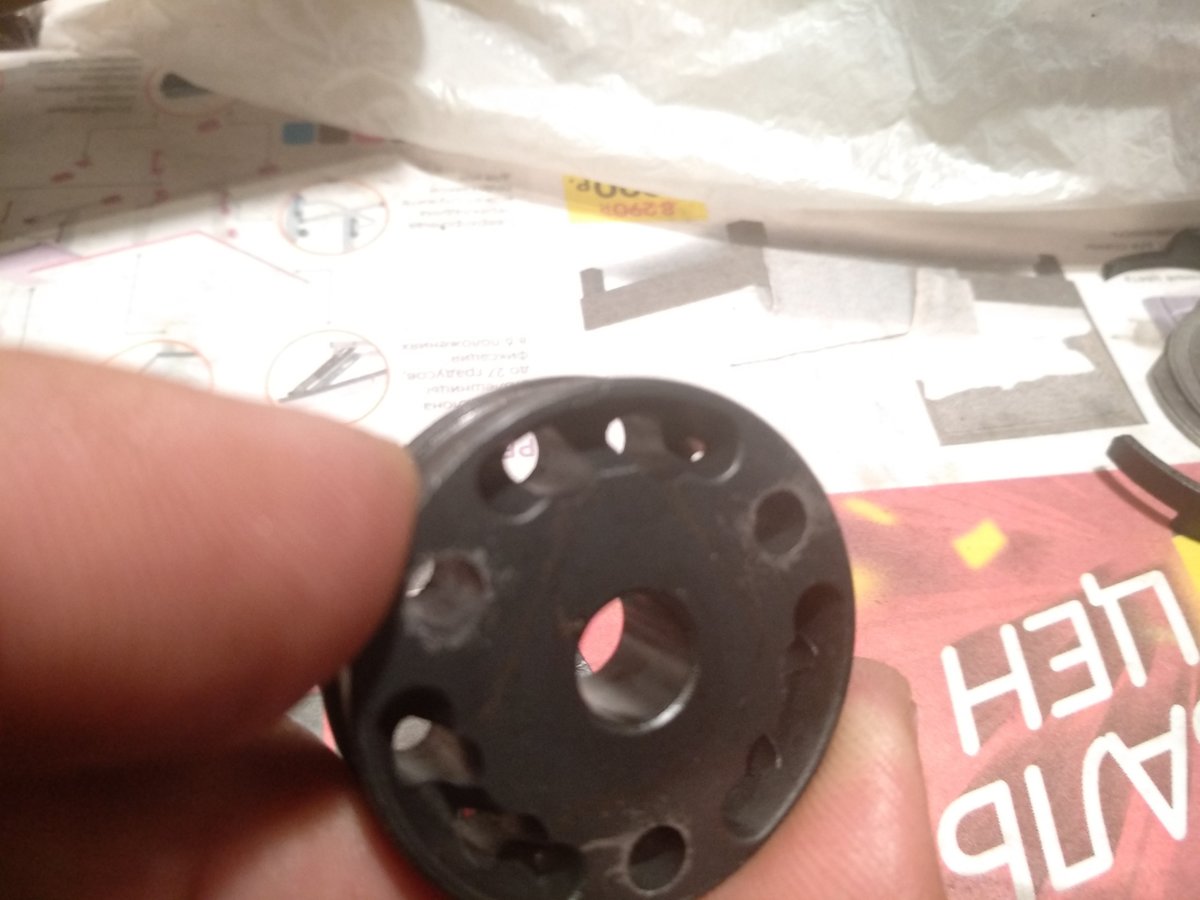

Dibaev Опубликовано 27 июля, 2018 Жалоба Опубликовано 27 июля, 2018 (изменено) Усе. Нашел я косяк. Заумно писать лень. Вкратце. У любого аморта есть два режима работы- основной режим сжатия/отбоя, когда шток двигается быстро и резко. В этом режиме работают шайбы/диски. И второй режим- дроссельный, на малых ходах и скоростях штока. За этот режим отвечает или отверстие в поршне или небольшие просечки на дисках. В случае в БМ - это отверстие в поршне. И оно слишком большое. Из за этого аморт не работает на малых ходах, шток тупо болтается как гумно в проруби. На фотке это отверстие на 12:05 часов. Самое маленькое. Долго думал как его заделать, паять- не подлезть. Нарезал резьбу м2.5 закрутил винт без шляпки на красный фиксатор. В идеале- надо просверлить вместо этого отверстия отверстие 1-1.2мм. Но я пока сверлить не стал, решил испробовать так, в надежде, что дросселирование жижи обеспечится через неплотности в уплотнении поршня. Получился адовый кроссач. В вилке пружины от классики ещё. Завтра поменяю пружины на 2108, катну по буеракам и решу чё делать с амортом, сверлить или не сверлить и скока сверлить. Изменено 27 июля, 2018 пользователем Dibaev Цитата

Dibaev Опубликовано 3 августа, 2018 Жалоба Опубликовано 3 августа, 2018 Опыты с амортом остановились на следующем конфиге- масло 2.5вэ, отверстие в поршне 1.2мм. Я теперь аморт могу за 20минут снять, разобрать, собрать, поставить... Вилка- клапанные пружины 2108, масло атф3. Звёзды 14/43, цепь 110 зв. 112 много, натяжители на максимум. Цитата
