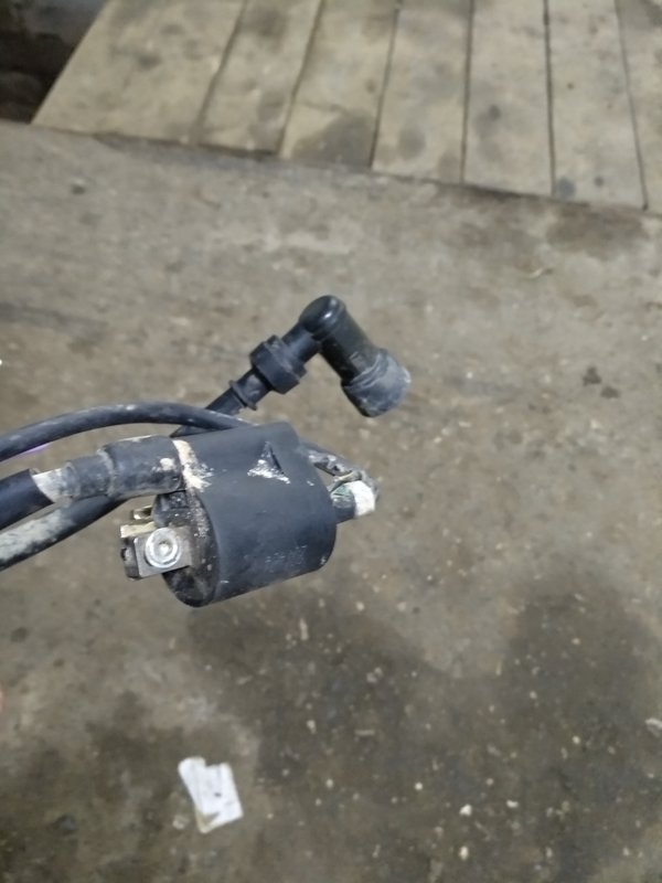

Dibaev Опубликовано 7 августа, 2018 Жалоба Опубликовано 7 августа, 2018 Поменял катушку. В сборе с проводом и колпачком. Не помогло. В карбе жиклёр гл 126 стоит. Это сток? Игла на среднем делении. Поплавок в параллель плоскости. Цитата
Dibaev Опубликовано 7 августа, 2018 Жалоба Опубликовано 7 августа, 2018 Катушка стояла такая. Поставил такую же. Других не нашел. А есть где то электросхема нашего мопеда? Цитата
Dibaev Опубликовано 7 августа, 2018 Жалоба Опубликовано 7 августа, 2018 Я просто знаю что бывает два типа катушек. Для системы зажигания с переменным током и с постоянным. Цитата
