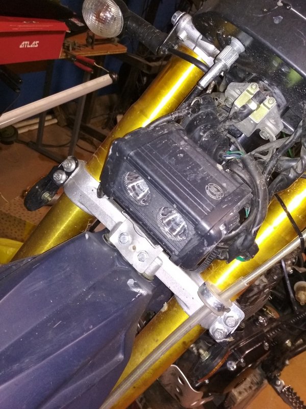

Jhonkin Опубликовано 13 октября, 2018 Жалоба Опубликовано 13 октября, 2018 3 часа назад, ant-5115 сказал: Длина между болтами оси крепления маятника и заднего колеса min. ~55.5 см. Хочешь поставить маятник от 250? Кстати, если не сложно пару слов про фару расскажи. Цитата
ant-5115 Опубликовано 15 октября, 2018 Жалоба Опубликовано 15 октября, 2018 Про фару, ничего особенного, такие на джипы ставят, дальнего света. Минус в том что только дальний. Ставили еще до меня, старых хозяин. Светит конечно очень хорошо. Хочу попробовать поставить https://ru.aliexpress.com/item/Suzuki-DRZ-4x6-inch/32847157350.html?spm=a2g0s.13010208.99999999.284.170c3c003ZNT4v. 1 Цитата
