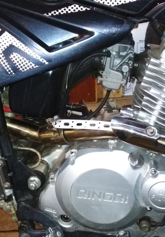

Сергей 777Спб Опубликовано 16 августа, 2019 Жалоба Опубликовано 16 августа, 2019 После сгоревших штанов в районе выхлопной трубы поставил железную полоску и все ок! Будьте акуратнее:) Цитата
