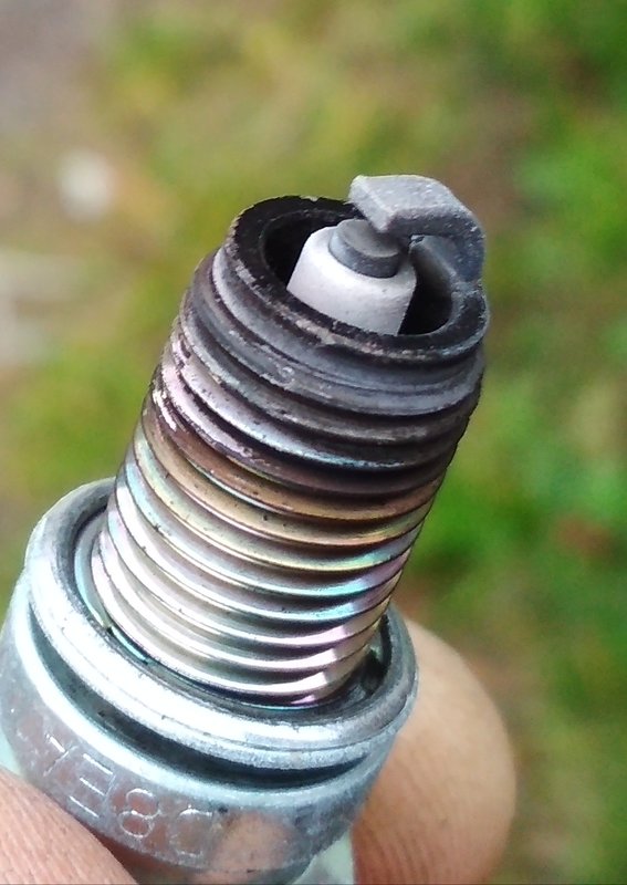

Сергей 777Спб Опубликовано 27 сентября, 2019 Жалоба Опубликовано 27 сентября, 2019 Всем привет! Кто подскажет? Богатит? Цитата
Ondskan Опубликовано 27 сентября, 2019 Жалоба Опубликовано 27 сентября, 2019 Нормальная свеча в коричневатом оттенке, бедная в белом, богатая в черном. 2 Цитата
Сергей 777Спб Опубликовано 27 сентября, 2019 Жалоба Опубликовано 27 сентября, 2019 (изменено) Ну значит богатит. Недавно прокатился, при открытии газа мот тупил 1 - 2сек.,потом рывок и так повторялось переодически, замена свечи решила проблему. Была d8ea поставил dr8ea. d8ea прошла 5500км. По мануалу замена раз в 6000 км. Изменено 28 сентября, 2019 пользователем Сергей 777Спб Цитата
Сергей 777Спб Опубликовано 27 сентября, 2019 Жалоба Опубликовано 27 сентября, 2019 (изменено) И это самое, парни меняйте резину вовремя, пока не протёрлась) Когда хлопает на 115 км/ч в повороте не очень приятно) резина shinko Изменено 27 сентября, 2019 пользователем Сергей 777Спб 1 1 Цитата
егерь Опубликовано 27 сентября, 2019 Жалоба Опубликовано 27 сентября, 2019 58 минут назад, Сергей 777Спб сказал: Всем привет! Кто подскажет? Богатит? Нагар в идеале. Цитата
bord-51 Опубликовано 27 сентября, 2019 Жалоба Опубликовано 27 сентября, 2019 2 минуты назад, Сергей 777Спб сказал: Всем привет! Кто подскажет? Богатит? На мой взгляд бедновато. Налёт на изоляторе в реале пепельно-серый? 1 Цитата
Сергей 777Спб Опубликовано 27 сентября, 2019 Жалоба Опубликовано 27 сентября, 2019 1 час назад, bord-51 сказал: На мой взгляд бедновато. Налёт на изоляторе в реале пепельно-серый? Реально все как на фото. Цитата
bord-51 Опубликовано 27 сентября, 2019 Жалоба Опубликовано 27 сентября, 2019 1 час назад, Сергей 777Спб сказал: Реально все как на фото. Мониторы у всех разные. Цитата
