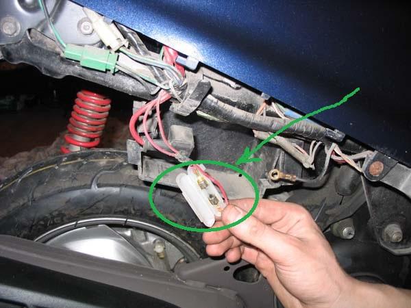

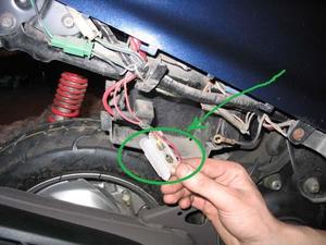

MucTep Опубликовано 9 февраля, 2013 Жалоба Опубликовано 9 февраля, 2013 может кто знает где вот такую капсулу под предохранитель можно купить Цитата
Vladimir78 Опубликовано 9 февраля, 2013 Жалоба Опубликовано 9 февраля, 2013 Если утратил капсулу (потерял или она расплавилась), то лучше сразу переделать под автомобильные предохранители (колодки на один предохранитель и сами предохранители продаются в любом ТАЗовском магазине). Телодвижений самый минимум, зато ты всегда видишь, цел ли предохранитель или нет. Цитата
rov980 Опубликовано 9 февраля, 2013 Жалоба Опубликовано 9 февраля, 2013 Если утратил капсулу (потерял или она расплавилась), то лучше сразу переделать под автомобильные предохранители (колодки на один предохранитель и сами предохранители продаются в любом ТАЗовском магазине). Телодвижений самый минимум, зато ты всегда видишь, цел ли предохранитель или нет. есть автомобильные колодки даже в инд. резиновом корпусе с крышкой-покупал в каком-то сервисе установки сигналок Цитата
Vladimir78 Опубликовано 9 февраля, 2013 Жалоба Опубликовано 9 февраля, 2013 Более разумно ставить сразу блок предохранитлей (на 3-4 пред) и от него потом в любое время запитывать доп примочки (сигнализацию, прикуриватели, противотуманки, приборы и пр.). Кстати, на моей Хонде (напр.) сразу стоит блок на 5-10 предохранителей (отдельная защита зажигания, освещения, контрольных приоров, охлаждения). Преймущество - если что-то умирает, то все остальное продолжает работать. Кроме того, сразу очевидно, в какой системе произошла беда. 1 Цитата
Стас_ЧПУ Опубликовано 9 февраля, 2013 Жалоба Опубликовано 9 февраля, 2013 Более разумно ставить сразу блок предохранитлей (на 3-4 пред) и от него потом в любое время запитывать доп примочки (сигнализацию, прикуриватели, противотуманки, приборы и пр.) Поддерживаю на 100%, тем более, что у людей на форуме уже было шоу с "вечноработающим" стартером. Так что еще место под пару реле дополнительных лишним не будет. Одно на стартер и одно на доп. диодный свет, например, от квадрика. Фото последуют. На предыдущей странице был вопрос про качество стоковой резины (почти Хайденау) - по моему мнению, (мотардовая) она идеально подходит для изготовления снежного комплекта колёс. :ph34r: Фото попробую выложить. А летние нужно брать другие сразу, т.к. для леса не подходят вообще, а в городе постоянный снос задней оси на влажном (я уже не говорю про мокрый :blink: ) асфальте довольно быстро перестанет развлекать... Если только других участников движения на дороге вообще нет. Можно, конечно, ездить тихо, как зайчик, ушки торчком... Но рано или поздно, нужно-таки будет или ускориться, или оттормозиться... И лучше это будет делать колесной резиной, и по дороге... :) Может я не прав, по пусть это будет хотя бы та же Kenda, чем фиг знает что. Цитата
