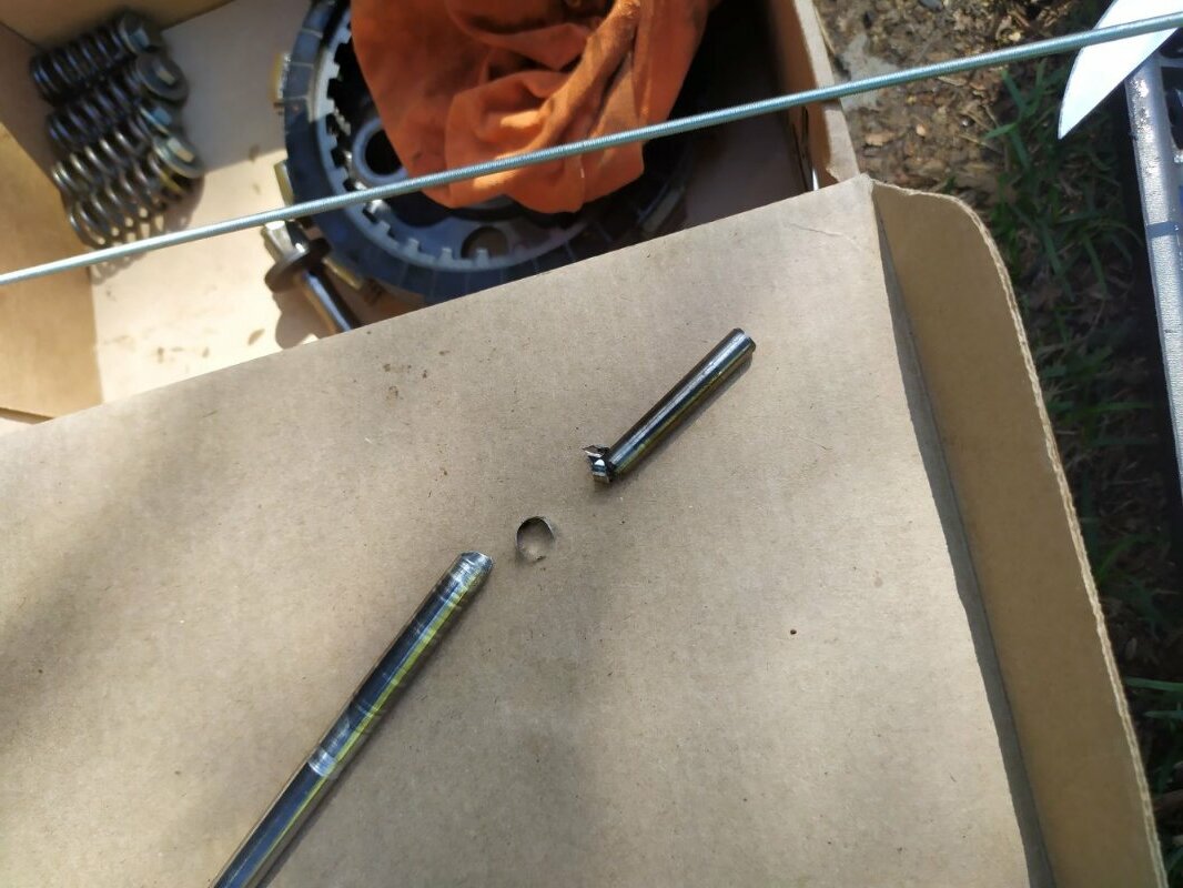

modest Опубликовано 2 мая, 2023 Жалоба Опубликовано 2 мая, 2023 А сегодня делал небольшое вскрытие мопэду. Снял правую крышку аккуратно, прокладку не порвал. Пожамкал сцепу, диски в корзине еле шелохнулись. Начал разбирать корзину. Вынул диски, снял выжимной наконечник с подшипником, пинцетом вынул шток и ... опа, конец штока со стороны выжимного эксцентрика разбит, сам шток в следах износа. Вынул из канала вала остаток штока и пару изношенных огрызков. Цитата
modest Опубликовано 2 мая, 2023 Жалоба Опубликовано 2 мая, 2023 Как я понял, шток не монолитный(и не магнитный). Исследовать я ничего не стал, размеры не снимал, По моим предположениям в тело штока в натяг вставлены наконечники. Один упирается в лапку выжима, другой вставлен в наконечник, который отталкивает крышку корзины. Видимо тот наконечник, на который давит лапка выжима, разболтался и стал работать на излом. Цитата
modest Опубликовано 2 мая, 2023 Жалоба Опубликовано 2 мая, 2023 Как я попытался исправить ситуацию: нашёл в гараже кусок прутка, типа серебрянки, потоньше тела штока и потолще наконечников. Воткнул в вал до упора, замерил и обрезал западлицо с валом. На шлифовальном кругу уменьшил диаметр по длине на 30мм., чтоб свободно одевался наконечник выжима, полирнул всё это дело и собрал. Сцепление заработало, диски разжимаются, пробую включить передачу и аж похолодел. Лапка переключения хрупнула и повисла. Всё думаю, хана коробке, какой-нибудь штифт кулисы или копирного вала вывалился. В голове сразу замелькали картины полной разборки мотоцикла, половиненье мотора, траты... Ходил вокруг мопеда, чесал затылок, потом случайно увидел, что храповик вала переключения КПП вышел из зацепления с шестернёй вторичного вала. В нормальном положении вал переключения упирается в правую крышку двигателя. Снял лапку переключения, поставил шток на место. Заработало. Собрал, опробовал. Оно работает. Пока. Вывод: это вам китай, а не что-нибудь. 2 Цитата
Alex1974 Опубликовано 3 мая, 2023 Жалоба Опубликовано 3 мая, 2023 6 часов назад, modest сказал: прутка, типа серебрянки, потоньше тела штока и потолще наконечников. Воткнул в вал до упора, замерил и обрезал западлицо с валом. На шлифовальном кругу уменьшил диаметр по длине на 30мм., чтоб свободно одевался Я так понимаю шток сломался со стороны механизма выжима сцепления? Это из за неправильной регулировки первоначального положения валика выжима. На валике выжима сцепления должна быть риска, указывающая положение кулачка выжима. При регулировке нужно сделать так чтобы при выжатом сцеплении эта риска была строго парралельна продольной оси мотора. Иначе новый шток тоже быстро сожрет об край вала, и сломает. 1 Цитата
