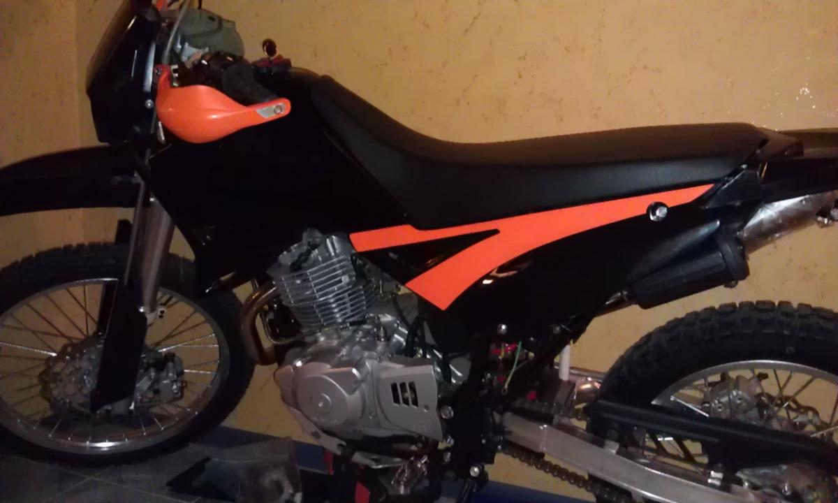

Steep Опубликовано 11 марта, 2013 Жалоба Поделиться Опубликовано 11 марта, 2013 Вчера наконец собрал своего коня после тотальной береборки, прочистки и ТО, завел, поработал малость... Пропитал было поролоновый воздушный фильтр спец маслом, жирненько так пропитал, и сдается мне что он задушенный стал какойто - не так резко на газ откликается - виню пропитку и -7 морозец, заказал с китая щупы с нужным шагом - как застучат - буду регулировать клапана, а пока (пробег 2000 км) суваться не хочу. Несколько вопросов: - ставил ли кто магнит на сливной болт? от чего подходит? - где заказывали жиклеры для раздушки (желательно ссылку) - хочу зарегистрировать мот, в любое ли время года регистрируют? Права то после мая вроде начинают... Спасибо откликнувшимся... про раздушку меня тоже интересует вопрос. На мотодурагоне читал темку, где человек ставил увеличенные жиклеры. Так же говорят что родной фильтр очень плохого качества. Вот цитата с мотодурагона: Развернул топливный жиклер со стандарта 126, теперь 138. Ещё сделал пару жиков эксперементальных на 135 и 142. Просверлили жиклёр ХХ (еле нашёл спеца) со стандарта 36, теперь 40. Завтра буду пробовать, думаю что должно всё кардинально поменяться. P.S. Кстати спец который сверлил мелипиздрическим сверлом жиклёр ХХ, (под микроскопом, на мини спец станке) сказал что не чёткое отверстие было в стандарте, а полузасранное от заводского сверления! Прикиньте! Даже тут халтура. Но карб не МИКУНИ как на двухсотке, а какой то понт, просто написано JAPAN, в чём я сильно сомневаюсь. Цитата Ссылка на комментарий Поделиться на другие сайты Поделиться

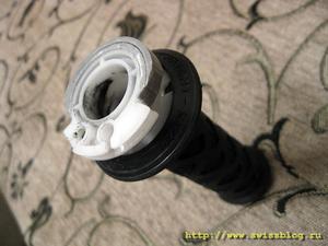

Leshiy Опубликовано 11 марта, 2013 Жалоба Поделиться Опубликовано 11 марта, 2013 Поковырялся немного с мотом. На зад поставил резину Shinko 523 110/100 - зад поднялся примерно на 2 см. В вилку вставки 3 см и масло 10W. Замутил короткоходную ручку газа (подглядел на мотодурагоне) - вещь нужная, поскольку ход был слишком большой, при активной езде приходилось перехватывать. По жиклёрам - выкрутил, взял ШЦ и пошел в автомагазин. Топливные жиклёры ВАЗ - классика подходят идеально (резьба), размеры есть любые. Сечение примерно соответствует. Родной жиклер - 125. Сравнивал на глаз :) : 122,5 - меньше, 130 - больше, взял его, вкрутил, попробовать не успел - замело снегом. Вообще в стоке все признаки очень бедной смеси - медленное падение оборотов после подгазовки газовании дачи и сброса газа (как бы зависание оборотов), на сбросе газа иногда хлопки в глушитель, колено выхлопной синее, не развивает высокие обороты. 1 Цитата Ссылка на комментарий Поделиться на другие сайты Поделиться

Leshiy Опубликовано 12 марта, 2013 Жалоба Поделиться Опубликовано 12 марта, 2013 Резина, масла и задняя звезда - exist. Передняя звезда - motari (на exist в тот момент не было). С задней звездой не все так просто - родных на 46 нет. Была подобрана звезда с максимальным отверстием по центру (JTR857.46) и выточен переходник. Звезда на 46 зубов была выбрана из условия сохранения длины цепи. Газулька Вставка в вилку Накладки на газульке - канализационная ПВХ труба на супер момент. (три слоя не влезет в корпус :)) 1 Цитата Ссылка на комментарий Поделиться на другие сайты Поделиться

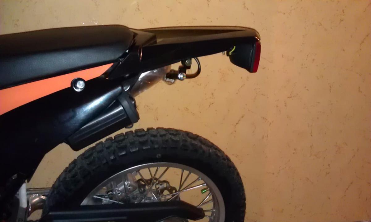

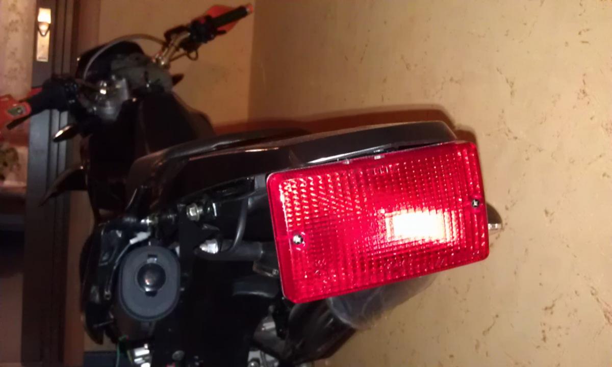

MucTep Опубликовано 12 марта, 2013 Жалоба Поделиться Опубликовано 12 марта, 2013 Я снял хвост, что-то мот уж больно длинным мне с ним показался. Да и Nomad7 писал, что он разбалтывается, а значит это дело времени. Купил противотуманку жигулевскую за 180р. и приколхозил, подсветку под пластик установил и вывел розетку прикуривателя в бардачок который под инструмент. Вот только теперь придется крепеж под номер колхозить. Цитата Ссылка на комментарий Поделиться на другие сайты Поделиться
Vladimir78 Опубликовано 12 марта, 2013 Жалоба Поделиться Опубликовано 12 марта, 2013 Здоровское решение насчет противотуманки. Как раз в раздумьях, что прилепить на Джебел, чтобы водятлам при остановке было понятно о моих намерениях на южном солнце (стоковое крыло с фонарем планируется снять, как слишком громоздское). Буду искать такую же. Цитата Ссылка на комментарий Поделиться на другие сайты Поделиться
nomad7 Опубликовано 12 марта, 2013 Жалоба Поделиться Опубликовано 12 марта, 2013 звезда перед JTF434 зад JTR273 - встают штатно. хвост мешает, но я не придумал что с номером делать - потому у меня стоит. срная страна - номера на мот дают , а поставить их нормально - фиг. а ведь есть тварь гаишная, что сертифицировала мот для дорог ОП с крепежом непредназначенным для номера росиского образца. я потратил 3 месяца на получение прав, потом поставил мот на учет, ежу с осаго. все доки в порядке. 500 р за рамку номера заплатил - развалилась за неделю. 1000р армянам в сервисе - за крепеж номера - ралетелось за 2 недели. забил, пробил дырки в номере, прикрутил, номер по пи..де пошел за сезон, придется еще 1000р отдать за изготовление дубля. если на хвосте только номер - он легкий, то вроде держит норм. предняя JTF432 толще на 3мм 434-й, это значит что гайка садится не полностью на всею резьбу ? 1 Цитата Ссылка на комментарий Поделиться на другие сайты Поделиться
