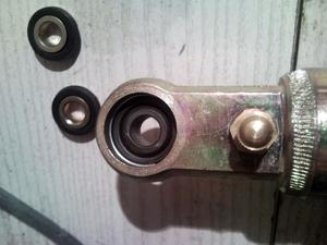

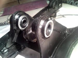

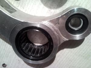

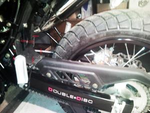

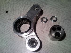

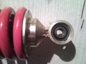

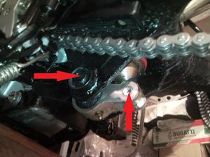

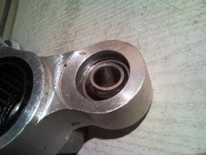

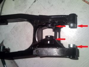

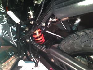

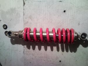

Axly Опубликовано 18 марта, 2013 Жалоба Поделиться Опубликовано 18 марта, 2013 Сегодня снял задний амортизатор и смазал подшипники и шаровые соединения. Выкладываю небольшой фото отчет по проделанной работе, может новичкам пригодится. 1. Снимаем защитный фартук амортизатора. 2. Откручиваем колесо 3.Далее откручиваем сам линк 4.Открутить два хомутика крепления тормозного шланга к маятнику 5. Снимаем тормозную машинку и откручиваем маятник (желтая стрелочка) 6.Далее откручиваем линк от рамы мотоцикла и сам амортизатор. 7. Вот он красавчик :-) 8. Смазываем шариковые шарниры, как видно на фото смазки там почти нет. 9.В линке тоже надо все смазать, жирным, жирным слоем. 10. Подшипники маятника тоже не помешает хорошенько смазать смазать и поставить пыльники нормально (ровно). 11. Далее все собираем в обратной последовательности. Надеюсь после данной процедуры смазки подшипники и шарниры будут жить долго и счастливо. 7 Цитата Ссылка на комментарий Поделиться на другие сайты Поделиться

Bultik Опубликовано 18 марта, 2013 Жалоба Поделиться Опубликовано 18 марта, 2013 Сегодня снял задний амортизатор и смазал подшипники и шаровые соединения. Выкладываю небольшой фото отчет по проделанной работе, может новичкам пригодится. 130318_125559.jpg 1. Снимаем защитный фартук амортизатора. 130318_130010.jpg 2. Откручиваем колесо 3.Далее откручиваем сам линк 130318_131248.jpg 4.Открутить два хомутика крепления тормозного шланга к маятнику 130318_131903.jpg 5. Снимаем тормозную машинку и откручиваем маятник (желтая стрелочка) 6.Далее откручиваем линк от рамы мотоцикла и сам амортизатор. 7. Вот он красавчик :-) 8. Смазываем шариковые шарниры, как видно на фото смазки там почти нет. 10. Подшипники маятника тоже не помешает хорошенько смазать смазать и поставить пыльники нормально (ровно). 11. Далее все собираем в обратной последовательности. Надеюсь после данной процедуры смазки подшипники и шарниры будут жить долго и счастливо. Странно, у меня не покрашен в Черный цвет маятник - просто цвет алюмишки, они ещё и разные бывают... Цитата Ссылка на комментарий Поделиться на другие сайты Поделиться
