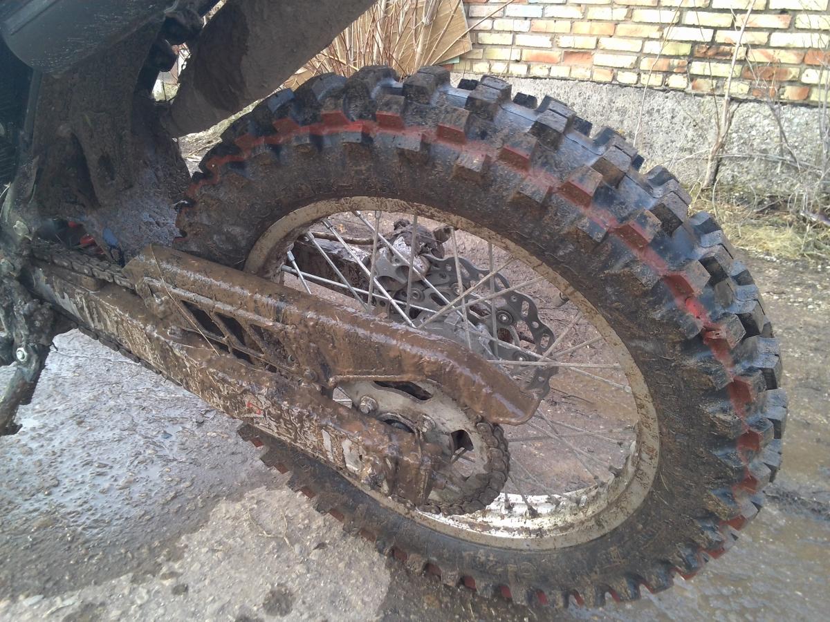

EL_FLame Опубликовано 4 апреля, 2013 Жалоба Поделиться Опубликовано 4 апреля, 2013 Всем привет. Сегодня закрыл зимний и сразу же открыл летний сезон. Засунул себе назад митас с20 (жесть, цыпляется за все что можно) Подтянул еще не много задний амморт и плюс резина 110\100 и мот стал прилично выше. Цитата Ссылка на комментарий Поделиться на другие сайты Поделиться

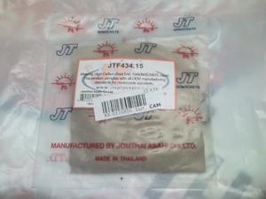

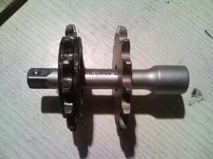

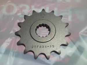

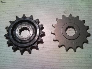

Axly Опубликовано 5 апреля, 2013 Жалоба Поделиться Опубликовано 5 апреля, 2013 Вчера поменял на мотоцикле переднею звезду. Поставил JTF434.15 (Заказывал на Exist.ru по цене 550 руб. ) Процедура замены не сложная, описывать не буду. Ниже фото новой звезды и сравнение новой со старой. З.Ы, Так же на Exist.ru заказал Фильтр масляный HF136 по цене 197 руб. Все цены указаны с учетом доставки до Красноярска. Цитата Ссылка на комментарий Поделиться на другие сайты Поделиться
