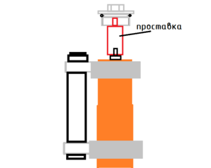

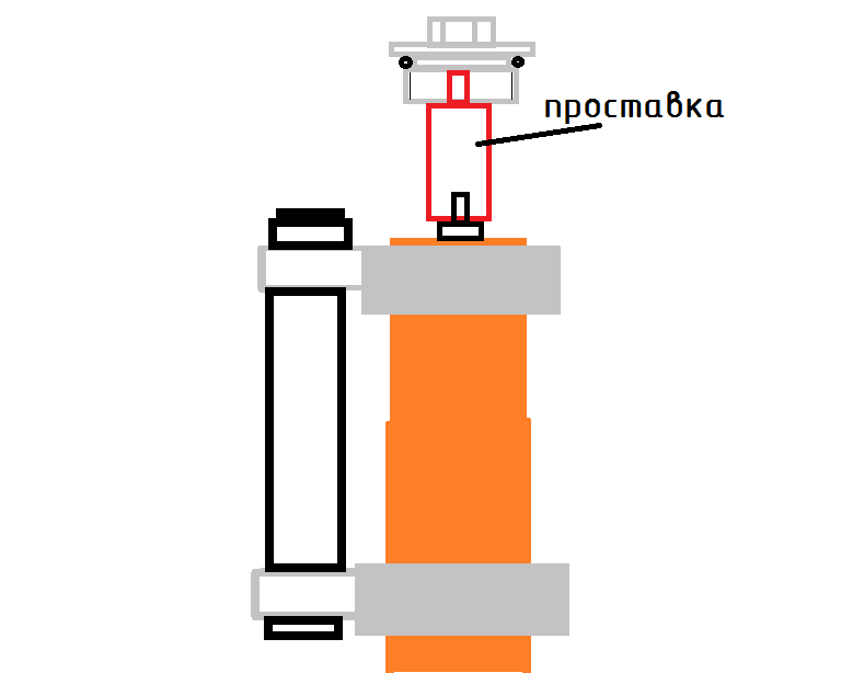

Leshiy Опубликовано 8 апреля, 2013 Жалоба Поделиться Опубликовано 8 апреля, 2013 к слову о сальниках. У дилера, где покупался мот, за замену сальников в вилке просят 1500 рублей. Это нормальная цена? Самому менять их без спец. оборудования не хочется. Да и кстати кто ставил проставки в вилку? Как ощущения от них? Хочу залить в вилку масло 10ку вместо 15ки и поставить проставки. поставил проставки и залил масло 10ку. Стало намного лучше, пробовал переезжать (жестко) колеи поперек - не пробивает (раньше точно пробило бы). Прыгать еще не пробовал. Цитата Ссылка на комментарий Поделиться на другие сайты Поделиться
EL_FLame Опубликовано 8 апреля, 2013 Жалоба Поделиться Опубликовано 8 апреля, 2013 к слову о сальниках. У дилера, где покупался мот, за замену сальников в вилке просят 1500 рублей. Это нормальная цена? Самому менять их без спец. оборудования не хочется. Да и кстати кто ставил проставки в вилку? Как ощущения от них? Хочу залить в вилку масло 10ку вместо 15ки и поставить проставки. поставил проставки и залил масло 10ку. Стало намного лучше, пробовал переезжать (жестко) колеи поперек - не пробивает (раньше точно пробило бы). Прыгать еще не пробовал. А как ставить эти проставки? Цитата Ссылка на комментарий Поделиться на другие сайты Поделиться
Steep Опубликовано 8 апреля, 2013 Жалоба Поделиться Опубликовано 8 апреля, 2013 вот так ставится проставка. Рисунок взял с мотодурагона. Цитата Ссылка на комментарий Поделиться на другие сайты Поделиться
