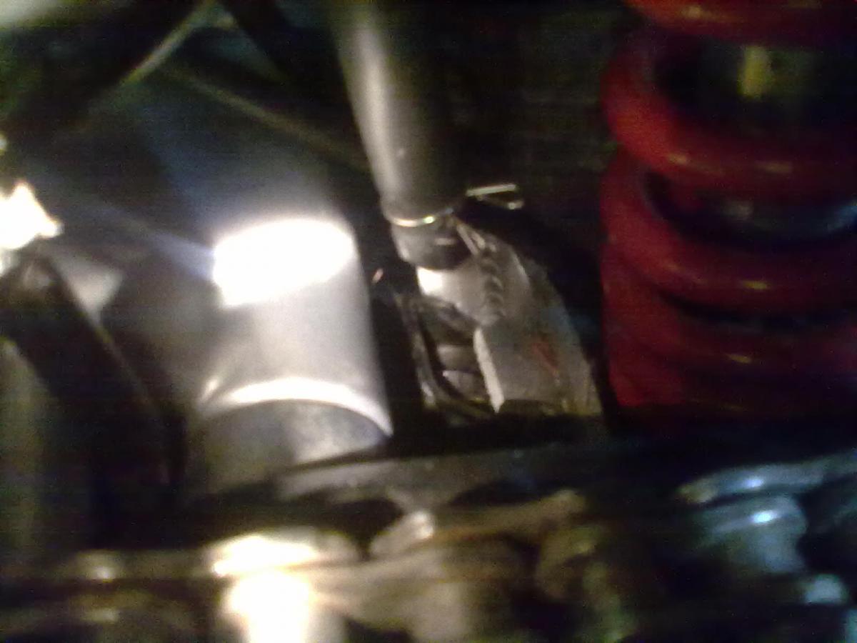

Steep Опубликовано 3 мая, 2013 Жалоба Опубликовано 3 мая, 2013 Что то в последнее время с мотом происходят одни неприятности... На днях обнаружил что тормозная ножка очень сильно трет об правую крышку двигателя, нужно ее отогнуть или придумать что то еще. Так же купил себе порядочные наколенники с металлическими шарнирами а во время покатушек заметил, что весь бак ободран от них... Придется красить бак((( А вчера вообще приключилась беда. Еду значит тихо, спокойно ни кого не трогая, не прыгаю, и тут на тебе! Задница мота резко опустилась вниз сантиметров на 20! Что случилось, сначала никто не понял, почти на холостых отмыл мот керхером от грязи и все стало ясно... Отломился кусочек от линка или коромысла, не знаю как его назвать. Вот этот кусочек отломился, стал виден подшипник. Поставил мот на прикол, буду заказывать эту запчасть из Китая. Цитата
медик Опубликовано 3 мая, 2013 Жалоба Опубликовано 3 мая, 2013 а с виду крепким кажется.а вот поди ж ты.может брак был? Цитата
Axly Опубликовано 3 мая, 2013 Жалоба Опубликовано 3 мая, 2013 Осмотри по внимательней, а лучше сфотографируй и выложи здесь место надлома детали. Может литье некачественное, пористое. Или сам сплав говно. З.Ы. С Китая долго ждать, быстрее будет на заводе заказать. З.Ы.Ы. А до этого случая ты мот жестко эксплуатировал (прыгал на пример)? Цитата
егерь Опубликовано 3 мая, 2013 Жалоба Опубликовано 3 мая, 2013 Ананачна брак! Деталь кондовая, если уж на моём до сих пор не развалилась... Цитата

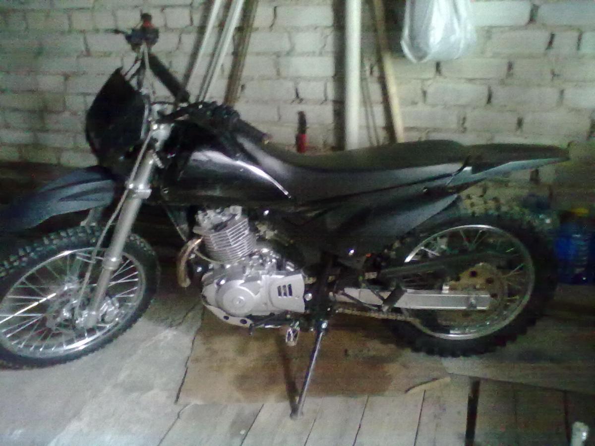

Steep Опубликовано 4 мая, 2013 Жалоба Опубликовано 4 мая, 2013 До поломки конечно прыгал, но не очень сильно. Считаю причина не в этом. У знакомого есть двухсотка, и ее уже четвертый год эксплуатируют как самый настоящий кроссач, и проблем с этим не было. Пока что ничего не разбирал и качество литья соответственно не оценивал, сфоткал в темном гараже кое-как то самое проблемное место и каким низким стал мот. Извиняюсь за качество, кроме телефона под рукой ничего не было. Цитата
MucTep Опубликовано 4 мая, 2013 Жалоба Опубликовано 4 мая, 2013 Steep, главное не растраивайся. Я тоже хлебнул :) Цитата

Steep Опубликовано 4 мая, 2013 Жалоба Опубликовано 4 мая, 2013 У меня радостная новость! Узнал что у офф. дилера БМ в моем городе есть то что мне нужно! Стоит 550 российских рублей. Думаю на днях разберу и заменю. Цитата
