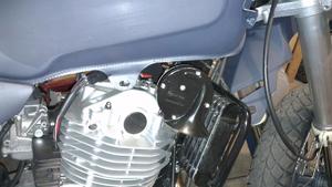

vibe Опубликовано 15 августа, 2013 Жалоба Поделиться Опубликовано 15 августа, 2013 приколхозил гудок от волгалища, но на штатных пластинах он трясется от вибраций. седня буду приделывать доп.крепеж и подключать через релюху. Цитата Ссылка на комментарий Поделиться на другие сайты Поделиться
mva994 Опубликовано 15 августа, 2013 Жалоба Поделиться Опубликовано 15 августа, 2013 приколхозил гудок от волгалища, но на штатных пластинах он трясется от вибраций. седня буду приделывать доп.крепеж и подключать через релюху. А что это сзади цилиндра? Цитата Ссылка на комментарий Поделиться на другие сайты Поделиться
vibe Опубликовано 15 августа, 2013 Жалоба Поделиться Опубликовано 15 августа, 2013 это реле-регулятор, я его для удобства монтажа гудка временно открутил и отодвинул туда, чтобы не мешался. Цитата Ссылка на комментарий Поделиться на другие сайты Поделиться

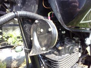

DARKMAN Опубликовано 15 августа, 2013 Жалоба Поделиться Опубликовано 15 августа, 2013 приколхозил гудок от волгалища, но на штатных пластинах он трясется от вибраций. седня буду приделывать доп.крепеж и подключать через релюху. на моём S-1 стоит как родной подключин к родной проводке рэле под баком Цитата Ссылка на комментарий Поделиться на другие сайты Поделиться
