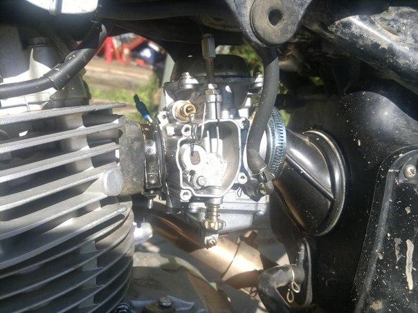

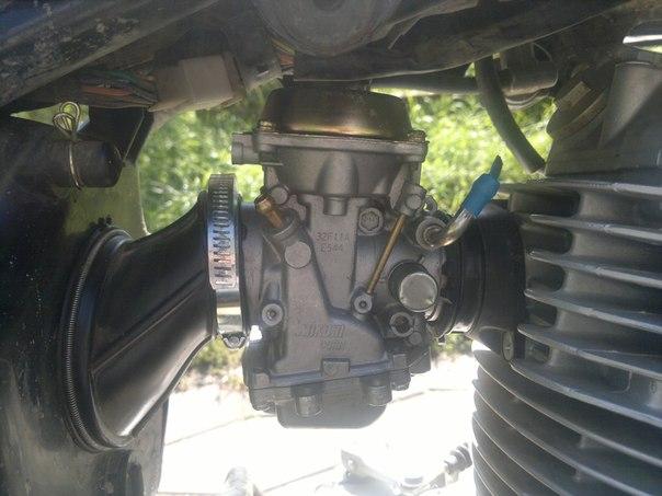

MaD_Mike Опубликовано 17 августа, 2013 Жалоба Поделиться Опубликовано 17 августа, 2013 поставил карб Mikuni 34. появились хлопки в глушители при сбросе газа и есть небольшой провал при разгоне на средних оборотах. Цитата Ссылка на комментарий Поделиться на другие сайты Поделиться
DARKMAN Опубликовано 17 августа, 2013 Жалоба Поделиться Опубликовано 17 августа, 2013 поставил карб Mikuni 34. появились хлопки в глушители при сбросе газа и есть небольшой провал при разгоне на средних оборотах. вот и результат :wacko: не трож налаженный механизм не мешай ему работать :rolleyes: Цитата Ссылка на комментарий Поделиться на другие сайты Поделиться
wwwit Опубликовано 17 августа, 2013 Жалоба Поделиться Опубликовано 17 августа, 2013 поставил карб Mikuni 34. появились хлопки в глушители при сбросе газа и есть небольшой провал при разгоне на средних оборотах. у меня хлопки и на родном карбе... Цитата Ссылка на комментарий Поделиться на другие сайты Поделиться
Steep Опубликовано 18 августа, 2013 Жалоба Поделиться Опубликовано 18 августа, 2013 поставил карб Mikuni 34. появились хлопки в глушители при сбросе газа и есть небольшой провал при разгоне на средних оборотах. Вот и я когда карб от GN250 ставил, такая проблема была. И даже регулировки не помогают((( Цитата Ссылка на комментарий Поделиться на другие сайты Поделиться
MaD_Mike Опубликовано 19 августа, 2013 Жалоба Поделиться Опубликовано 19 августа, 2013 поставил в новый карб главный жиклер со старого тк. в микуни стоял 120 в тк 125. надо попробовать еще иглу переставить, они сильно отличаются. про хлопки в глушаке при сбросе газа написано, что на это влияет жиклер хх. с тк в микуни жиклер хх не подходит. кто в курсе, если стреляет то надо его увеличивать или уменьшать? кстати родной тк с ускорительным насосом, а микуни нет( Цитата Ссылка на комментарий Поделиться на другие сайты Поделиться

MaD_Mike Опубликовано 20 августа, 2013 Жалоба Поделиться Опубликовано 20 августа, 2013 покатался подольше на новом карбе. работать стал намного лучше. мот конечно в ктм не превратился, но ехать стал интереснее. забыл плюнуть в сторону почты россии. карб пришел в мятой коробке, как будто её пинали. с погнутым винтом хх и наполовину окислившийся. я бы не рискнул заказывать с китая (и не только) хрупкие предметы, большая вероятность, что дойдут одни осколки((( Цитата Ссылка на комментарий Поделиться на другие сайты Поделиться
