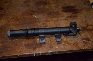

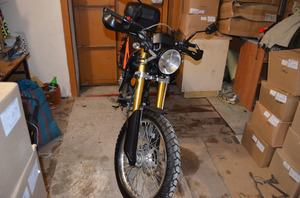

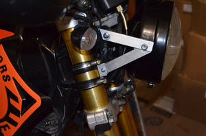

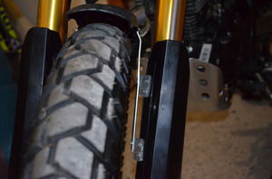

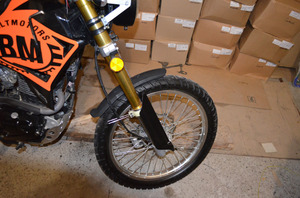

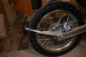

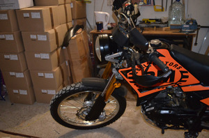

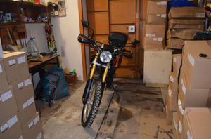

smit Опубликовано 11 января, 2014 Жалоба Поделиться Опубликовано 11 января, 2014 Приветствую господа. Я занимаюсь тем что в народе называется "дурная голова рукам покоя не даёт". Поставил круглую фару.Фара куплена в магазине за 600рублей. Фара Советского образца. Лампа галогенка. Поставил на алюминеевых профилях к перьям закрепил через хомуты.Получилось довольно прочно.В темноте проверил. Однозначно могу сказать что светит будь здоров. Решил поменять переднее крыло. Так как в "говнах" езжу весьма редко то опустил крыло пониже. Крепления делал из алюмиевой пластины. Крепил на защиту перьев на заклёпки. Получилось на мой непритязательный взгляд неплохо. Я доволен. Крыло делал из двух задник крыльев от велосипеда. Осталось его зашпатлевать ошкурить и покрасить по человечески. Ещё взял у друга велонасос.Понимаю что он мал и качать колесо им запотеешь, но по размеру он меня устраивает. И проверен что качает неплохо. Сделал новую нашлёпку на заднее крыло. Собственно говоря вот и всё. Из незаметного поменял переднюю звезду на 16 зубьев. Влезла нормально. Пришлось сточить только выступ на звезде.Пять минут работы болгаркой. Места между цепью и проводкой достаточно. 1 Цитата Ссылка на комментарий Поделиться на другие сайты Поделиться
mva994 Опубликовано 11 января, 2014 Жалоба Поделиться Опубликовано 11 января, 2014 Замутить теперь обтекатель, и получится а-ля дакар :) Цитата Ссылка на комментарий Поделиться на другие сайты Поделиться
twink_1 Опубликовано 11 января, 2014 Жалоба Поделиться Опубликовано 11 января, 2014 эм...... крыло..... что это вообще?) и зачем оно такое маленькое Цитата Ссылка на комментарий Поделиться на другие сайты Поделиться
smit Опубликовано 11 января, 2014 Жалоба Поделиться Опубликовано 11 января, 2014 Обтекатель в планах. На родной фаре я самопалил стеклышко. А насчёт размера крыла. Оно не такое уж и маленькое. Спереди да, согласен коротковато, но сзади всё нормально до защиты движка оно доходит. И узковато оно только спереди. И так на самом деле и задумано. Цитата Ссылка на комментарий Поделиться на другие сайты Поделиться
bord-51 Опубликовано 11 января, 2014 Автор Жалоба Поделиться Опубликовано 11 января, 2014 Не будет ли фару в дождь говном из-под колеса закидывать из-за того что оно спереди быстро кончается? Да и в лицо долететь может. Всё-таки на всех мото оно длиннее. А так прикольный стрит-тюнинг получился :) Цитата Ссылка на комментарий Поделиться на другие сайты Поделиться
smit Опубликовано 11 января, 2014 Жалоба Поделиться Опубликовано 11 января, 2014 Думал сам о том что-бы в эту тему запостить то что выложил ранее. Извиняюсь господа. По поводу того что спереди коротковато. Насчет водной пыли она и из под родного крыла будь здоров летит. А по существу могу сказать что родной комплект в сохранности. И фара и крыло. Так что если что поменяю на то что было. Цитата Ссылка на комментарий Поделиться на другие сайты Поделиться
егерь Опубликовано 11 января, 2014 Жалоба Поделиться Опубликовано 11 января, 2014 Глянул первое фото, аж "скупая слеза навернулась" :) , - ностальгия... :rolleyes: Если серьёзно - очень хорошо смотрится! Цитата Ссылка на комментарий Поделиться на другие сайты Поделиться
smit Опубликовано 11 января, 2014 Жалоба Поделиться Опубликовано 11 января, 2014 Глянул первое фото, аж "скупая слеза навернулась" :) , - ностальгия... :rolleyes: Если серьёзно - очень хорошо смотрится! Это ещё не родной отражатель. От копейки купил. Родной гораздо прозрачнее. Один минус-лампа в родном отражателе не галогенка. А так ещё работы много. Весь алюминий прокрасить. Крыло шпатлевать и шкурить. Потом красить. Но вобщем глаза бояться-руки делают. Потом более разноракурсные фото сделаю. Что радует это то что фара прямо вот по размеру классно подошла. Не больше и не меньше. Ну и конечно светит классно. Цитата Ссылка на комментарий Поделиться на другие сайты Поделиться

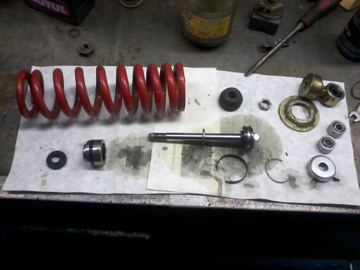

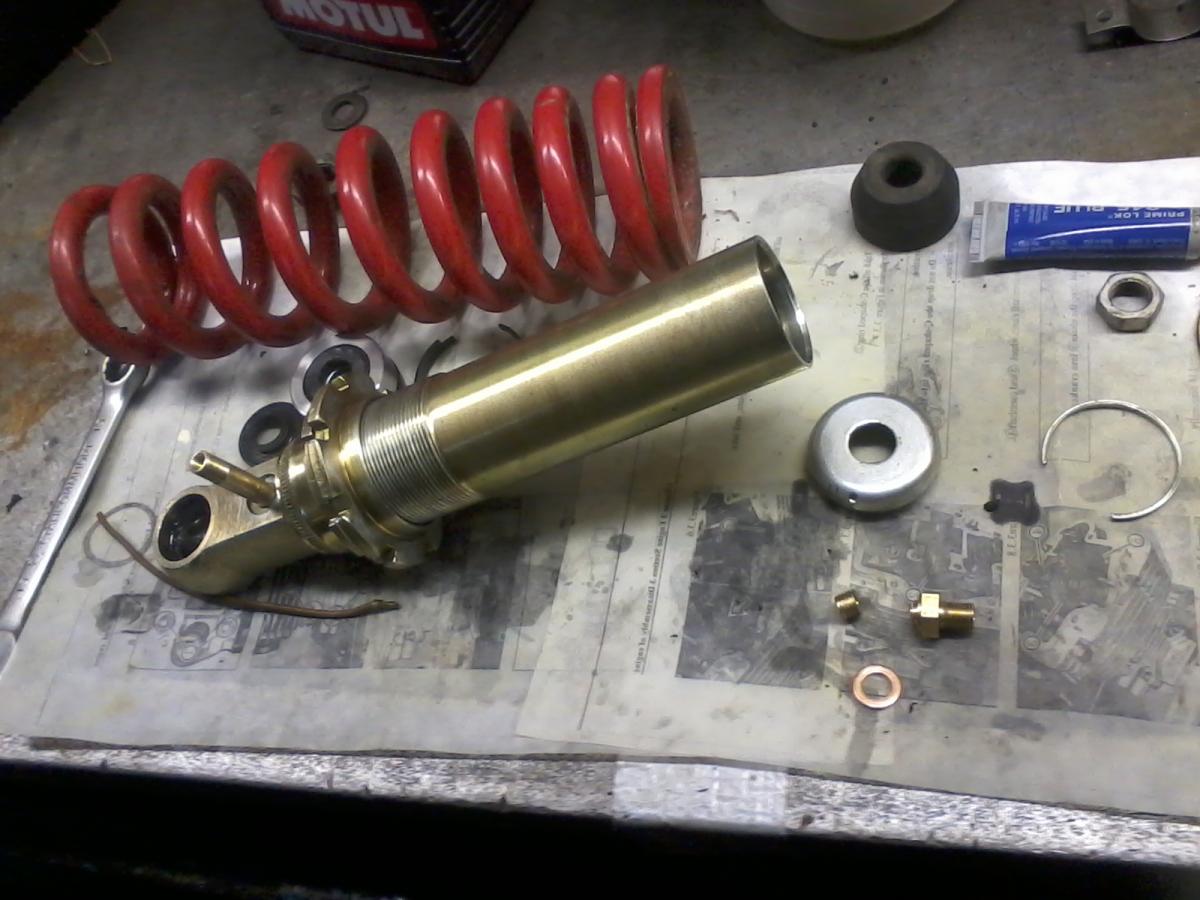

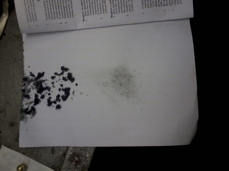

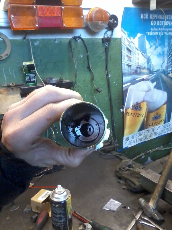

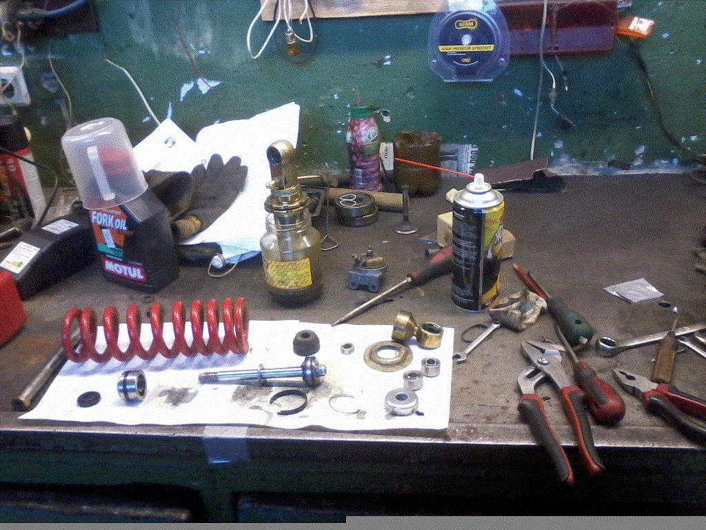

bord-51 Опубликовано 22 января, 2014 Автор Жалоба Поделиться Опубликовано 22 января, 2014 Долго ли коротко ли, дошли руки до рассказа моих приключений с задним амортом. Короче вводная: В конце вполне себе лайтовой покатушки обратил внимание на душе раздирающие звуки при работе задней подвески. На видео их немного слышно. При этом чувствовалось, что при работе подвески происходят заедания. До дома доехал так, стараясь особо большие ямы объезжать. "На базе" все "спецы" в один голос заявили:"Хорошо, что у тебя аморт дешёвый (6тыр). А покупать тебе новый однозначно" Расходились лишь в предположениях что там внутри. Большинство были за отрыв головки аморта от штока. И вот с мыслями:"новый купить всегда успею" доставил мот своим ходом в операционную: Операционный стол: пациент в разборе: Аморт полон мелкой резиновой стружкой Стружки реально много: с пригоршню. Внимательное изучение темы мотодурагона позволило найти ответ: В аморте должен быть резиновый буфер отбоя. У меня он превратился в пыль. В буквальном смысле. Недолго поискав причину, нашёл ответ. Клапан сжатия на головке был поставлен криво (конструкция это позволяет), В результате каналы сжатия не перекрывались полностью и на отбое через них перетекало масло. Как результат слишком быстрый отбой, вся нагрузка на буфер. В конце-концов он не выдержал и порвался, а дальше клапаны головки его съели, причем в прямом смысле: 80% трухи над головкой, т.е. по ту сторону от нормального расположения буфера. Внимательное изучение соседнего ТАЗ-мага позволило найти решение: использован подходящий по диаметрам и подрезанный по длине уплотнитель от 8ки. Какой точно уже не помню, но кажется что от вакуумного усилителя. Сборка подкинула проблем: открутил сосок подкачки. Позже стало ясно что этого можно было, и главное нужно было не делать. При вкручивании его обратно - он подло лопнул: Нет, я его не перетянул. Усилие было мизерным. Шайба медная было отожжена специально для минимизации усилия. При внимательном рассмотрении слома обнаружил раковину и сильно порезался :) Поматерившись и подлечившись стал решать вновь подброшенную проблему. Решил её новым соском стыренным от камеры грузовика. Отрезан кусочек, и у основания нарезана подходящая резьба(М8х1). Вкручен на фиксатор, он же герметик. Масло залил 10ку (осталось от перьев). Вкупе с поставленным на место клапаном и закаченными 10 атм получилось жестковато. Будущим кроильщикам рекомендую не гуще 7,5 или даже 5. В стоке говорят 2,5. Отскок теперь реально плавный- опускаешь зад и он секунды полторы - две поднимается. Меня в принципе устраивает, выдержал бы шток ;) Все детали по разборке и куча полезной инфы по аморту тут: http://forum.motoduragon.com/tiekhnozona/zadnii_amort_7616.0.html 6 Цитата Ссылка на комментарий Поделиться на другие сайты Поделиться
smit Опубликовано 22 января, 2014 Жалоба Поделиться Опубликовано 22 января, 2014 Очень полезная информация. Спасибо за фотки. Цитата Ссылка на комментарий Поделиться на другие сайты Поделиться
