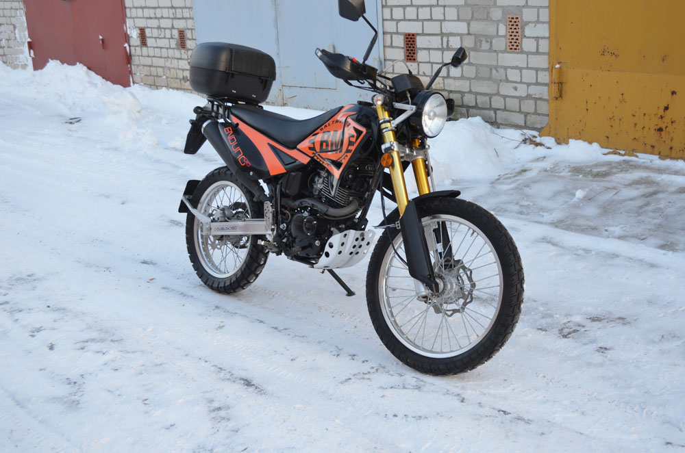

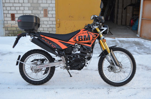

smit Опубликовано 29 января, 2014 Жалоба Поделиться Опубликовано 29 января, 2014 Как и обещал несколько фоток с других ракурсов. И да, армированный скотч поможет даже от растрескивания пластика.Но его нужно греть феном. 1 Цитата Ссылка на комментарий Поделиться на другие сайты Поделиться

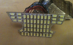

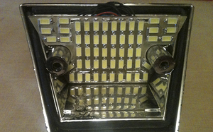

Tehnik Опубликовано 14 февраля, 2014 Жалоба Поделиться Опубликовано 14 февраля, 2014 Здравствуйте. Езда в сентябре 2013 года очень четко дала понять, что света в мотоцикле крайне недостаточно, а генератор слабоват. И как следствие родилась идея перевести осветительные приборы на светодиоды для высвобожения мощности под более лучший свет. Решил начать с замены на стоп сигнале. Разработка, чертеж и травление печатной платы делал сам, благо образование позволяет, светодиоды покупал на Aliexpress. Светодиоды было решено выбрать 5630 smd так как они имеют напряжение 3,3-3,6 В при мощности в 0,5 Вт. Идея заключаласьв том что светодиоды хоть и довольно мощные, но включаться будут по 4 штуки последовательно на напряжение 11,5В. Это соотношение, как мне кажется и как показали испытания, является оптимальным из-за того что светодиоды выдают 40-45 Lm каждый и включение таким образом дает нам баланс между световым потоком,потребляемой мощностью,выделяемым теплом и удобными габаритами. Светодиоды количеством 500 штук обошлись в 700р. При условии что на фонарь использовал 56 штук мне хватит на поворотники, приборку, коллеге по поездкам сделаю и еще запас будет. Вся схема светит ярче чем штатный свет и настроена на потребление примерно 7-8 Вт. Подключаться будет через цоколь штатной лампы так что возможна замена на обычную лампу накаливания в случае ЧС. Придется правда включать через КРЕН, но высвободившиеся почти 20 Вт мощности очень нужны. это плата с распаянными диодами. От большого количества дорожек отказался из-за ограниченного места и ненужных пермычек. Плата выпилина и смонтирована в корпус это в сборе 1 Цитата Ссылка на комментарий Поделиться на другие сайты Поделиться
tankictik Опубликовано 21 февраля, 2014 Жалоба Поделиться Опубликовано 21 февраля, 2014 Мне интересно сколько это все будит весить? вес изменился грам на 250 ! Цитата Ссылка на комментарий Поделиться на другие сайты Поделиться
