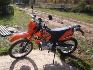

Фото взяты с официально сайта Patron

Здравствуйте. Много узнаваемых деталей от Страйка. Внимательно посмотрите фото.Обтекатель фары не прикручен справа.Похоже это патология.Да и дизайн странноват. Горизонтальная линия как бы ниспадает к передку. А должна стремиться в верх.

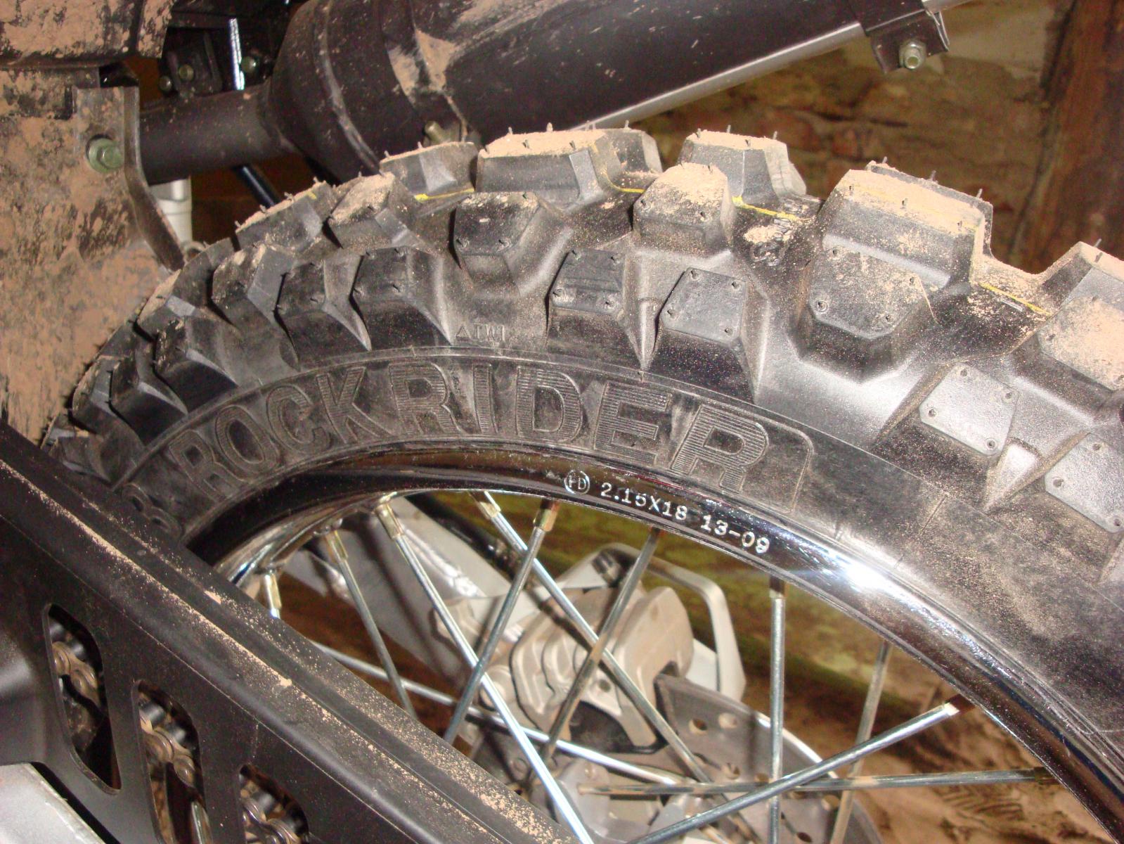

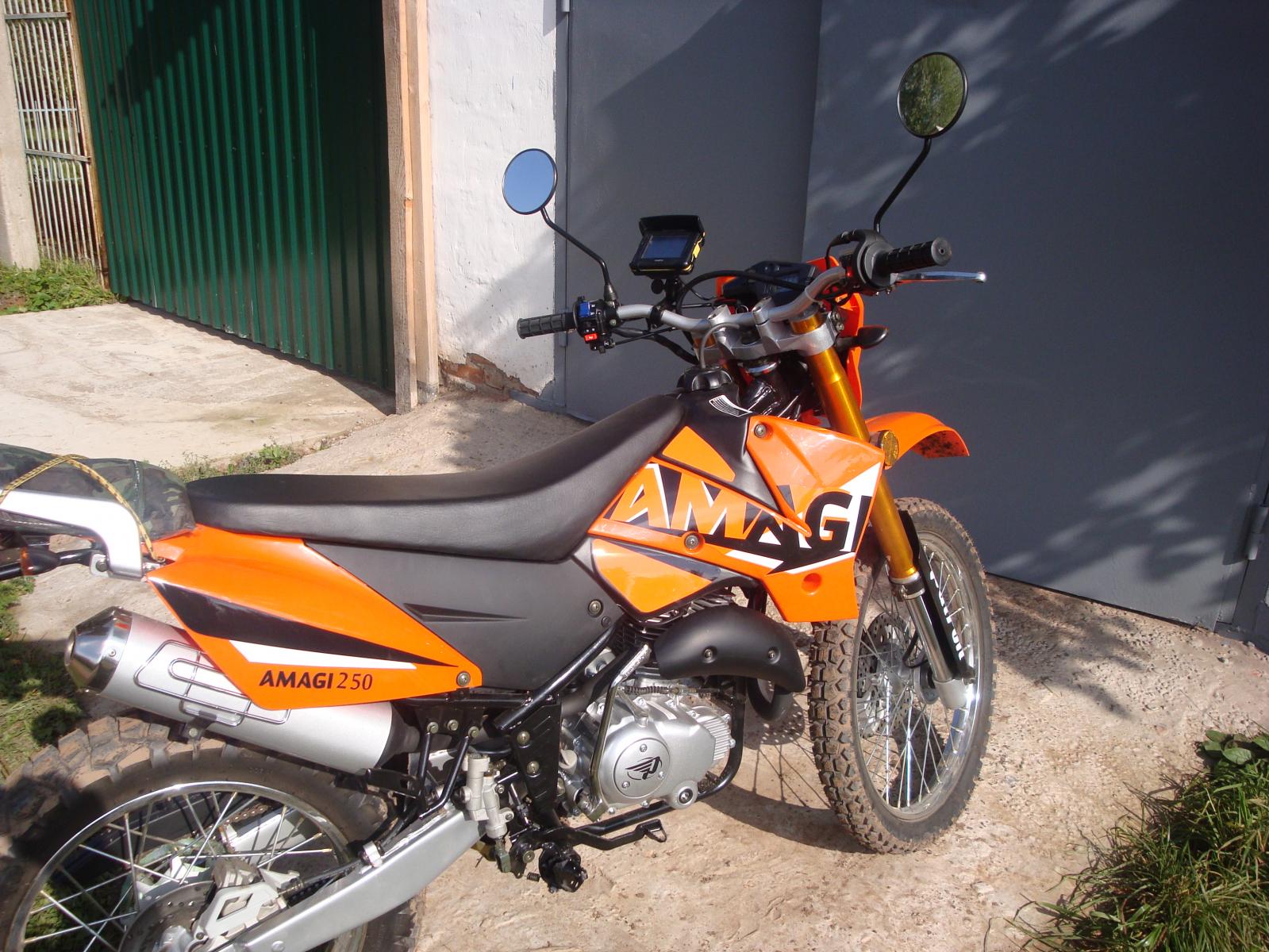

Всем привет. Купил себе Амаги на прошлой неделе, с учетом скидки отдали за 65 т.р. Это у меня второй по счёту мотик, первый Патрон Аэро125ф. Откатал на нём свой первый мотосезон, но хотелось попробовать эндурик. Сравнивать Аэро и Амаги не корректно, сравню лишь передние тормоза, усилие у Амаги гараздо больше чем у Аэро и дозировать замедление на Аэро проще. Может на Амаги ещё колодки не приработались (пробег 100км) или дело в матариале колодок, Думаю поискать замену. Задние примерно одинаковые, несмотря на разные конструкции. Заказал резину Sava MC23 в родном размере. Попробую поджать заднюю подвеску, а то при росте 175 см, только кончиками носков до земли достаю)) Фотки позже выложу, фотик в деревне забыл))
Реальный объём по ПТС 223,1 кубик, так что 250 это маркетинговый ход)) Цена уже изменилась, стала 66500р. Там же Ирбис ТТР250Р с ПТС-ом стоит 59950р. но мне Амаги как то больше приглянулся, в частности задняя подвеска с регулировкой и прогрессией. К тому же в Ижевске база Патрона, проще с запами.

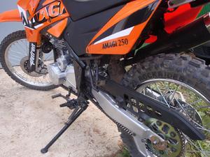

Всем привет. Продолжаю обкатывать Амаги, пробег 225 км. Подкрутил заднюю подвеску теперь почти полной ступнёй на земле стою, как то увереннее стало ездить . Заменил резину. Заметил, что в переходном режиме движения например при переходе на пониженную передачу в двигателе что то звякает, может так и должно быть?

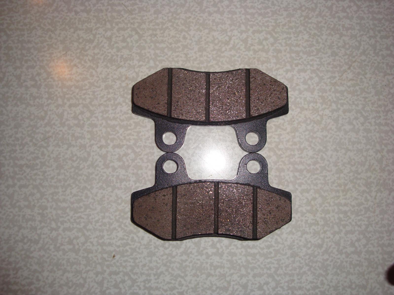

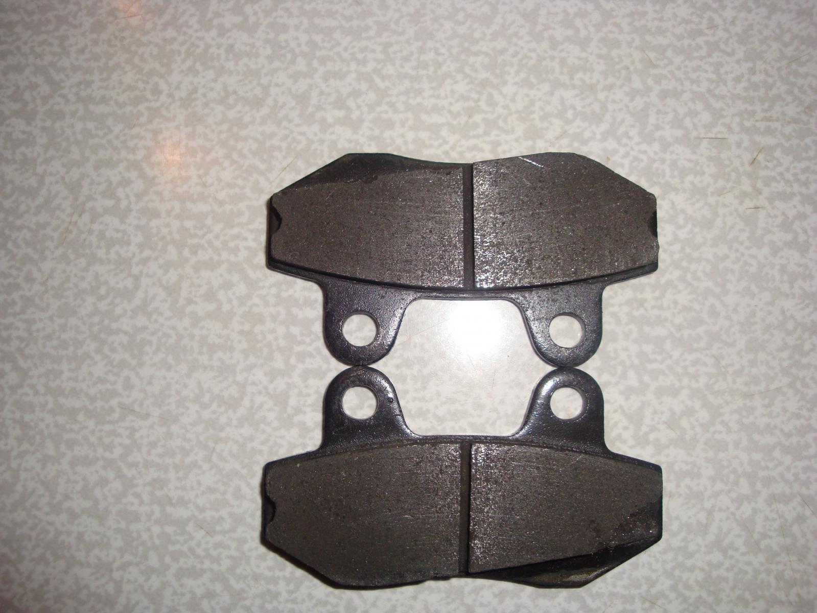

Проверил состояние передних тормозных колодок, был не приятно удивлён их состоянием) Купил новые тоже Китай но выглядят по приличнее. В выходные поставлю, может лучше станет тормозить))

Всем привет, закрыл я свой мотосезон. Поставил коника на центральную подставку, вернее самодельную табуретку)) Замена передник колодок оказалась полезной, дозировать замедление гораздо проще, тем более, что цена всего 200 р.
