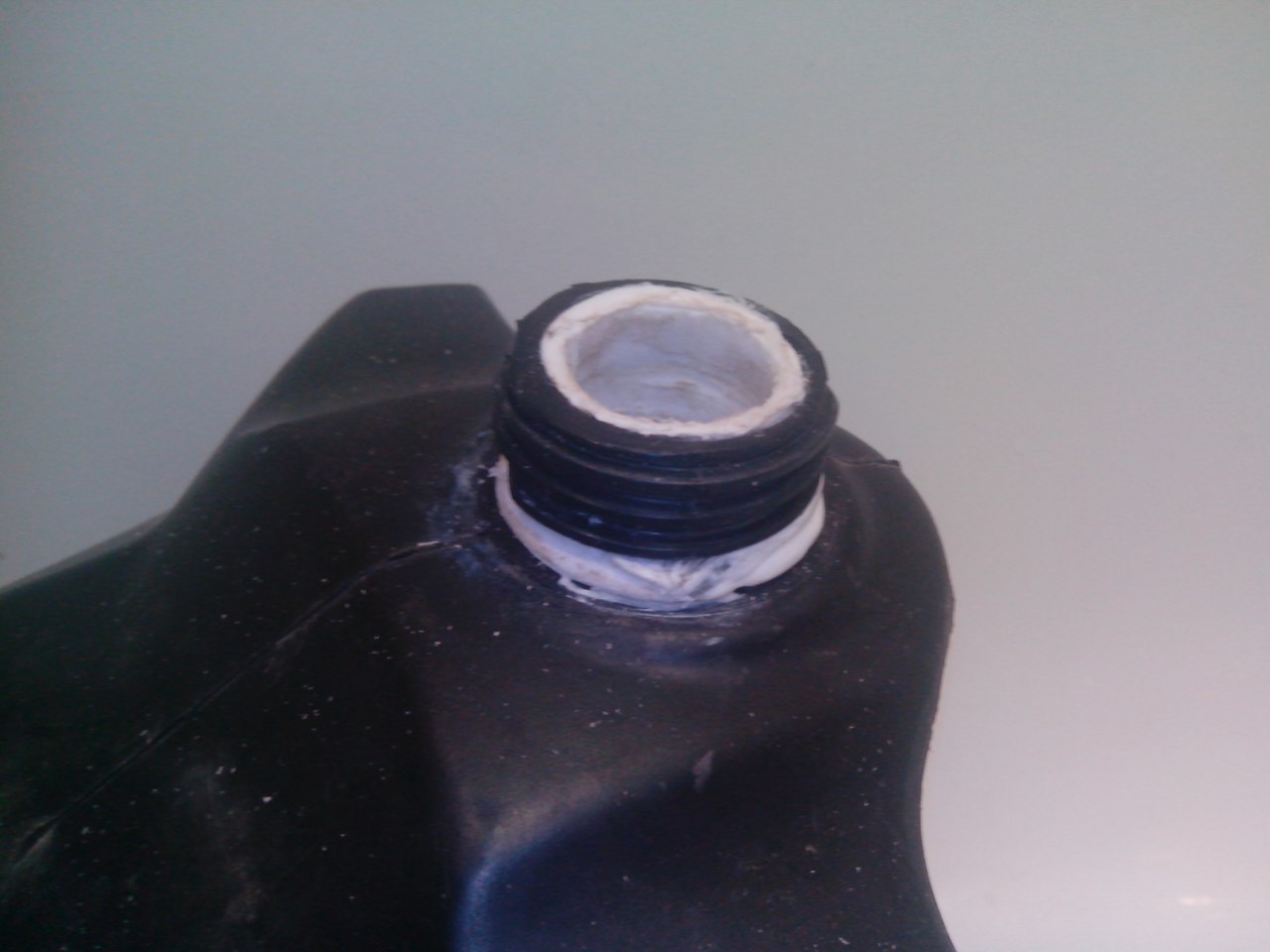

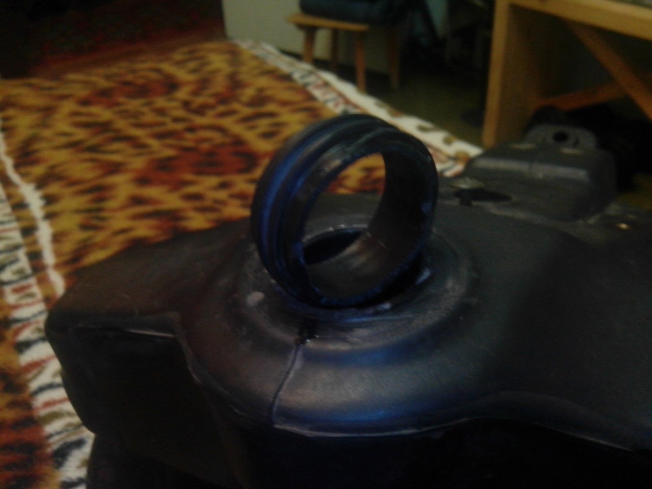

Вот ещё один вариант ремонта горловины бензобака. Цена вопроса полипропиленовая муфта 9 руб))))
при работе с бензобаком не забываем про ТЕХНИКУ БЕЗОПАСНОСТИ. Обязательно надо пропарить.
