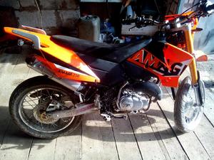

кто нибудь ставил 17 диски, от чего подойдут ?
Видать мало кто заморачивался с этим. Напиши в патронмото, я думаю это будет проще. Или жди весны))) тогда больше народу активизируется.
35 минут назад, shef149 сказал:
круто, есть еще фото с ним? Надоело падать и ломать, все гнутое. Думаю поставить 17 колеса и ездить, в основном, по дорогам

В 02.02.2017 в 14:26, Sargast сказал:
Фоток на этих колесах нету больше. Есть фотки колес. Кстати, по ссылке от Виталика, на фотках мой мотоцикл.
