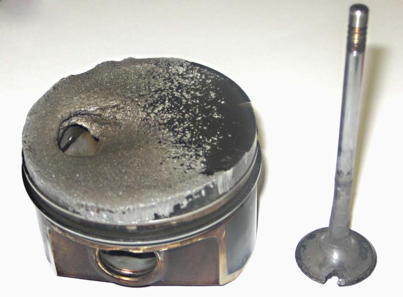

Логично, но почему сразу карб не настроить на бедную смесь, без этой хрени?
Не поленись и почитай хоть что нибудь о карбюраторах!!! тогда у тебя не будет таких вопросов.
это тебе для примера что будет.....
