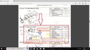

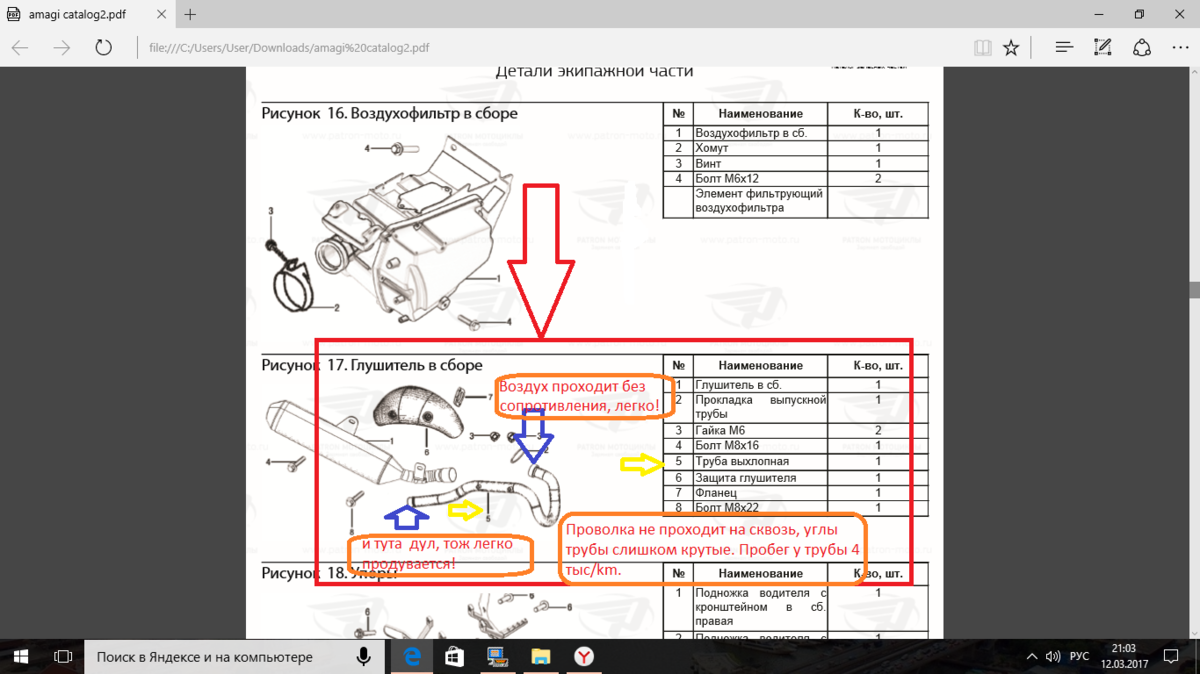

В 15.12.2016 в 11:43, Cezar344 сказал:
мысль о катализаторе не давала покоя! взял старую оплетку тросика газа и попробовал её протолкнуть в трубу с стороны глушителя, благо колено снято. пол часа пыхтел но так и не смог
В 15.12.2016 в 14:51, Cezar344 сказал:
Однозначно буду всё потрошить!
 еще вариант до-того как пилить.Если колено отсоединить от цилиндра и глушителя затем дунуть в нее со стороны цилиндра - воздух проходит легко значит там встроен резонатор поэтому кожух троса не прошол на сквозь. Мот с катализатором к примеру - пробежал тыш 10 км   то скорее всего колено не продуеш вооче .
Снял двигатель и пытал трубу на наличие катализатора.
Катализатора нет.
Изменено пользователем Vano 2016
изображение мелковто.

4 часа назад, Cezar344 сказал:
Согласен движок дует будь здоров! но речь идет не о том что двигатель не может продуть, а о том что создается помеха которая сокращает прохождение воздуха.
Покрутил  повертел и потыкал проволокой еще раз перед установкой трубу. Проткнуть на сквозь не смог
 внутри всетаки перегородка - искрогаситель скорее всего так как помех для прохождения воздуха не создается.
Из за всех утих эко-штук двигатель сильно задушен. У патрона мощность 13лс, у ирбиса ттр 250 указано 16лс при одинаковых двигателях. В мануале по двигателю 165fmm указано 17.6 лс. Этот эко клапан, задушенная выхлопная система могут отнимать 4 лошади(17.6-13.6), а это 30% мощности нашего мотоцикла, имхо

Не стоит возлагать  на колено  сверх способности.
В нашем Мото все правильно и продумано  сделано с коленом (трубой глушителя)
если убрать перегородки или сетку из нее - то искры и даже иногда пламя долетят до глушителя и все  что находится в глушители от повышенной температуры, постоянного перегрева - вылетит в трубу!
Если  сомнения,  перед началом каждого летнего сезона 5 минут делов  - две гайки открутить   один ослабить болт вынуть трубу  и дунуть !
насквозь трубы  без усилия ( легко) проходит воздух  это значит - Труба глушителя (колено) НЕ ВОРУЕТ из мотора лошадиные силы.
