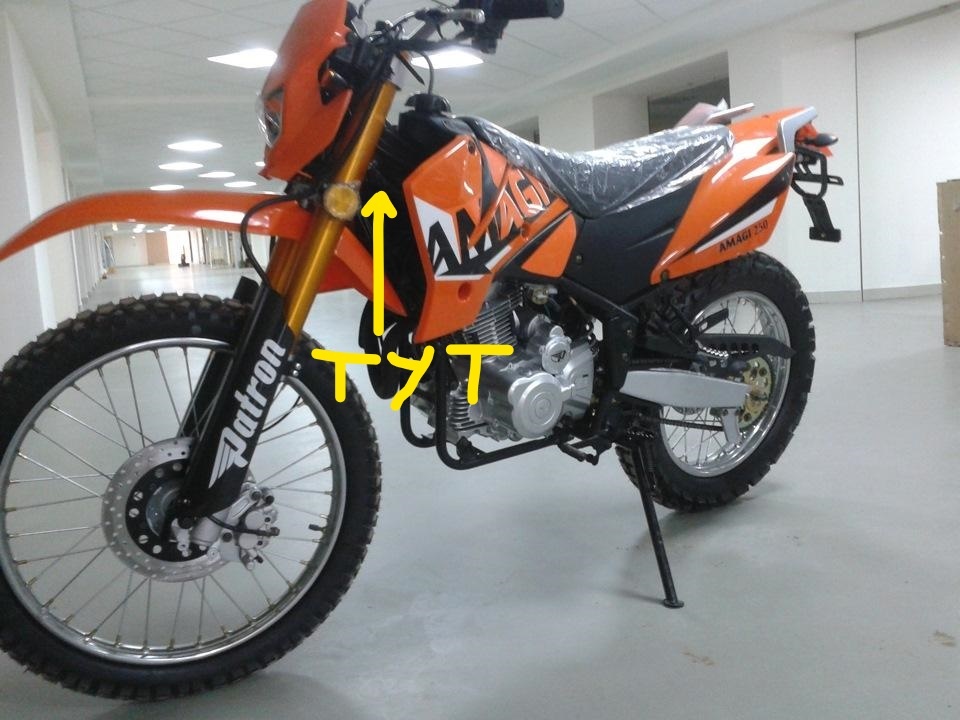

Замена масла в вилке. Patron Amagi 250 - МОТО АС
для особо ленивых, всё в фотографиях, грепится болтом, с низу. Говорю ещё раз "прочитай внимательно, то что делали другие", а потом задавай вопросы.

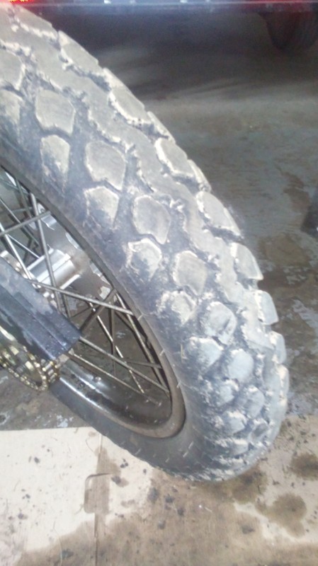

Убил заднию покрышу. После всяко-разных умозаключений купил -  Петрошина К124
3.75-18  Привезли транспортной компанией за 5 дней ( 2100 км).
В итоги ....
1 -ездить мягче
2 -едет лут-че по грязи (на много!)
3 -тормозит (не скользит) на осфальте
Покупал тут -
У меня сейчас такая стоит. Соглашусь, что по асфальту мягче идёт, не шумит и держак лучше, но по грязи старая изношенная на 2\3 шла лучше этой новой. даже товарищ с которым катаем заметил, что где я на этой застреваю на старой проезжал.
В 23.07.2017 в 20:55, HELL666 сказал:
 ....но по грязи старая изношенная на 2\3 шла лучше этой новой. даже товарищ с которым катаем заметил, что где я на этой застреваю на старой проезжал.
Согласен -
в том месте где грязи по самые уши и в песке родная резина лучше !
 Но доехать до мест где грязи выше колен  -
передвигаясь после дождя по лесу по проселочной дороги
по воде по жидкой или густой грязи на данной резине мот идет как привязанный без заносов!
