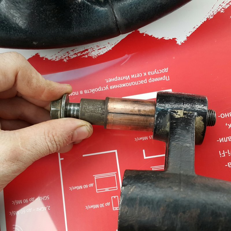

Привет. У меня вопрос по прогрессии и подшипникам. Если идти по твоему пути по получается вот эту медную обойму из тела прогрессии не нужно выприсовывать. А болт будет ходить по игольчатым роликам напрямую.? Или же мы выприсовываем медную  втулку , то снова беремся за подбор подшипников?

Давненько это уже было, дай Бог памяти)) Да и затею я не успел в жизнь воплотить, отдал все наработки новому хозяину)
Но насколько я помню, болты я собирался точить из какой-нить ст45, т.к. они и планировались как внутренняя обойма подшипника (нк1212 не имеет внутренней обоймы) а сам подшипник прессовать в прогрессию. Я вот только не помню этой медной (скорее всего бронза) втулки. В моем, по моему, стояли простые стальные, которые имели свободную посадку, что меня и удивило.
Я поинтересуюсь у нового хозяина, довел он эту мысль, или забросил. Да он, собственно, здесь на форуме тоже тусуется.
Я в подобную прогрессию страйка ставил подшипники шс. Вроде бы десятые. Болт на десять же.
Они ставятся примерно так же как, например, колёсные. Прессуются в прогрессию, подбирается втулка, и ставится на место. Зажиматься должна внутренняя обойма, как на тех же колёсных, без проворота на болту. Единственное- это подшипники скольжения.
В 17.04.2020 в 14:40, x5lex сказал:
Нашёл
От "нечего делать" решил глянуть прогрессию. Основные проблемы решил летом, правда, с основной причиной не разобрался. Был люфт в соединении "амортизатор-прогрессия"- вылечил чуть подрезав резьбу дальше, чтоб болт затягивался больше. В соединении "маятник-прогрессия" проблема другая- скрип. Я долго не мог понять откуда скрип, и заедание. Решил проблему чуть ослабив гайку.
Занялся. Оказывается- там втулки из мягкого железа, и капролоновые втулки!!! Я про капролон узнал только положив рычаг на газовую горелку... Нет, капролон не вытек. Обнаружил люфт в вышеописанных соединениях. Проблему решил кардинально- полной заменой всех втулок на подшипники шс-12. Где амортизатор там длина 30 (у меня было 29, из-за этого и не затягивало). Два шс12, и середина от 201 подшипника. Где маятник там 34. Середина от какого то подшипника, и шайба гравера, плюс два шс12. Люфта нет, рычаг ходит легко. Замена на шс проста, подшипники дешевы.
Тем кто не хочет ставить шс можно попробовать поршневые пальцы от матиза и подшипники HK  16xx где xx длина в миллиметрах.

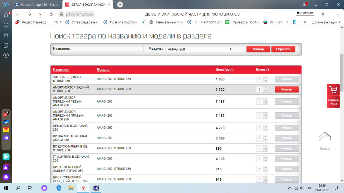

От чего можно установить амортизатор?
Родных больше нет, аналог в магазине по размеру месяц искали, не смогли найти.
У своего кто-то из предыдущих владельцев шток в тиски зажимал, со всеми последствиями.
Изменено пользователем Vit@L
3 часа назад, Vit@L сказал:
От чего можно установить аммортизатор?
Амортизатор родной аналог продают.
 Но цена и плюс доставка почти 5т. р.
Welkom -
patron-moto.ru
 Чем заменить не знаю. Пробуй от ВАЗа - может от нивы???
