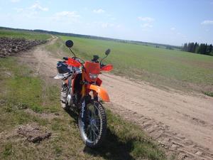

Всем привет. Продолжаю обкатывать Амаги, пробег 225 км. Подкрутил заднюю подвеску теперь почти полной ступнёй на земле стою, как то увереннее стало ездить . Заменил резину.

Всем привет)) Пробег достиг 1000 км, серьёзных поломок вроде нет. Прошёл ТО у дилера Патрон обошлось в 1650 р. плюс масло. Решил попробовать Кастрол вместо Мотюль, посмотрим будут ли заметны отличия)) По части доработок мотоцикла сделано следующее: перетянуто сиденье, теперь намного мягче и удобнее))), заменены задние колодки на trw (подходят от Ямаха ТТР250).
