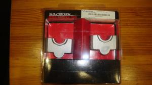

Всем привет! Наконец то получил подарок к новому сезону для коника))) Весь сезон хотел поменять руль, повыше поставить. Но решил заказать проставки, если что снять можно.
