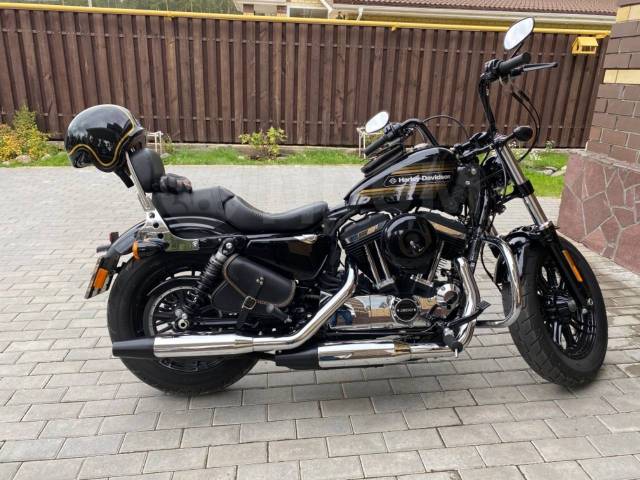

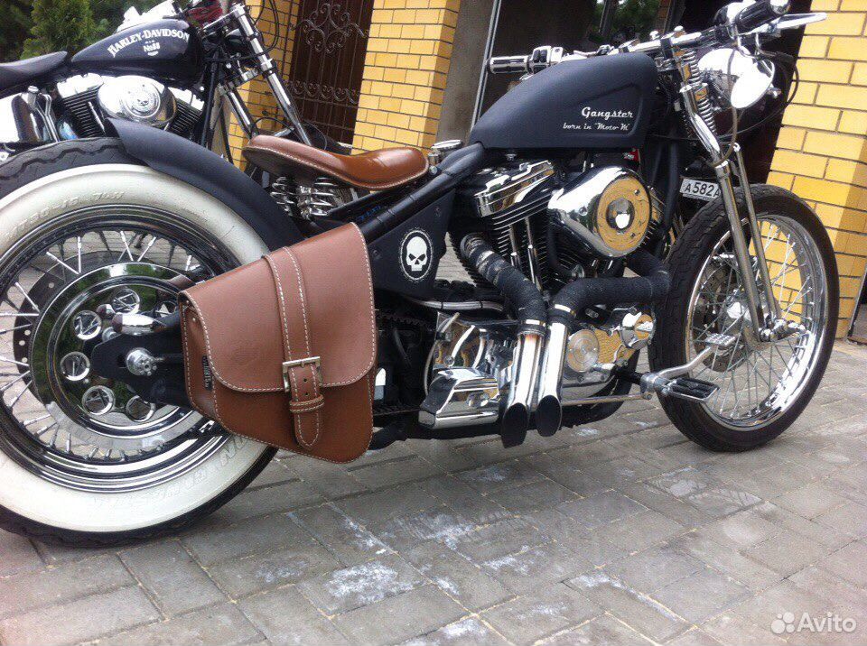

Ducatisto Опубликовано 21 августа, 2021 Жалоба Опубликовано 21 августа, 2021 40 минут назад, Качубей сказал: Кто как решает для себя размещение набора инструментов, по сути - самый тяжелый элемент шмурдяка? Есть несколько вариантов. Банан - если инструментов немного Кожаная сумка, которую крепят возле маятника. Она достаточно прочная, но удовольствие не дешевое. Металлический кейс, это аналог предыдущего варианта. Выходит дешевле. Складывать инструмент в боковой, жесткий кофр. Вариант, когда поклажи много. Цитата
Качубей Опубликовано 21 августа, 2021 Жалоба Опубликовано 21 августа, 2021 Есть несколько вариантов. Банан - если инструментов немного Кожаная сумка, которую крепят возле маятника. Она достаточно прочная, но удовольствие не дешевое. Металлический кейс, это аналог предыдущего варианта. Выходит дешевле. Складывать инструмент в боковой, жесткий кофр. Вариант, когда поклажи много.Про сумку у маятника - есть фото? Не понял о чем речь. Цитата

Ducatisto Опубликовано 22 августа, 2021 Жалоба Опубликовано 22 августа, 2021 8 часов назад, Качубей сказал: Про сумку у маятника - есть фото? Не понял о чем речь. Цитата
Качубей Опубликовано 22 августа, 2021 Жалоба Опубликовано 22 августа, 2021 О блин. Прям на маятник крепить чтоли… отвалится же Цитата
Ducatisto Опубликовано 22 августа, 2021 Жалоба Опубликовано 22 августа, 2021 (изменено) 7 часов назад, Качубей сказал: О блин. Прям на маятник крепить чтоли Не обязательно. Но это не особо удобный вариант. Для тех, кто едет налегке без кофров. Изменено 22 августа, 2021 пользователем Ducatisto Цитата

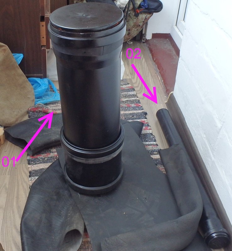

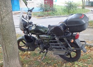

Serega_80 Опубликовано 22 августа, 2021 Жалоба Опубликовано 22 августа, 2021 20 часов назад, Песенник сказал: Только аккуратней,заглушки имеют привычку вылетать,я делал для распределения груза,клал дуги от палатки,ещё что то,домой приехал,одной заглушки как не бывало,правда ничего не потерял..,х.з.,может давление создаётся (дырку сверлить наверное надо),может груз туда - сюда болтается... Я делал из 100 мм канализационной, около 40-45 см, с одной стороны нагрел феном(строительным) трубу и загнал заглушку-мертво. С другой стороны заглушка вставлялась штатно, сквозное отверсти 8мм(через трубу и заглушку), пруток 8мм, с одной стороны приварена гайка, с другой маленький замочек. И все на месте, и замкнуто в довесок. Пенал из трубы, в комплекте с багажником уехал к Сане(Акимычу). Сейчас в ранних фото пошарю. 3 1 Цитата
Песенник Опубликовано 22 августа, 2021 Жалоба Опубликовано 22 августа, 2021 1 час назад, Serega_80 сказал: Я делал из 100 мм канализационной, около 40-45 см, с одной стороны нагрел феном(строительным) трубу и загнал заглушку-мертво. С другой стороны заглушка вставлялась штатно, сквозное отверсти 8мм(через трубу и заглушку), пруток 8мм, с одной стороны приварена гайка, с другой маленький замочек. И все на месте, и замкнуто в довесок. Пенал из трубы, в комплекте с багажником уехал к Сане(Акимычу). Сейчас в ранних фото пошарю. Я почему то подумал про малую трубу..,я делал тубус из трубы на 160 мм (позиция 01 на фотографии),для перевозки четверти самогона,он сейчас как второй кофр (довольно много всякой хрени входит)),он как раз хорошо держит.в смысле пробки не выпадают,наоборот,постоянно приходится силиконом пшикать и то,вскрывается только с помощью отвёртки (всё никак не решу,какую "ручку" вкорячить,что бы ещё и не царапала "соседей" по дороге,если задену вдруг)..,делал тубус из трубы на 45 мм (позиция 02),у него и терялась пробка,наверное ещё и потому,что крепился вдоль мопеда..,теперь думаю его обрезать и приспособить чисто под ключи,но всё равно дырку просверлю (при закрывании внутри образуется давление,что не совсем хорошо),чем хорош такой контейнер,его куда угодно можно прикрепить снаружи... 7 Цитата
Ро... Ланд... Опубликовано 22 августа, 2021 Жалоба Опубликовано 22 августа, 2021 4 часа назад, Песенник сказал: ,у него и терялась пробка,наверное ещё и потому,что крепился вдоль мопеда.., Тож с такими катаю несколько лет уже. Из 110ки ток один раз выдавило заглушку) По жаре воздух там расширился и выпрыгнула разок. Хватает отверстия в пару мм, в самой заглушке, шоб не повторялось. Тыльную заглушку, я на супер-клей сажаю, шоб повода выпасть ей не давать, если вдруг по инерции по ней груз бабахнет. Трубы и фасонины от разных производителей сейчас дохрениссимо и можно подбирать трубу от одной конторы, а муфту и заглушки от другой, шоб поплотнее стыки были, бывает такое сочетание, что и без резинок хрен лезет)) Из 75мм у меня тубус на раме вертикально висит, а в нём инструмент(ключи, монтажки и т.д.) ни разу пробка не выпадала, дно там тож на клею, ну и пенофола кусочек, шоб не громыхало по днищу) 5 Цитата
