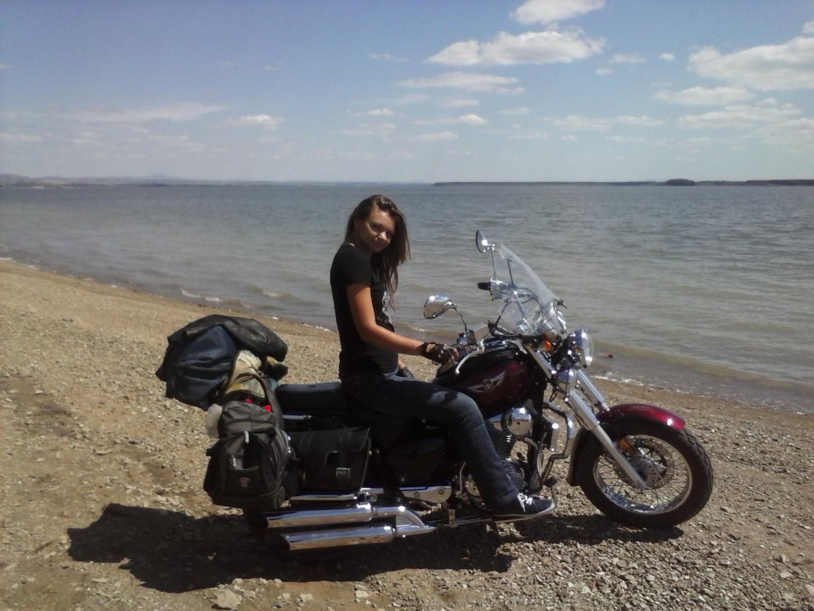

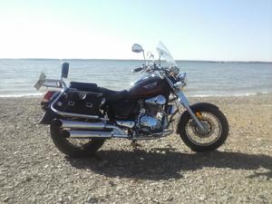

Аркадий барнаул Опубликовано 20 июля, 2014 Жалоба Поделиться Опубликовано 20 июля, 2014 купил ирбис-гарпия 250 куб. Приятно удивлен. Обкатка 980 км. Пошли вдвоем по Алтаю с палаткой продуктами под завязку влазит много за спинку пассажира легко крепить рюкзак дополнительно!. прошли 1200 км. Идет исправно. в гору отлично расход 2.6-2.8 литра на 100 :o !Переделал кофры с замков на лепучки -удобнее. Стекло поставил хотя советовали не ставить вид вроде не тот. Не пожалел наоборот советую. Цепь тянул перед поездкой и все. стоит ролик подтяжки цепи очень удобно удобная посадка поставил часы. Жаль нет табло скоростей было бы удобней. Просили дать сфотографироваться на стоянках. Купил к нему чехол для мото чтобы хром сохранить. . Хотелось бы ему двиг чуть помощнее .100-110 идет. удобен для спокойной езды. радиатор охлаждения масла гуд.Решили пока оставить хотим еще покататься.Прошли спокойно 300 км не устали.Красив зараза.На фото не то в жизни надо видеть. B) Плохо нет центральной подножки а боковая низко его клонит обслуживать не удобно. 3 фары гуд. Спинка для заднего пассажира удобна. места на троих хватит.Очень мягкие сиденья и подвеска! Стоит вложенных денег жена менять запретила :) :) :) . 1 Цитата Ссылка на комментарий Поделиться на другие сайты Поделиться
